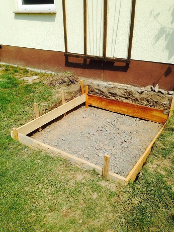

Die ersten Schritte sind gemacht, Platz fürs Fundament ausgeschachtet, Frostschutz eingebracht und Fundament eingeschalt, kommendes Wochenende wird Beton angerührt.....
