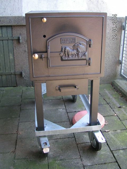

Die Wärmeleitung liegt bei 16kW
Ausschlaggebend waren die handlichen Außenmaße (mit 60x116cm² passt noch durch eine Normtüre) und die Masse von "nur" 370kg.
Leider hat die Ofentür nur eine Breite von 30cm - ein normales Obstkuchenblech passt leider nicht durch. Und das Obwohl die Backfläche 36x69cm² groß ist.
Damit passen 4 Brotformen (1,2kg Teig) oder 3 Laibe á 1,2kg Teig oder 2 Laibe á 2,3kg Teig oder 4 Kipfbrote á 1,2kg Teig rein.
Nachteil der Konstruktion: Vorne an der Tür bleibt das Gebäck sehr blass und ich muss nach 2/3 Backzeit umschichten.
Links oben erkennt man noch die Hülse für das Thermometer. Im Hintergrund, das rötliche Ding, ist noch ein Flammenumlenkblech für bessere Energieausnutzung.

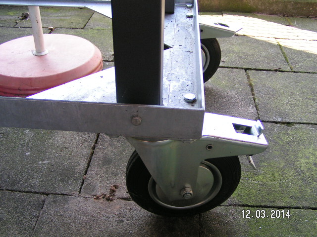

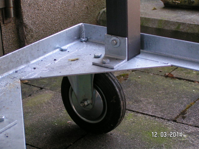

Da der Ofen an seinem Betriebsort nicht dauerhaft stehen kann ( siehe auch diesen Thread: viewtopic.php?f=28&t=2286) habe ich ihm ein Fahrgestell geschweißt und 4 Schwerlastrollen drunter geschraubt.
Fahrgestell für Backofen.JPG (158.87 KiB) 13772 mal betrachtet
Fahrgestell für Backofen-001.JPG (154.86 KiB) 13772 mal betrachtet

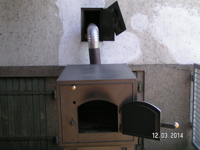

Die Rauchklappe könnte für meinen Geschmack etwas dichter schließen.
Die Abgasentsorgung erfolgt über eine Kaminputztüre in der Außenwand des Hauses.
Damit nicht zu viel falsche Luft gezogen wird benutze ich Steinwolle als einfache Abdichtung.
Da ich durch den ca. 5m hohen Schornstein einen sehr guten Zug bekomme habe ich an dem Schleißhaken für die Backofentüre noch eine Kerbe eingefeilt damit ich die Türe fast ganz schließen kann.
