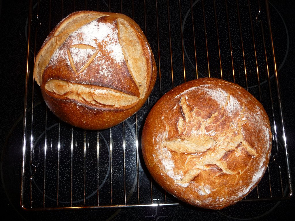

1. Versuch
Sauerteig
200g RM 1150
200g Wasser
30g R-ASG
11.02. 20 Uhr
vermischt und bei 32 Grad (Gärbox anfangs kalt) zur Reife gegeben. Am Folgetag um 8 Uhr auf 25 Grad runtergeregelt.
Hauptteig
400g Sauerteig
200g RM 1150
930g WM 1050
670g Hefe-Weißbier
26g Salz
6g Brotgewürz (aus frisch gemahlenem Koriander, Fenchel, Anis, Kümmel zu gleichen Teilen hergestellt)
12.02. 18 Uhr
Alles bis auf das Salz vermischen, 45 min gehen lassen (Autolyse). Dann Salz einkneten. Dann 2,5h gehen lassen (Fermentation),
dabei 2x (nach 50 und 100 min) stretch and fold. Ab in den Kühlschrank (ca. 21.30 Uhr).
13.02. 18 Uhr
Teig aus Kühlschrank genommen, portioniert (2 Hälften), rundgewirkt.
Mit dem Schluß nach unten zur Stückgare (frei, ohne Gärkorb) für eine Stunde.
Dann bei 260 Grad 15 min mit Schwaden angebacken, danach 35 min bei 200 Grad fertig gebacken.
Das Verhältnis von WM zu RM beträgt 70:30, die TA liegt bei 169.
Bilder:
Fazit:
Der Geschmack ist gut.
Mit dem Backfehler (Teigschicht unten) bin ich jedoch nicht zufrieden. Ebenfalls ist das Brot zu feucht:
wenn man mit dem Finger auf die Krume drückt, bleiben Dellen, die sich nicht zurückbilden.
Ideen für den nächsten Versuch:
Ausgehend von einem 100% Vermont Sourdough, diesen solange abwandeln, bis es passt.
Erste Abwandung: hoher WM1050 Einsatz + testen, ob die Stückgare im Kühlschrank erfolgen muss.
Sprich: ob das Retardieren bereits als Teigling erfolgen muss, oder noch als Gesamtteig erfolgen kann, mit Formen des Teiglings am Backtag.
Das Letztere käme mir sehr entgegen, da weniger Kühlschrank-Stellfläche benötigt wird.
exe

Fazit:
So habe ich noch nie mein Brot gebacken, bzw. den Teig geführt, :frage:
Der Sauerteig war nach 24 Std. schon backfertig, dann hast du ihn wieder in den Küli verfrachtet, dennoch sehen die Brote gar nicht so schlecht aus :pfeifend:,
Bin auf die nächsten Versuche gespannt..
