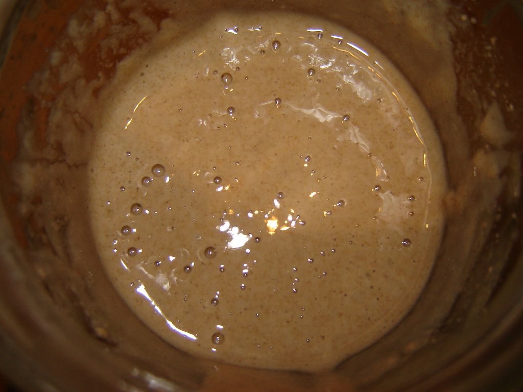

Hier mal ein Bild von meinem reaktivierten Roggensauer, den ich gestern um 20:00 Uhr angerührt habe.

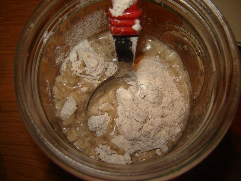

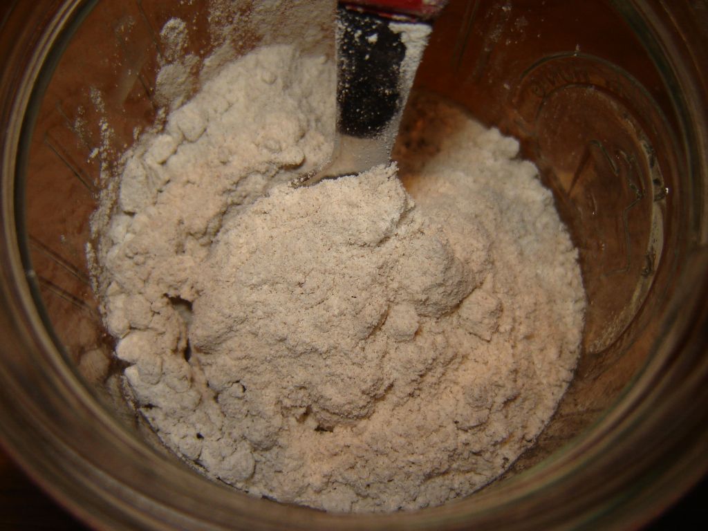

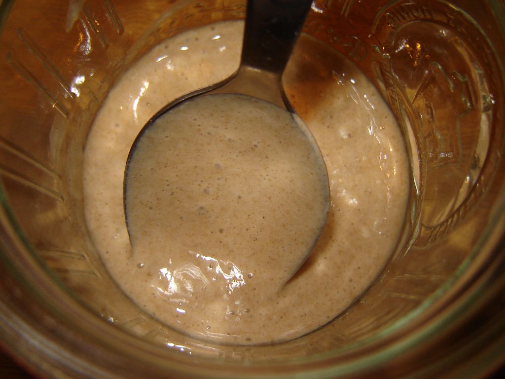

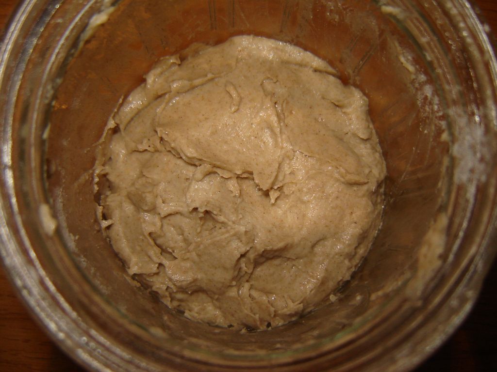

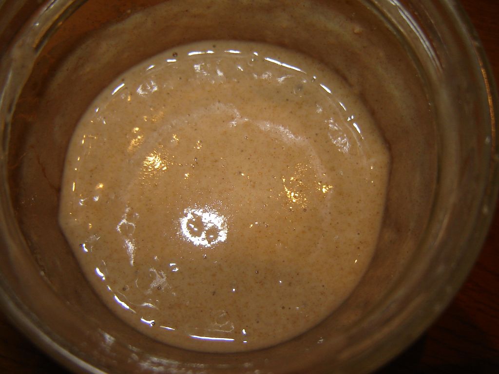

Ich habe den ST gerade mal gefüttert um ihm wieder auf die Beine zu helfen.
Das bräuchte ich zwar nicht, da ich genügend aktives ASG im Kühlschrank habe, möchte euch aber zeigen, wie man eine Trockensicherung "zum Leben" erweckt.
Dazu habe ich 2 EL "UR"-Sauerteig in ein sauberes Schraubglas verfrachtet, 40 g Wasser und 40 g Roggenmehl Type 1150 dazugegeben und alles zu einem homogenen "Teig" verrührt.
Nun steht er für einen weiteren Tag auf der Fußbodenheizung.
