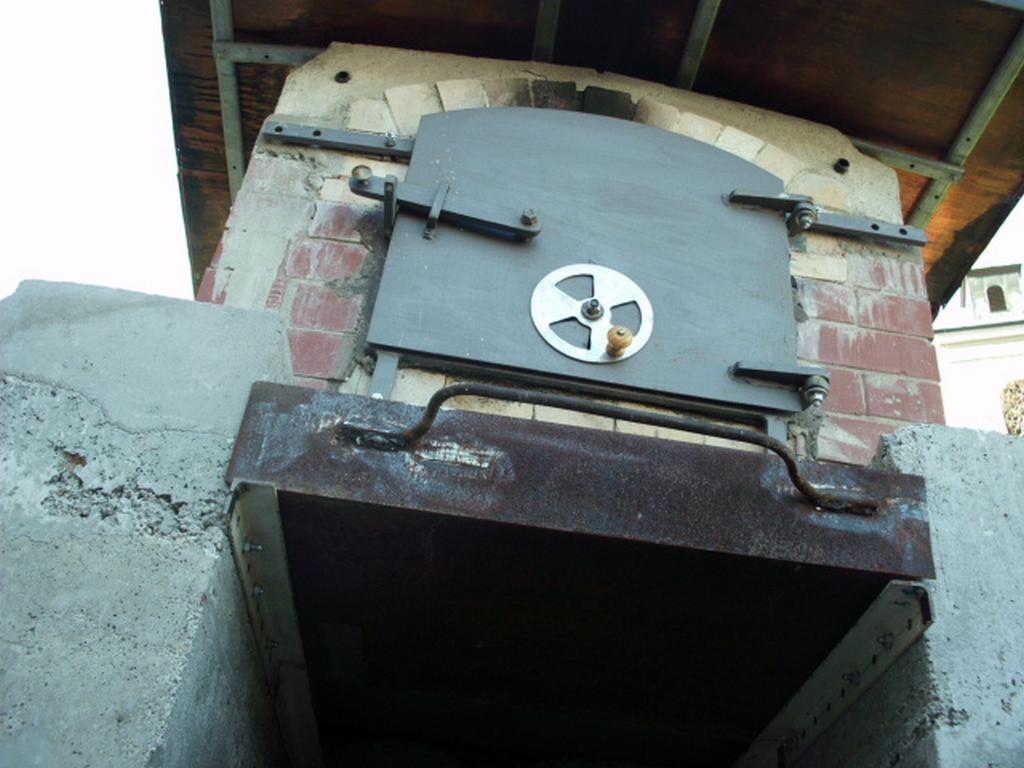

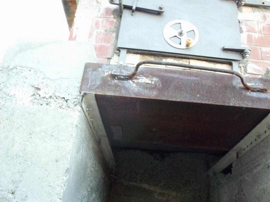

Hallo SBO-Freunde,
mit dem befestigen meiner Ascheschublade kam ich wieder ein Stück weiter, ich habe zwei Winkelschienen seitlich an die Wände mit
Schwerlastankern 8 mm gedübelt, somit eine Auflage für die Schublade geschaffen.
seitliche Auflagen
seitliche Auflagen
Weils so schön war noch eins.
Das ganze von oben.
oben
oben
Mit ausgezogener Schublade.
Schublade draussen
Schublade draussen
Das ganze funzt :gut: schon bestens. Oben auf den Mauervorsrung werde ich noch Steinplatten :lupe: anbringen, sofern ich wieder flüssig bin.

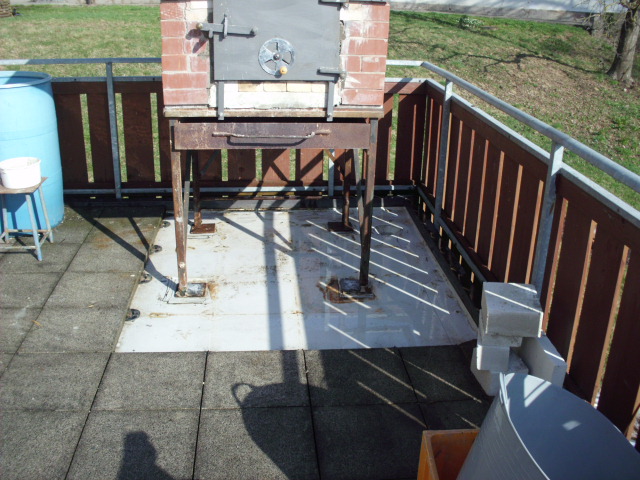

Hallo SBO-Freunde,
der Aschekasten war schon immer unten drunter , auch zum ausziehen und wie ihr seht Sommer wie Winter. :beob:
Er ist nur wegen des Sockels etwas schmaler geworden. :lupe: Es ist aber eine feine Sache wenn man ihn herausziehen kann, man braucht beim ausräumen nichts so aufpassen und kann alles schön sauber machen.
So seht ihr das ganze von Vorne, wie es früher war.
Zum ausräumen ziehe ich den Kasten ein Stück raus und es fällt mir keine heisse Asche auf den Boden, oder auf die Füsse.

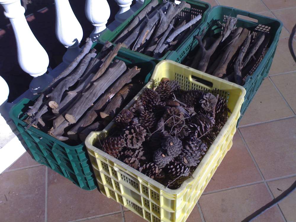

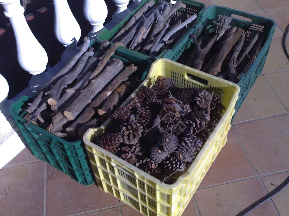

Gerd,
das mit den Hölzer war ja pfiffig. Eigentlich schade, daß Du daran gedacht hast. nnneeeee war Spaß oder SCHPÄSSLE wie Hoiner sagt.
Ja Du hast vielleicht gesehen, daß ich mir gleich auch ein paar Kisten geschnorrt habe. Das ist Ideal, es geht genau die Länge an Holz rein, die ich brauche. Die Idee war von Dir - Danke!
Und eine Kiste reicht mir zur Zeit zum Grillen (denke ich)
Ich würde keine Rollen drunter machen. Die kann man prima so rausziehen. Mit Rollen ist das zwar "schöner" aber birgt auch die Gefahr anderer Probleme.

Hallo Hardy,
mit den Kisten habe ich keine Probleme, ich habe noch ca 15 rote, in der gleichen Grösse. Ich kann sie dann übereinnander setzen und so gleichzeitig mit dem Wagen herausziehen. Das Holz lagert unten am Balkon, das ziehe ich dann mit der Kiste am Seil hoch.
