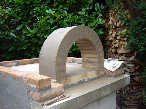

Dann haben wir Stein für Stein weitergemauert, bis der Bogen komplett geschlossen war. Die oberen beiden Steine haben wir halbiert, da später im Scheitelpunkt des Bogens das Kaminrohr eingesetzt wird. Wir haben uns für einen Rauchabzug innerhalb des Ofens entschlossen, der sich hinter der Ofentür befindet.
[Der fertig gemauerte Bogen - sieht doch schon perfekt aus]
Danach noch alle Fugen vollfugig verschlossen und mit einem feuchten Schwamm geglättet. Die Schalung haben wir umgehend herausgenommen, damit wir auch die Innenflächen bearbeiten konnten.
[So, das hätten wir auch wieder excellent gemeistert.]
