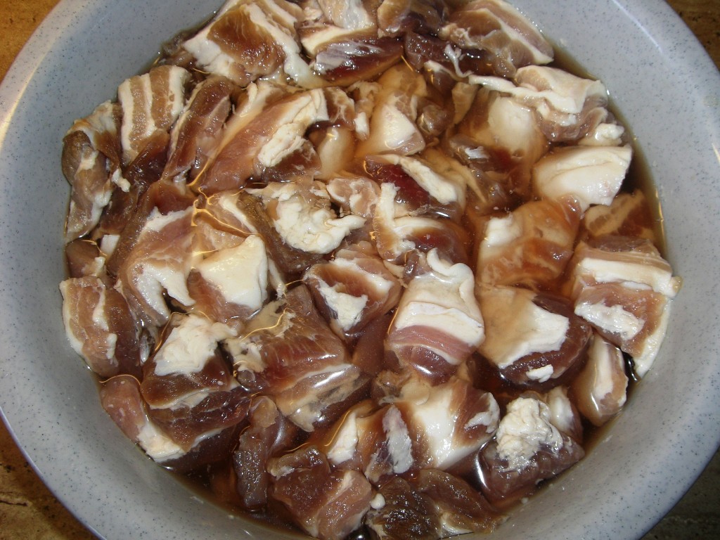

Ich habe Schweinebauch mit ca. 50% Fett genommen und einige magere Fleischabschnitte zugegeben die ich noch in der Truhe hatte.
Das Material wird in wolfgerechte Stücke geschnitten und über Nacht in Lake vorgepökelt.

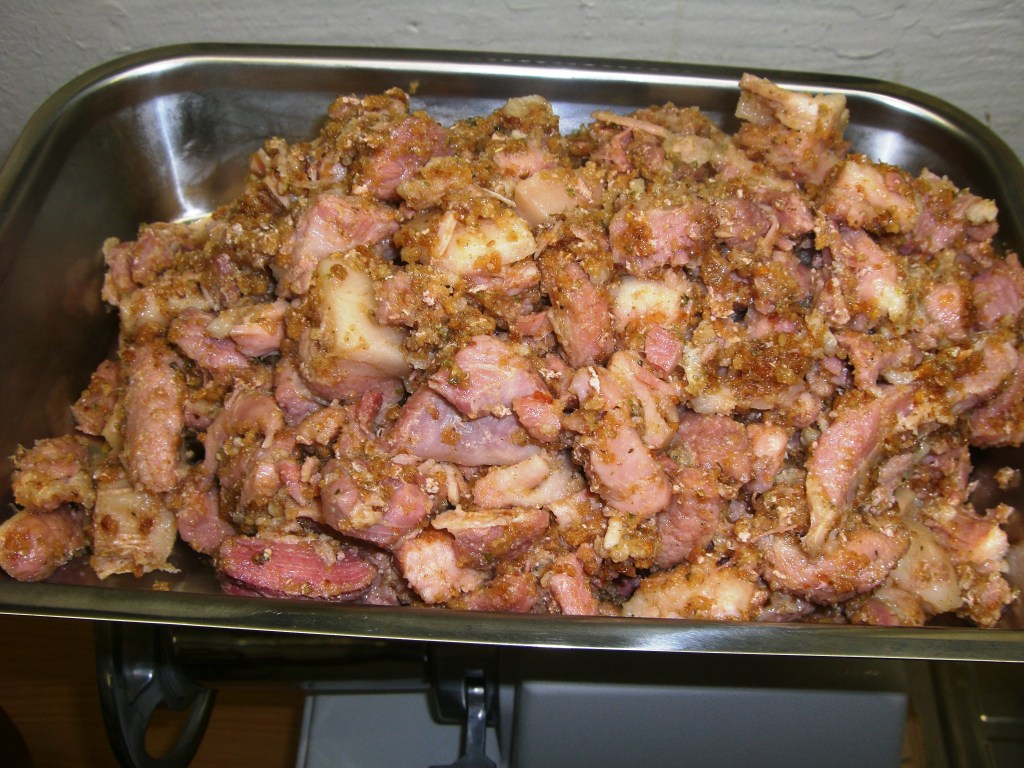

und das Zwiebelmus mit dem gegarten Fleisch und den Gewürzen vermischt.
mettwurst 047.jpg (238.16 KiB) 12217 mal betrachtet
mettwurst 048.jpg (258.43 KiB) 12217 mal betrachtet

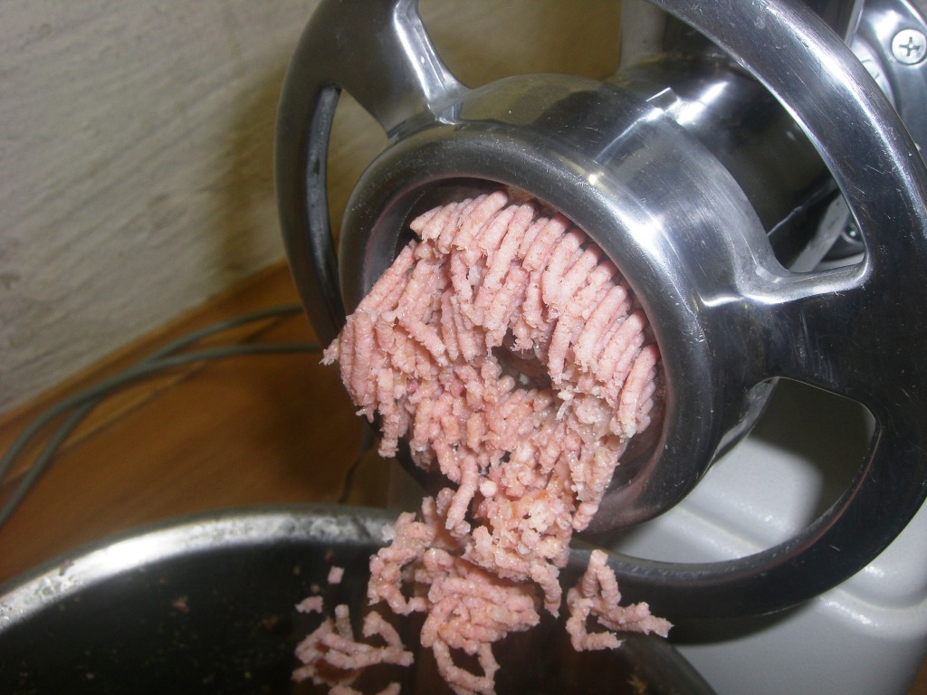

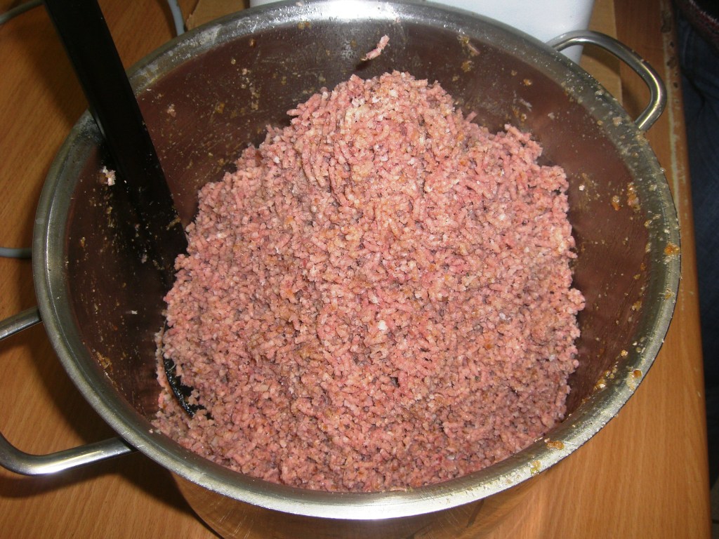

Dann wird durch die 3mm Scheibe gewolft.Das geht ruck-zuck da das Fleisch warm und gar ist.
mettwurst 052.jpg (214.51 KiB) 12217 mal betrachtet

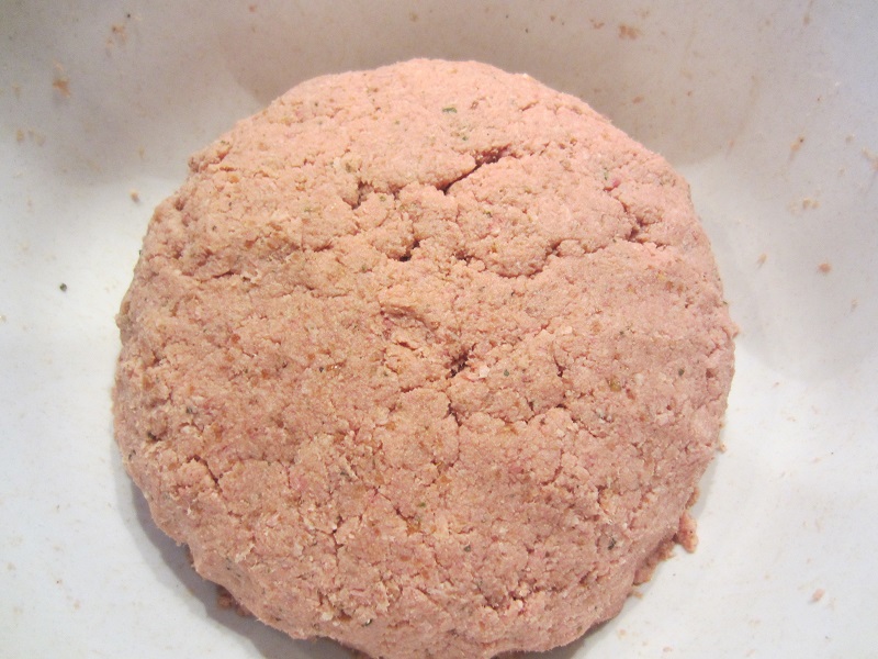

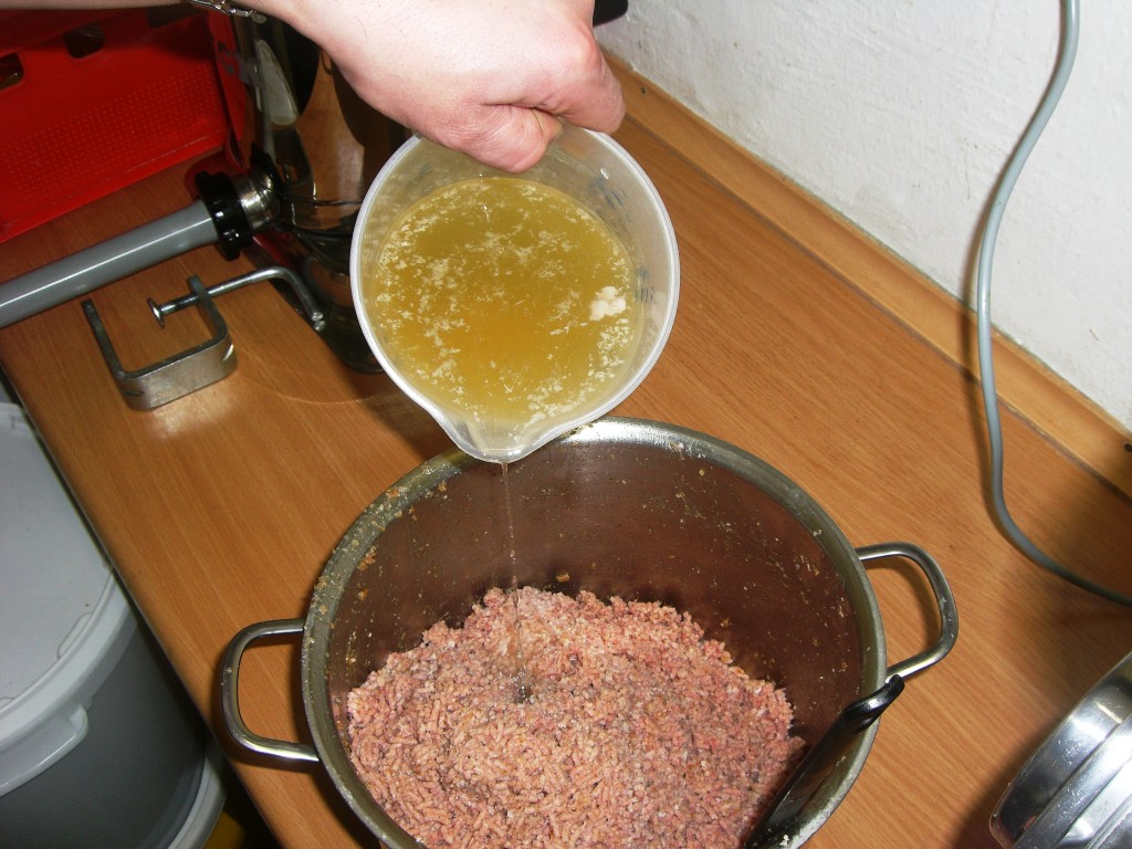

In das gewolfte Fleisch, das recht trocken und krümelig ist, wird Kochbrühe gegeben um eine homogene Masse zu bekommen.
Dabei soll zuerst das Fett der Kesselbrühe, das sich oben absetzt, mit in die Wurst.
mettwurst 056.jpg (263.49 KiB) 12217 mal betrachtet
mettwurst 059.jpg (227.94 KiB) 12217 mal betrachtet
mettwurst 061.jpg (252.39 KiB) 12217 mal betrachtet

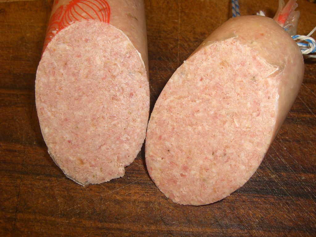

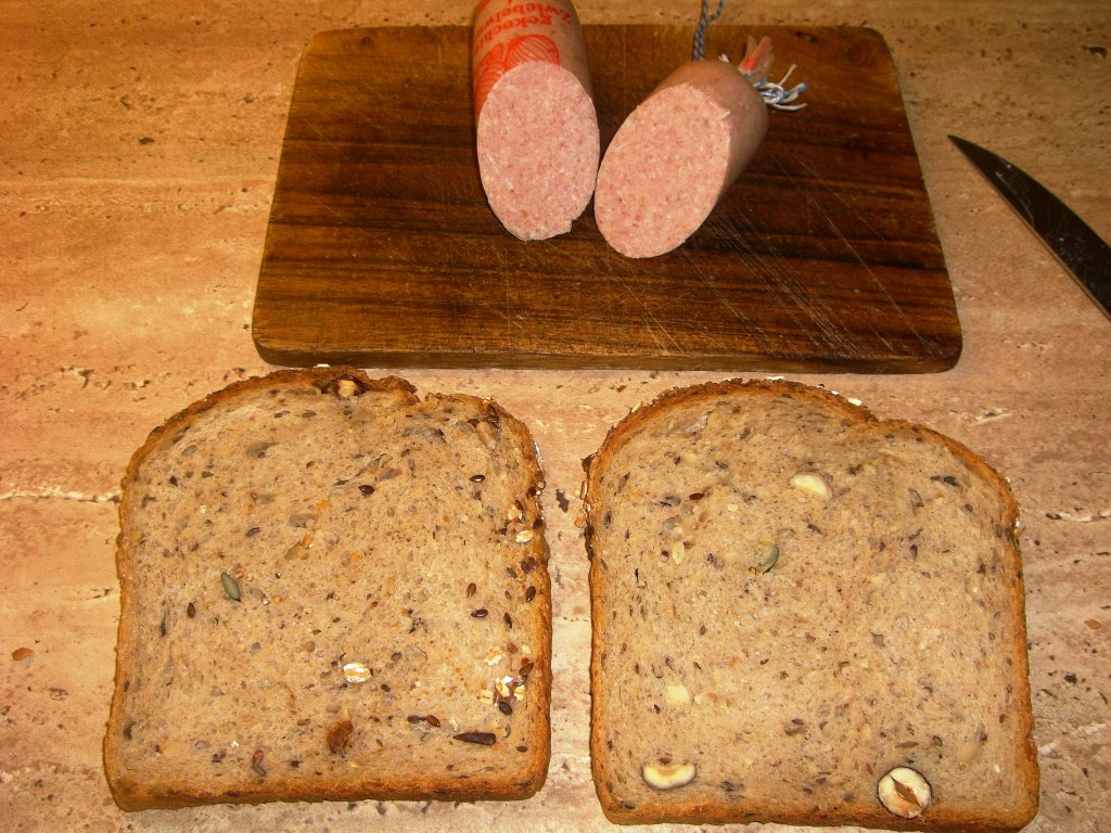

Der Anschnitt
mettwurst 104.jpg (186.79 KiB) 12217 mal betrachtet
Geschmackstest auf selbstgebackenem Brot
mettwurst 106.jpg (250.42 KiB) 12217 mal betrachtet
mettwurst 113.jpg (244.55 KiB) 12217 mal betrachtet
Lecker.

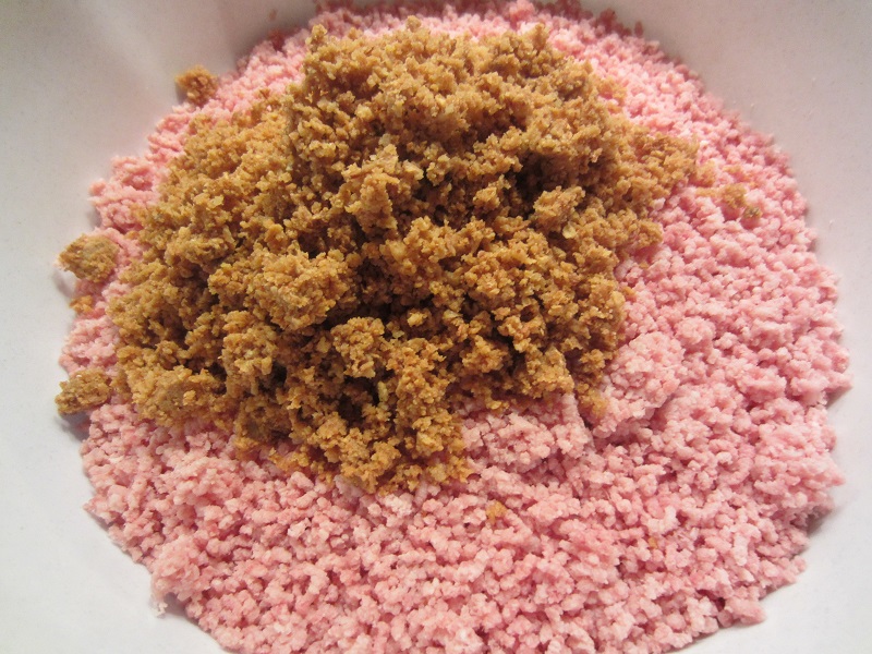

100g NPS
Den Schweinebauch in wolfgerechte Stücke schneiden.
Aus Wasser und NPS eine Lake herstellen und über das Bauchfleisch geben.

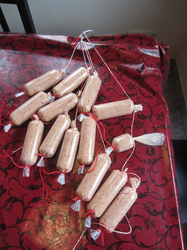

Re: Gekochte Röstzwiebel-Mettwurst

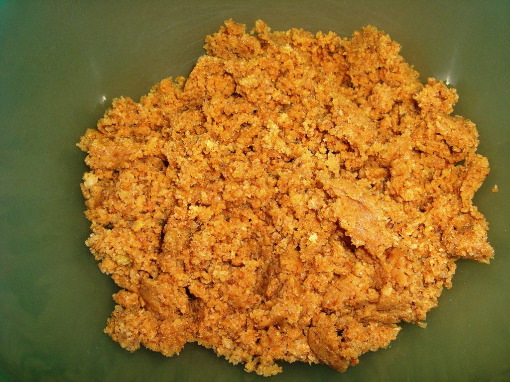

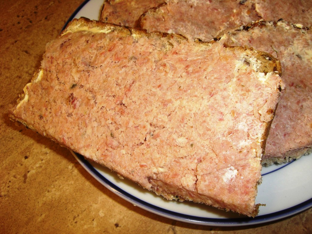

Mal auf Holli´s Spuren unterwegs .
Die Röstzwiebeln schön gehäckselt dann wurde vermengt ,
abgefüllt habe ich wieder mit der Quetsche obwohl die Menge sich auch für den Wurstfüller gelohnt hätte .

Man könnte meinen es geht in die selbe Richtung , nur der Geschmack ist doch anderes .
Die Zwiebel kommt gut durch , ansonsten würde ich die Würzung etwas erhöhen .
Vor dem abfüllen und direkt nach dem brühen ist die Masse noch etwas krümelig ,
nach dem Aufenthalt im Kühli ist die Masse fast schnittfest aber lässt sich doch noch schmieren .
Ich würde dir ja eine schicken , nur ca. 2 Tage ohne Kühlung .........
