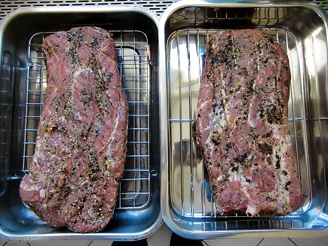

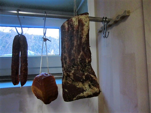

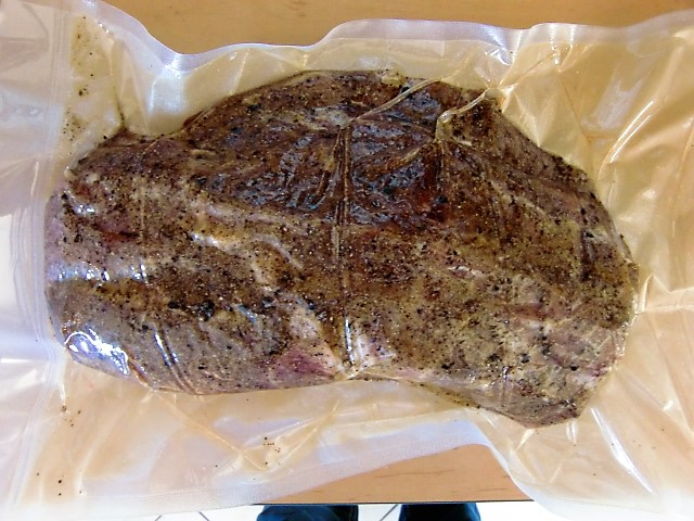

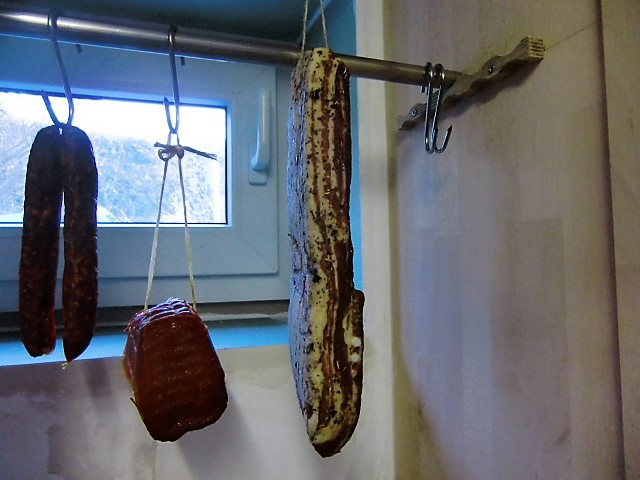

Nur mal ein paar Bilder: Der Bauch hängt schon im Schrank, die Coppa brennt gerade für 5 Tage durch und eine neue Coppa hab ich frisch eingepöket.

Wow... sieht echt lecker aus!

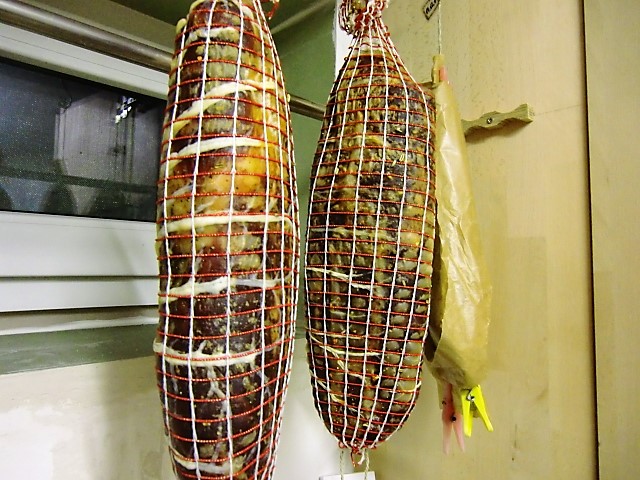

Hallo Leute, ich hab da mal eine Frage. wie hoch sollte denn die Luftfeuchte zum Lufttrocknen idealerweise sein?
Meine Coppa und der Schweinebauch hängen jetzt seit Weihnachten im Schrank, die Temperatur bewegt sich zwischen 8° und 12°Grad, die Luftfeuchte so zwischen 50 und 60%. Der Schweinebauch fühlt sich schon arg trocken an, deswegen hab ich ihn in Backpapier eingewickelt. Bei der Coppa ist die Butte auch schon ziemlich furztrocken, der Inhalt scheint aber noch relativ weich. Wenn ich jetzt noch 2 Monate bis zur Verkostung warte muss ich die Teile wohl mit der Axt spalten :tatuetata:
Sollte ich die Luftfeuchte künstlich erhöhen, was meint ihr? :tach:

Ich habe den Tip bekommen ihn in dem Zustand einfach einzuvakuumieren.
Was soll ich sagen, Es hat funktioniert :-) (Rinderschinken)
Wurde außen wieder weicher und ist prima gereift.
