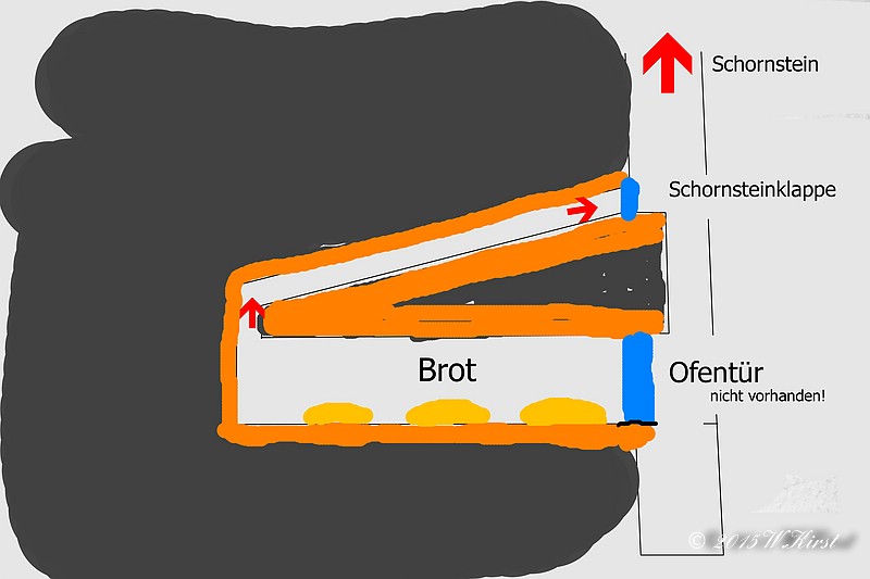

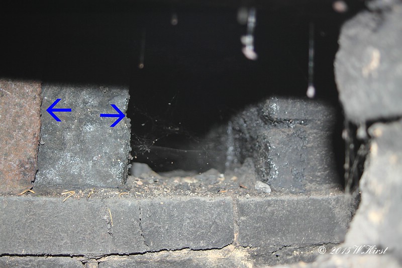

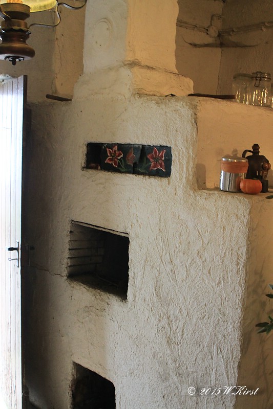

Doch nun zu den Fakten:Der Ofen hat eine Grundfläche von etwa 2,0-2,5 m, ist etwa 2 m hoch, ich hab ihn vor Jahren mal kurz 10-15 Minuten mit Anmachholz von innen betrachtet, er zieht sehr gut und erscheint für mich riesig groß,die Einlassöffnung hat eigentlich keine Tür, sondern nur ein Blech, dann vermisse ich eine Absperrklappe im Kamin ,hier findet man nur 2 rechteckige Bleche, die vor den Abzugöffnungen zum Schornstein verschoben werden können.Im Inneren des Ofens finden sich ganz hinten 2 Abzugöffnungen, die durch Kanäle über den Ofeneingang geführt werden und dann in den Schornstein münden. Ich habe mal versucht eine Zeichnung von der Seite zu machen.Der Schornstein ist gemauert und etwa 3,5- 4 m hoch.Ich vermisse auch ein Thermometer.Die Vorbesitzer des Hauses kann ich leider nicht mehr befragen, aber die müssen irre Mengen Brot gebacken haben, denn es existiert so ein riesiger Backmischungstrog. Was ich toll finde, dass es in meiner Nähe (Pirmasens)ein Zubehörladen gibt, der auch von euerem Forum beworben wird.So nun kennt ihr den Ofen.Was ich jetzt machen wollte: 1.Mal den Ofen so wie er ist richtig hochheizen (kann ich da richtig loslegen?), dann wenn alles o.k. ist, die rostigen Schieber austauschen, bzw etwas abändern, dann eine Ofentür besorgen, machen oder machenlassen (ich kann zwar Knochen zusammenschrauben aber so richtig mit Schweißgerät hab ich noch gearbeitet, aber man ja so was lernen) Was hättet ihr noch für Ideen?

- Skizze
- 800skizze .jpg (51.2 KiB) 7526 mal betrachtet
- Abzug rechts offen, links verdeckt
- 800ofen (3) .jpg (108.34 KiB) 7526 mal betrachtet
- Ofeneingang
- 800ofen (10) .jpg (152.73 KiB) 7526 mal betrachtet
