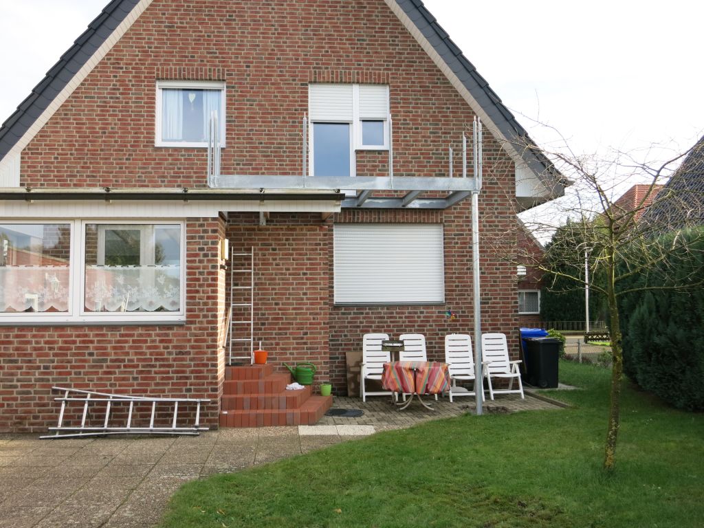

Habe meine bescheidenen handwerklichen Fähigkeiten in der letzten Zeit mal für was sinnvolles eingesetzt und ans Haus nen Balkon angebracht.

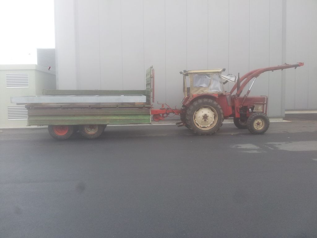

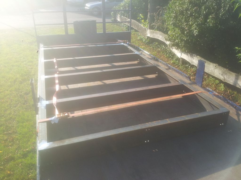

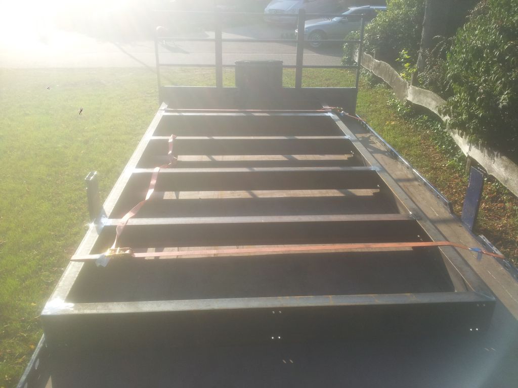

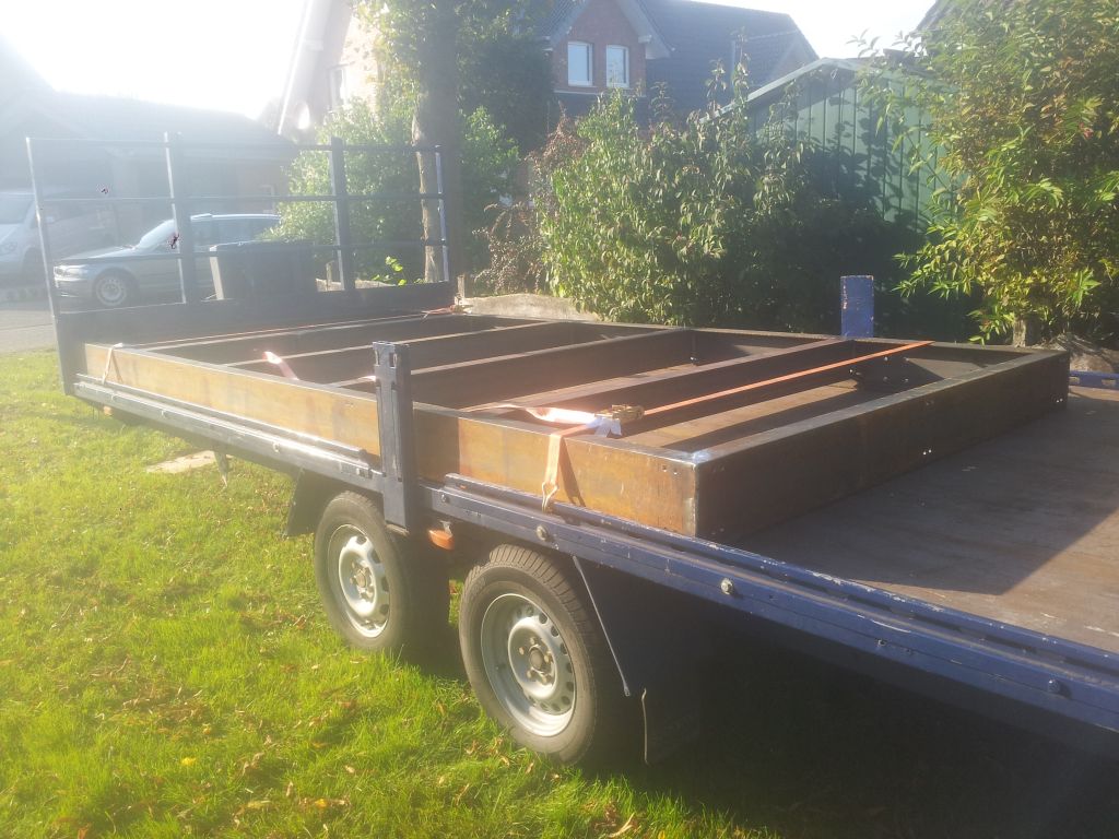

Die ersten Bilder zeigen den Balkon noch in "roh" also vorm verzinken dazwischen setze ich dann mal die, wo die Abholung in der Zinkerei mit Lukas durchgeführt wurde.

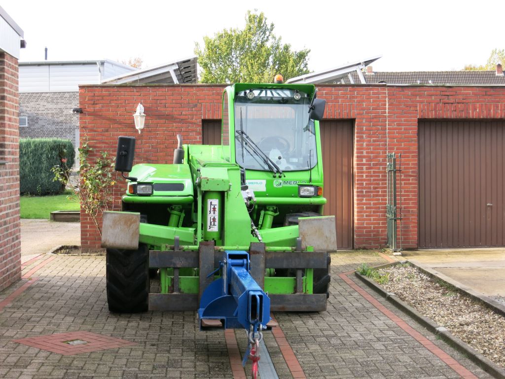

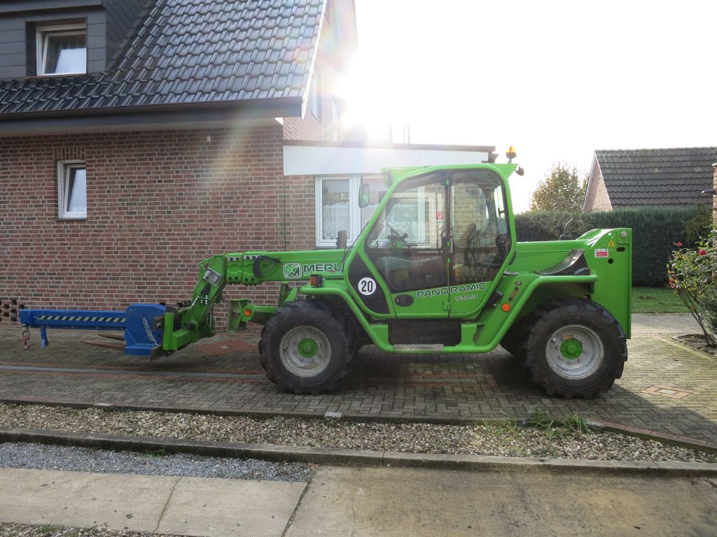

Dann zeige ich Euch mal ein totales geiles Arbeitsgerät: " Ich liebe es!!" Es macht soviel Spass mit dem Ding zu arbeiten.

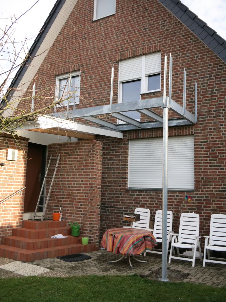

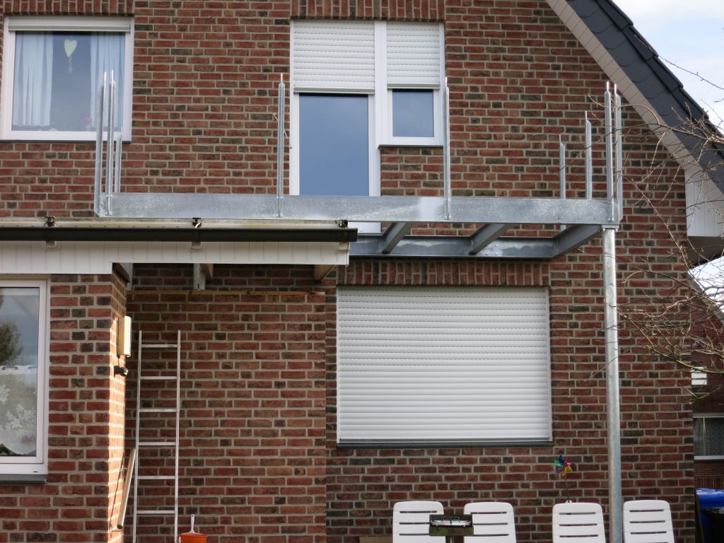

Abschließend dann die Bilder nach der Montage, es hat alles wunderbar geklappt, nur bei einer Konsole passte das Lochbild genau um einen Milimeter nicht :wall: :patsch: :motz: :motz:

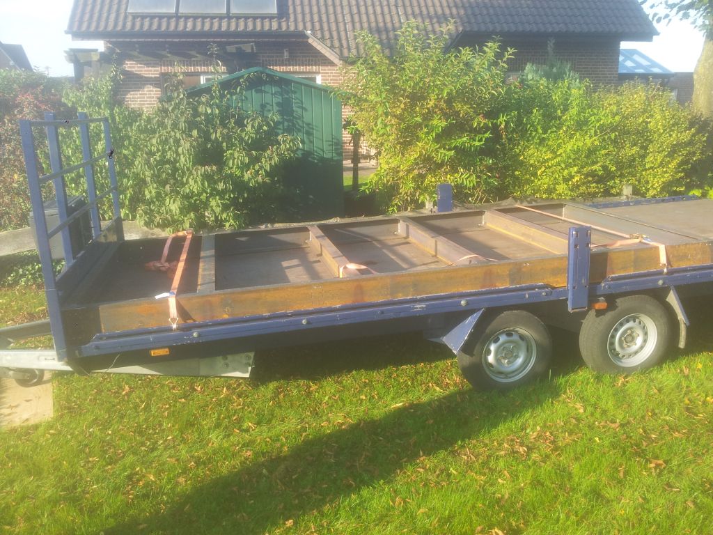

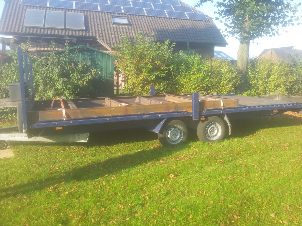

Balkon Rohzustand.jpg (234.47 KiB) 865 mal betrachtet
Balkon Rohzustand 1.jpg (235.48 KiB) 865 mal betrachtet
Balkon Rohzustand 2.jpg (189.6 KiB) 865 mal betrachtet
Balkon Rohzustand 3.jpg (126.7 KiB) 865 mal betrachtet
Balkon Rohzustand 4.jpg (135.03 KiB) 865 mal betrachtet

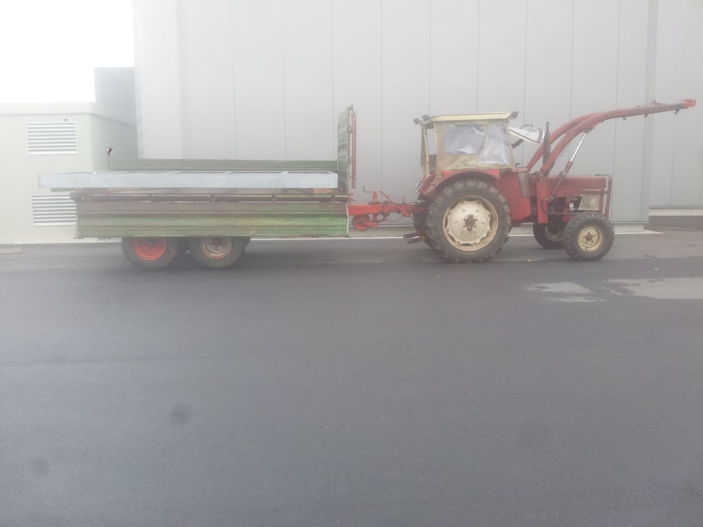

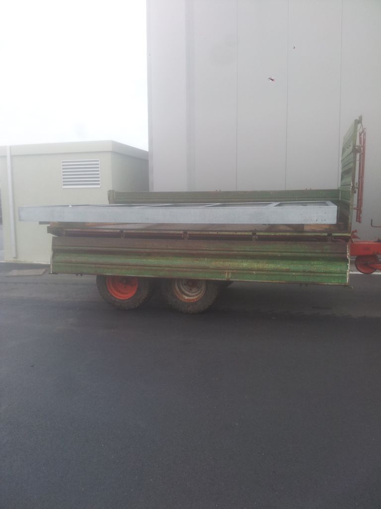

Balkon Abholung Verzinkerei.jpg (69.92 KiB) 865 mal betrachtet
Balkon Abholung Verzinkere 1i.jpg (72.95 KiB) 865 mal betrachtet
Balkon Abholung Verzinkere 2.jpg (73.33 KiB) 865 mal betrachtet
Arbeitsgerät seitlich.jpg (167.45 KiB) 865 mal betrachtet
Balkon weit.jpg (186.97 KiB) 865 mal betrachtet
Balkon seitlich.jpg (195.07 KiB) 865 mal betrachtet
Jetzt habe ich noch eine Frage an Euch:
Ich möchte da gerne Bankirei in der Stärke 28mm, in der Breite 14,5 cm und in der Länge 4,2 Meter aufbringen als Boden.
Dieses soll mit VA Schrauben als Senkkopf durch durchbohren der kurzen Stahlträger geschehen, anschließend das Bohrloch mit Zink Alu Spray besprühen damit nix rostet.
Die Löcher im Stahl habe ich überlegt bei einer 6mm Schraube in 9mm auszuführen.
Jetzt habe ich Bedenken, das der Bankirei sich mit der Zeit dreht und mir die Schrauben abreißt.
Ist das realisitisch oder eher nicht?? :frage: :frage:
Schönen Gruß
Andy 28
Re: Balkonbau
Andy 28 hat geschrieben:Jetzt habe ich Bedenken, das der Bankirei sich mit der Zeit dreht und mir die Schrauben abreißt.
Erst mal Glückwunsch zu der tollen Aktion. :respekt:
Aber warum um alles in der Welt hast du die Träger nicht vor dem Verzinken gebohrt?
In dem Fall würde ich die Bretter lieber von unten mit Laschen (ähnlich Spannpratzen) befestigen.
Pro Brett und Befestigungsstelle 2 Schrauben und die Laschen lässt du nach dem Bohen verzinken.
Diese Zinkausbesserungsfarben sind nur ein Notbehelf - zumal an Stellen wo sich Teile bewegen. Und damit rechne ich, auch wenn du etwas größer bohren willst. Aber irgendeine Schraube wird in ihrem Loch schaben.:mmeinung:

Andy ,ich habe Bankirai mit ca 5-6 cm Dicke !!! Die zu durchbohren ist wie Dicken Stahl zu durchboren !!! Dünn vorboren dann langsam dicker werden,sonst verrecken die Bohrer reihenweise !!! Viel Spass dabei !
Re: Balkonbau
Super Balkon :respekt:
Das nenn ich mal stabil :dafuer:
Also ganz grob gesagt reißt eine Schraube M6 A2 etwa bei 420 kg Zugbelastung ab. Die kleinen Dinger halten also ganz schön was aus :hihi:
Hol dir für die Bohrungen am besten Zinkfarbe oder Spray von der Verzinkerei. Das Baumarktzeugs taugt nix.

Oh Mann Chris,
das hört sich sehr gut an, bei einer Breite von 14,5 cm, sollte ich da zwei Schrauben setzen?
Sollte ich in jeden T Träger (IPE 160 bzw IPE 200) dann jeweils zwei Schrauben setzen?

Andy, bist du wahnsinnig, alle Bretter mit den Stahlträgern zu verschrauben? :motz: :motz: :motz: :motz: :motz:
Unbedingt erst eine Unterkonstruktion (70 x 40 mm) erstellen und dann die Bretter mit mind. 5 x 45 mm (2 St./je Verbindung) verschrauben (max. 20 mm vom Rand).
Die Unterkonstruktion kannst du auch mit Klemmelementen an den Stahlteilen befestigen, dann musst du gar keine Bohrungen setzen.

Steini hat geschrieben: Die Unterkonstruktion kannst du auch mit Klemmelementen an den Stahlteilen befestigen, dann musst du gar keine Bohrungen setzen.
Meine Worte!

Ich fotografiere mal eben meine zeichnung da hatte ich das mit klemmen vorgesehen, ich wollte halt die 200 Doppelmark für die 70 x 40 mm einsparen :pfeifend:
Uno Momento.

Habe die Zeichnung verlegt, es aber mal eben kurz in WORD erstellt.
Balkonboden.docx
(34.5 KiB) 44-mal heruntergeladen
Dafür benötige ich dann 10 x die von Steini angesprochenen Unterkonstruktionslatten.
Da bin ich mir nicht ganz sicher wie weit ich diese dann ausnehmen soll. :frage: :frage:
