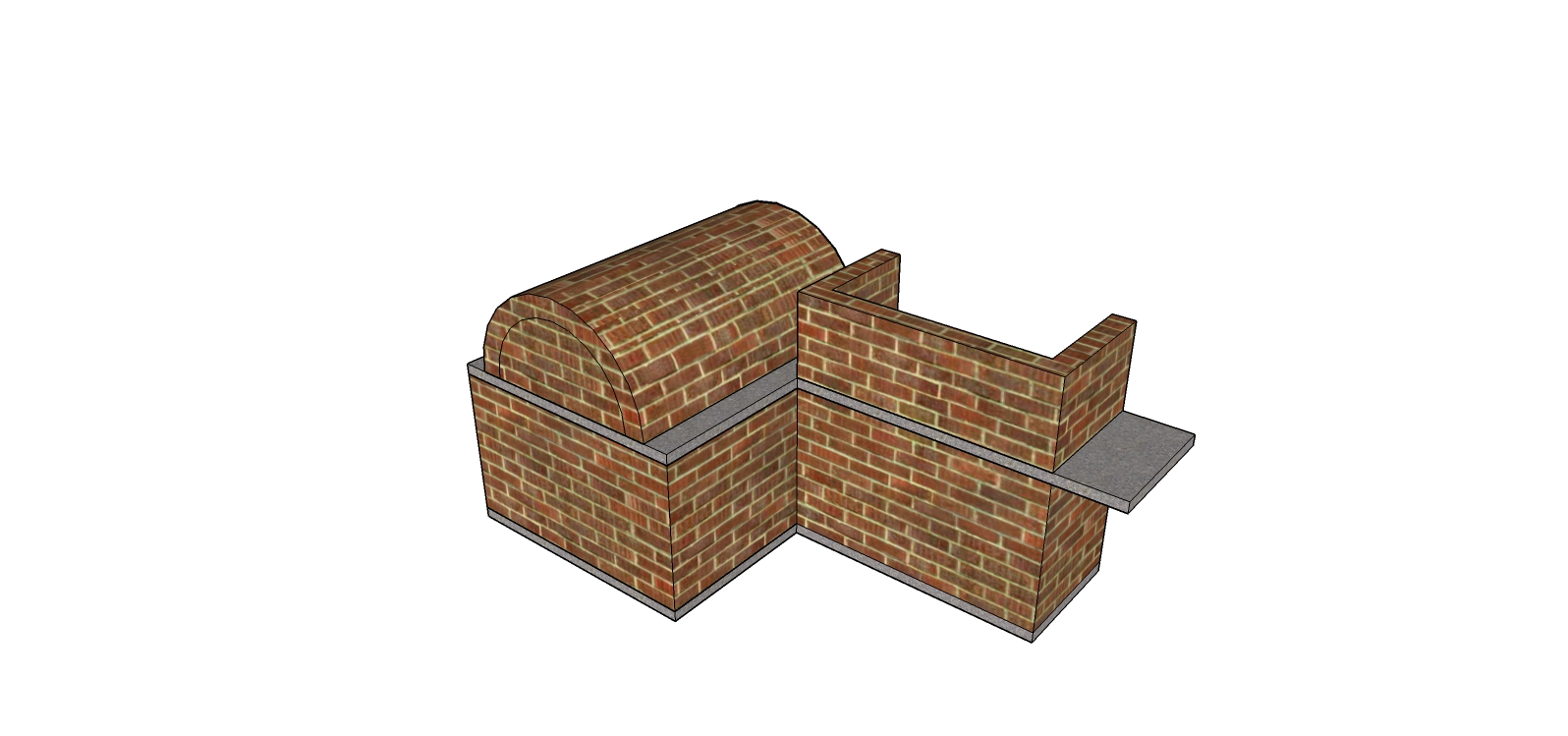

Dann will ich auchmal mein Projekt vorstellen.
Natürlich wie verlangt; ausgiebig mit Bildern dokumentiert.
Es soll eine Kombination aus gemauertem Grill ( ca 70x120cm ) und Tonnenofen ( ca 120x140cm ) werden.
So in etwa solls dann später aussehen :

Hallo Marc,
schnörkellos schick. Das wird eine schöne praktische Gartenküche.
Hat der Ofen auch nen Kamin? :beob:
Den Zwischenraum zwischen Grill und Ofen würde ich größer machen oder zusammenschieben. Du brauchst Ablagefläche für beides.

Na das sieht ja gut aus, dein Vorhaben....

einback hat geschrieben:Hallo Marc,
Ich denke mal der Zwischenraum wird benötigt für die Isolierung und evtl Ummauerung, oder?
Marcüü
Re: Baustelle eröffnet
Beitrag von Marcüü »
Ist halt mehr oder weniger ne skizze.
Genau, der Platz ist schon für das Kuppelgewölbe reserviert. Aber auf jeden Fall werde ich die Abstellfläche nachträglich noch mit einkalkulieren. Dann allerdings auf der rechten Seite neben dem Ofen.

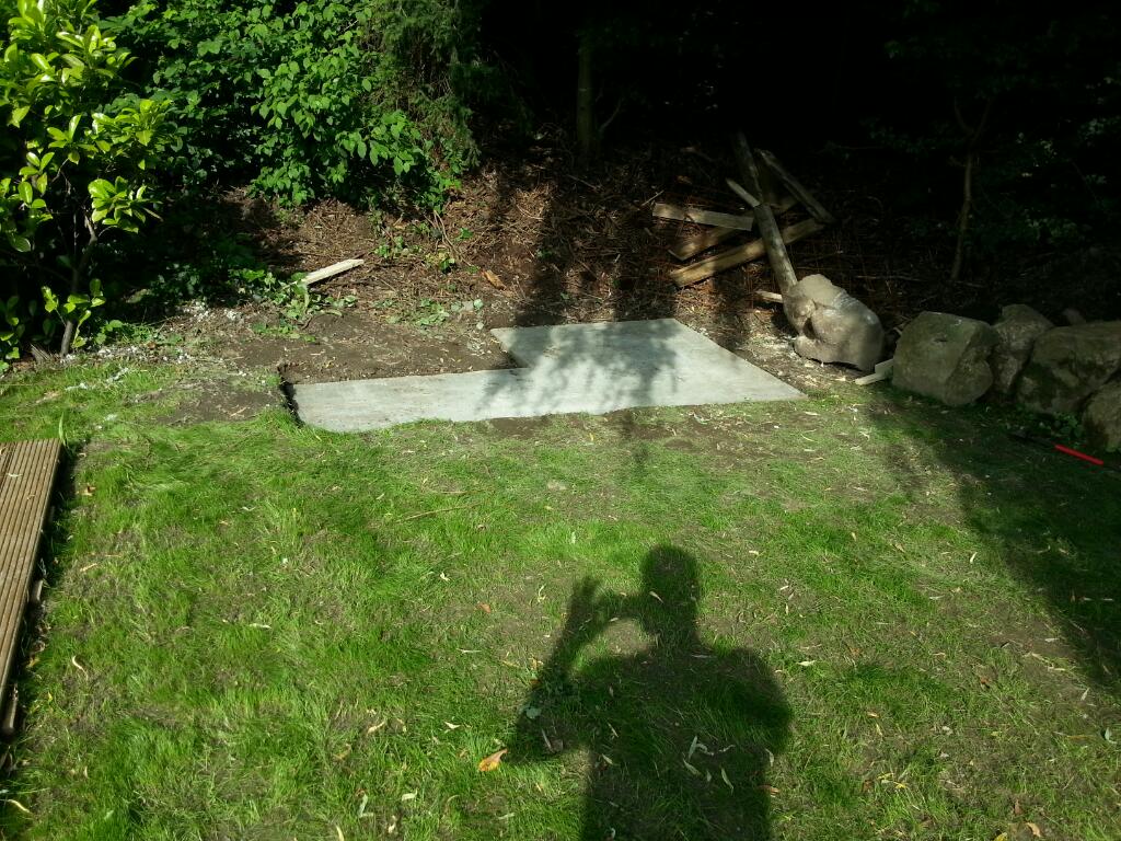

So, als Nachtrag noch die Bilder vom letzten Wochenende.
Endlich war es soweit; Aushub fürs Fundament gemacht, verdichtet, Schalung zusammengebastelt und mit Beton incl. Stahlmatten aufgefüllt.

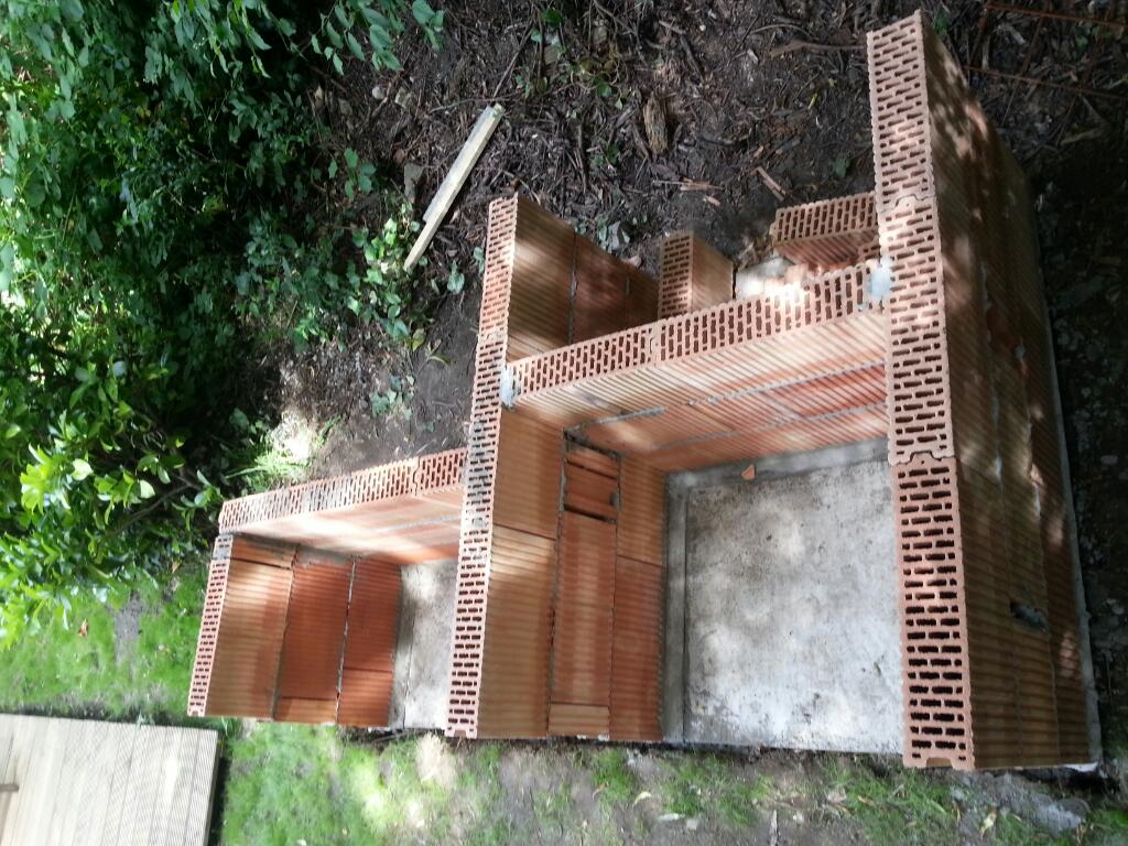

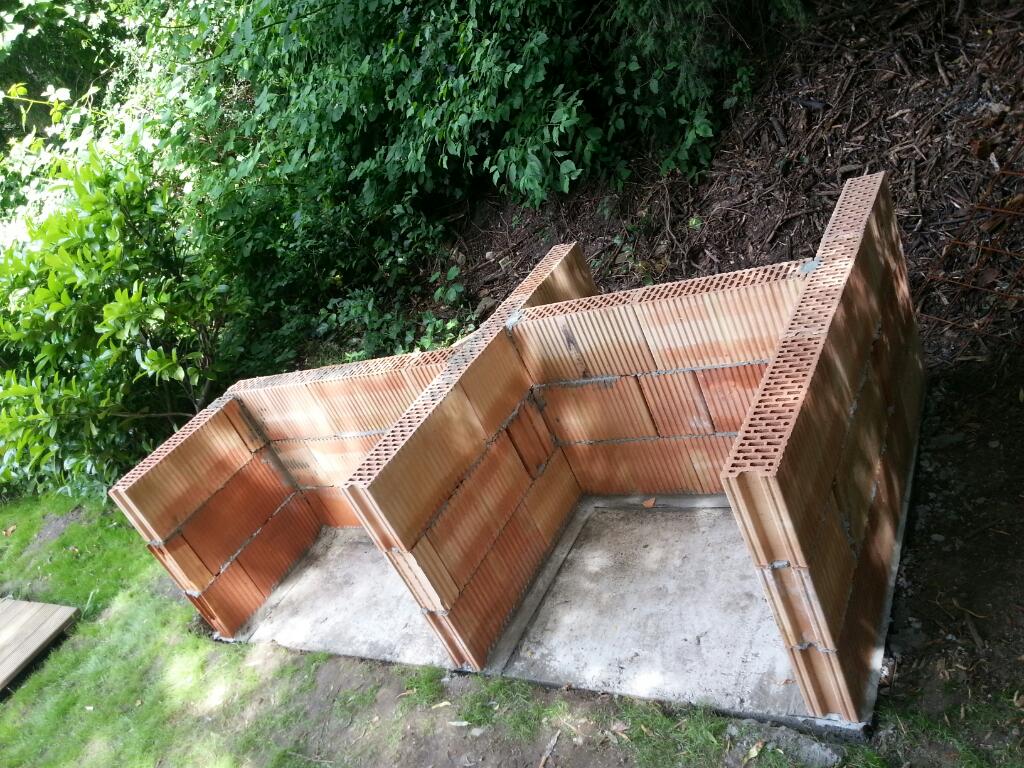

Gestern gings dann weiter, ich habe angefangen das "Grundgerüst" aus Hochlochziegeln zu mauern. Leider bin ich gestern nicht mehr fertig geworden, weil mir eine schlechte Schätzung meinerseits und absolut merkwürdige Öffnungszeiten des Baustoffhändlers dazwischen gekommen sind. :motz:
Also heute morgen die fehlenden drei Ziegel gekauft und die Mauerei beendet.
Was würdet ihr sagen, wann kann ich die "Mauern" frühestens mit der als nächstes zu gießenden Betonplatte belasten?
Gieße ich die Betonplatte am besten ab Oberkante Ziegel oder lässt man geschickter Weise die Ziegel (aus Stabilitätsgründen?) 2-3cm in die Betonplatte ragen?
Sobald Du Dir beim Schalen keine Steine mehr lockers kannst Du anfangen.
Die Platte kommt einfach auf die Steine, da läuft genug Mörtel in die Steine um einen Verbund herzustellen.
Du kannst weiterarbeiten! Musst aber erst eine Schalung bauen, sonst hat der Beton keinen Halt! :undwech:
