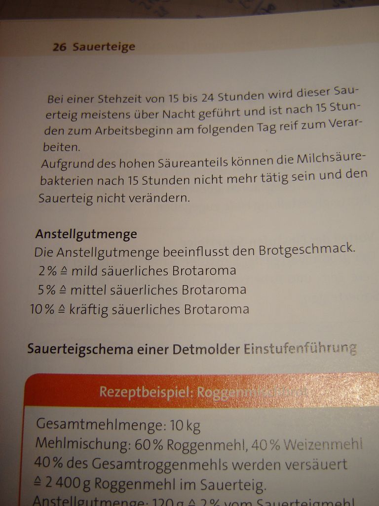

Der Detmolder-Einstufensauer benötigt ca. 15 Stunden bis er "einsatzbereit" ist. Danach kann er innerhalb weiterer 9 Stunden verarbeitet werden.
Nach 15 Stunden Reife verändert sich dieser Sauerteig nicht mehr.

Steini hat geschrieben:Der Detmolder-Einstufensauer benötigt ca. 15 Stunden bis er "einsatzbereit" ist. Danach kann er innerhalb weiterer 9 Stunden verarbeitet werden.
D.h. ich kann den Detmolder ohne Probleme auch noch nach 24 (15 +9) h verarbeiten?

Ja, du kannst den Sauerteig auch nach 24 Stunden Reife noch verarbeiten.
Wenn du den ST am Abend um 22:00 Uhr ansetzt und ihn in der Gärbox für 15 Stunden bei 26 °C führst, könntest du über eine Steuerung (Schaltuhr) das Thermostat um 13:00 Uhr deaktivieren.
Dann kann der ST bei fallender Temperatur bis um 22:00 Uhr in der Gärbox verbleiben.

Re: Monheimer Salzsauer
Schau mal bitte:
