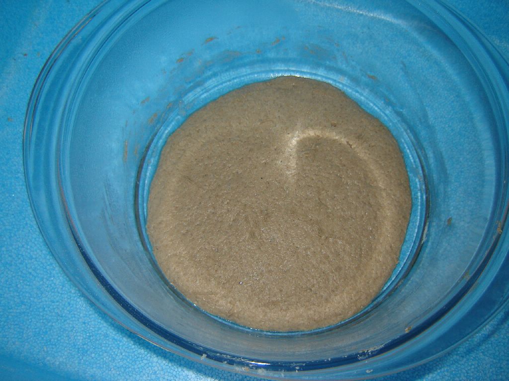

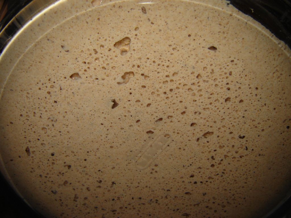

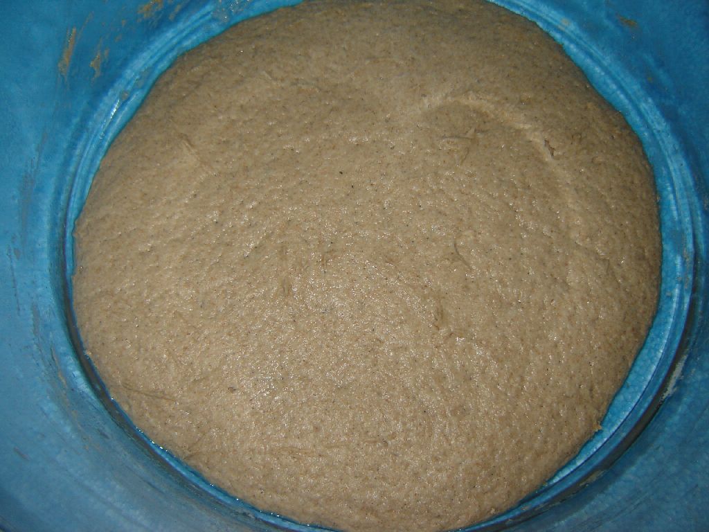

Moin, Moin,
mein Sauerteig sieht schon recht gut aus - hat 15 Stunden auf dem Buckel.
Ich gebe ihm noch 2 Stündchen, dann geht es bei mir los.

Ich werde das Brot auch bis zur vollen Gare im Gärkörbchen belassen.
Den Schluss werde ich ordentlich mehlen und nach unten geben, dadurch
kann ich auf das Einschneiden verzichten.
... bis später ...
Holli
