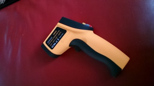

Heute habe ich Temperatur gemessen, klar es sagt nicht viel aus da ich vorher nicht gemessen habe.
Boden 33°C Hinten und Seiten 34°C und Decke 38°C Entree 32°C
Gemessen mit dem eben angekommenen GM900

Wenn Du später richtig heizt, wird sich die Temperatur etwas besser verteilen. Du lässt ja z.B. die glühende Kohle auf dem Boden verteilt noch liegen. Dabei wird der Boden Hitze speichern. Die Temperaturverteilung gefällt mir gut!
Türe aufdoppeln, das ist glaube ich wirklich nicht notwendig. Du hast 1 cm starkes Gusseisen.
Meiner Meinung nach könntest Du aber schon mal mehr Gas geben. Bis 150° und 2 Tage später bis 200°, dann wieder etwas später bis 250° dabei schon mal ein Brot reinschieben und danach Vollgas. Also Aufheizen bis ca. 350°und darüber und dann die Glut verteilen und das normale Geschäft anfangen.
Interessant wird der Temperaturverlauf. Da reicht es mit dem Einsteckthermometer zu messen. Er gibt zwar nur die Hitze an der Messstelle an, aber die "Tendenz" ist abzulesen.
Merke Dir auch die mit dem IR-Thermometer gemessene Temperatur am Boden und an der Kuppel und vergleiche die Temp. an der Messstelle des Thermometers. Es ist sinnvoll die Abweichung zu kennen.
