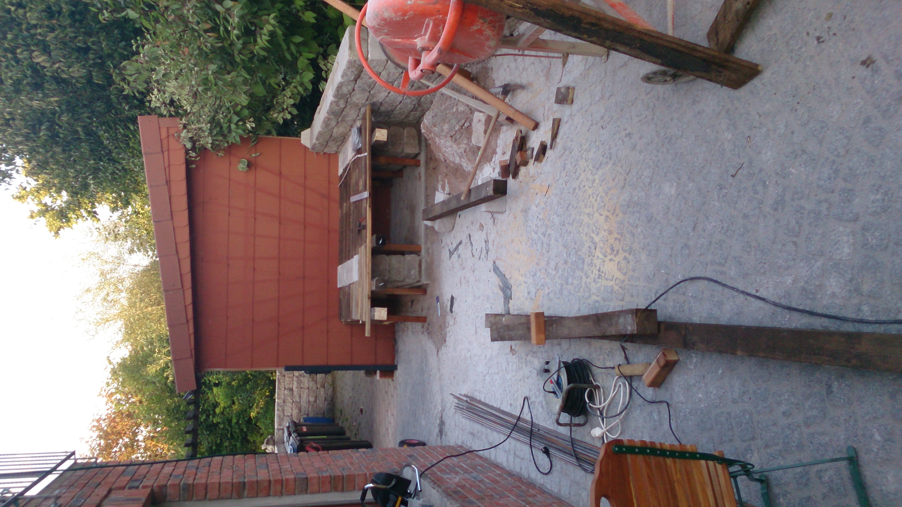

Nun ist Urlaub vorbei und Pflasterarbeiten wurden gemacht.
Die Bodenplatte ist gegossen.
Aber nun sellt sich mir doch noch zwei Fragen, wie warm wird der SBO wegen dem Abstand zum Schuppen? Und Baugenehmigung, muss man so etwas haben? Meine bessere hälfte macht mich ganz kirre.

Ein HBO sollte außen nicht viel wärmer werden als "handwarm". Die Ofentür und Front wird schon mal 100-150°C warm und beim Ofenrohr (einwandig) sprechen wir dann 400-500°C.
Bei meinem gekauften Ofen ist angegeben: Abstand Seitenwand/brennbare Bauteile 5cm, Abstand Rückand/brennbare Bauteile 20cm.
Wenn du dir mit irgendwas unsicher bist (Abstände) und einen netten Kaminfeger hast ist das auf jeden Fall ein kompetenter Ansprechpartner.

Biene soll sich beruhigen, wenn Du den Ofen so machst wie besprochen, dann wird da nichts warm. Und eine Baugenehmigung ist auch nicht notwendig. Mein Schornsteinfeger hat sich nur für die Pizza interessiert die da mal rauskommt (in Deutschland). Da es eine Feuerstelle außerhalb des Hauses ist, interessiert ihn das auch nicht.

Da der SBO von außen isoliert wird hält sich die Temperatur in Grenzen. Die Außenhülle kann ich bei meinem immer anfassen.
Anders sieht es mit dem Kamin aus, wenn Du das Rohr nicht umbaust oder isolierst, kann es schnell einige hundert Grad heiß werden.
Ich habe schon von geschmolzenen Alunieten an der Kaminabdeckungsbefestigung gehört.
Nicht unterschätzen solltest Du auch Flammen, die durchaus aus dem Kamin schlagen können, wenn er beim Einheizen zu voll gelegt wird.
