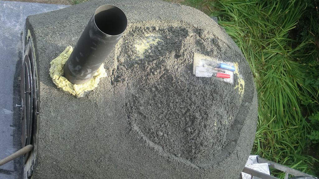

Hallo zusammen,
ich weiß nicht, ob es jemanden interessiert, aber
nach 8 1/2 Sack Perlite ist die Kuppel ÜBERZOGEN und ZU!!!!!
Damit die Feuchtigkeit nicht nach innen zieht, habe ich ein kleines Feuerchen gemacht...
Ich freue mich und bin komplett k.o.......
Liebe Grüße
Christian

8 1/2 Sack bedeutet ja 850 Liter bzw. 0,85 m³.Amboss hat geschrieben:Hallo zusammen,
Wie stark ist denn die Isolierschicht?

Re: Amboss Steinbackofen!!!
Die Schicht ist ca 6 cm dick.
Also:
4cm Foamglas,
6cm Steinwolle,
6cm Perlite. (340 Liter ) 1 Sack = 40 Liter
Morgen kommt eventuell der Putz drauf.
FRAGE: Ist die Fertigmischung Maurer-Putz richtig????
Also:
4cm Foamglas,
6cm Steinwolle,

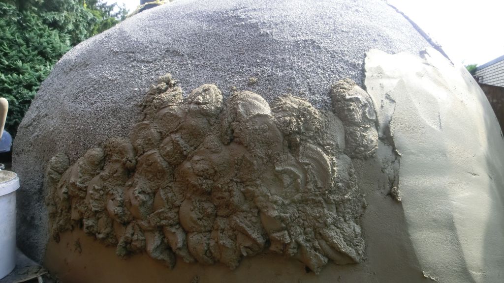

Amboss hat geschrieben:Wie der Hoiner sein Franzose sagt: Ich mach´s wie er.
Meines Wissens hat er einen speziellen Putz von Marmorit (SM 700) verwendet.
Schau doch bitte noch einmal in seinen Thread.
kliff
Hallo Amboss,
der sm 700 ist ein Allrounder und deshalb sehr teuer. Armierungsputze /Sperrputze/Sanierputze mit den fast gleichen Wasserabweisenden Eigenschaften findest du preislich günstiger ( z.B PCI ). Vergleiche dazu die Datenblätter des Herstellers.
LG Volker
LG Volker

Hallo zusammen,
und wieder ist ein Stück geschafft.
Die Perliteschicht ist nun überputzt mit Zementmörtel.
@ Kliff
Nach der Alternative habe ich gefragt - kannten sie nicht - aber danke für die Info!
@ Börni
Danke auch dir für dein Angebot, aber so viel brauche ich wohl nicht.
@ Steini
Marmorit 700 habe ich mir heute morgen auch mitgenommen - das wird der nächste Schritt.
@ wursti
Danke für dein Lob - du hast recht - es ist kräftezehrend, aber toll, wenn man aus dem Wohnzimmerfenster drauf schaut und weiß, dass man das alles selbst gemacht hat!!!!
@ all
Was glaubt ihr: Wie lange muss der Zementmörtel nun trocknen, bevor ich dünn Marmorit 700 drüber putzen kann
2.Frage: Was meint hoiner wohl mit "Dichtschlemme"?
3.Frage: Muss der Zementmörtel jetzt mit Folie abgedeckt werden, damit er langsam trocknet oder ist das egal
Liebe Grüße
Christian
