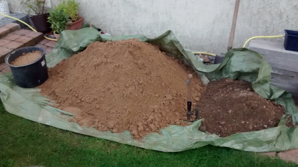

Der Sand

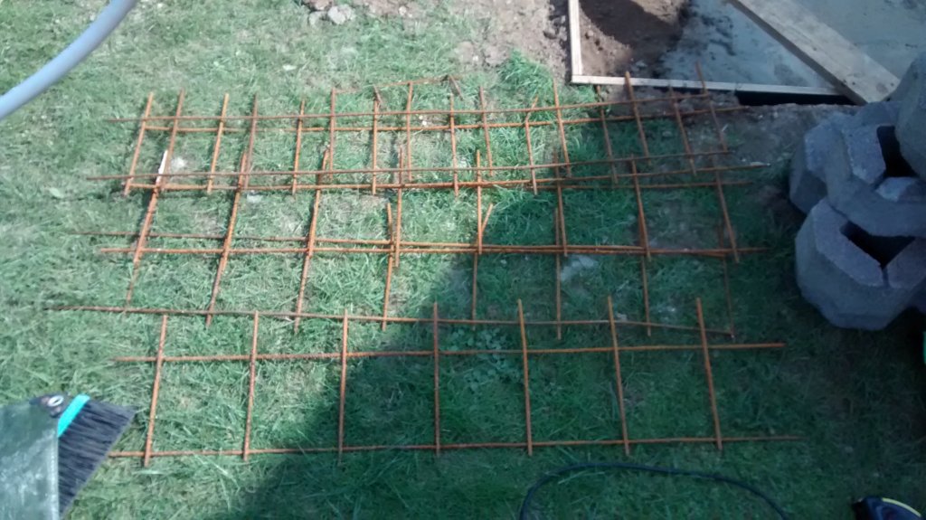

Die Bewährung
holzmichel
Re: Holzmichels Ofen
Beitrag von holzmichel »

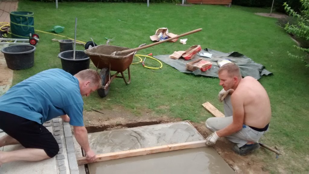

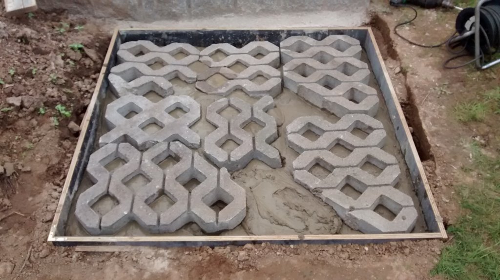

Beton gemischt 1zu3 Beton in die Schalung dann Bewährung rein. Wieder Beton rein. Dann Rasengittersteine versenken.
holzmichel
Wieder Beton drauf. Auf die Lücken schön achten, damit alles verdichtet ist. Hat Super geklappt,hätte mit Problemen gerechnet. Mein netter Nachbar Maik kam spontan mit 2 Bier vorbei. Da haben wir gleich zusammen die Schalung abgezogen. Super Ergebnis. Schön wenn man so nette Nachbarn hat. :danke:
