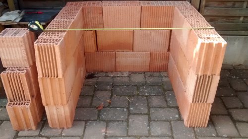

Ofen abmaße gestellt, Schwere Geburt, :wirr: wegen der Bilder.
sogar nur 30kb
sogar nur 30kb
Zuletzt geändert von holzmichel am So 15. Jun 2014, 23:29, insgesamt 1-mal geändert.

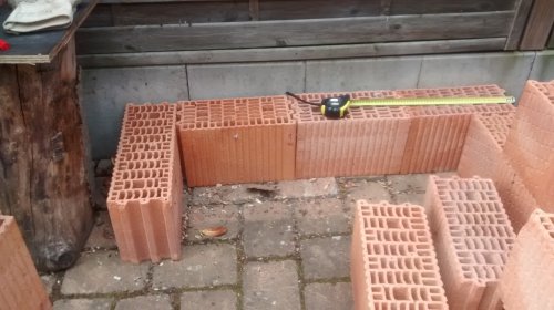

andere Sicht

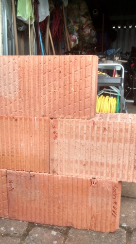

Steine markiert zum schneiden,

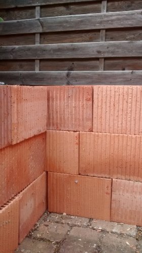

schneiden und fertig

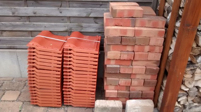

hier das andere Material

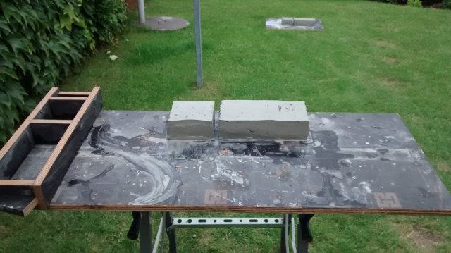

Eigentlich wollte ich Schamotte kaufen aber die sind ja auch nicht gerade billig. Jetzt meine Idee. Bei uns wird viel gebaut und in der Nähe war mal eine Ziegellei mit Abbaugebiet. Inzwischen schon lange stillgelegt. Anbei jetzt ein Baugebiet,wo sie jetzt neu erschießen. Da ist mir eine Stelle aufgefallen wo viel Ton( oder Lehm) liegt. Habe nachgefragt und ich kann mir holen so viel ich will. Daraufhin habe ich mir eben eine Form gebaut und ein paar Steine zu Test Zwecke angefertigt. Mal schauen wie die morgen aussehen und fest werden. Hat da jemand Erfahrungen damit gemacht?

Beitrag von ovi »
Gute Idee mit der Form.
Aber brauchst Du denn überhaupt quaderförmige "Steine"? Oder wäre es vielleicht zweckmäßiger, direkt wie mit Feuerbeton die Kuppel zu formen?
Ich habe damit keine Erfahrung, aber einige hier haben den Ofen aus Lehm gebaut.
Ansonsten verfolgen wir gespannt Deinen Aufbau. :beob:
