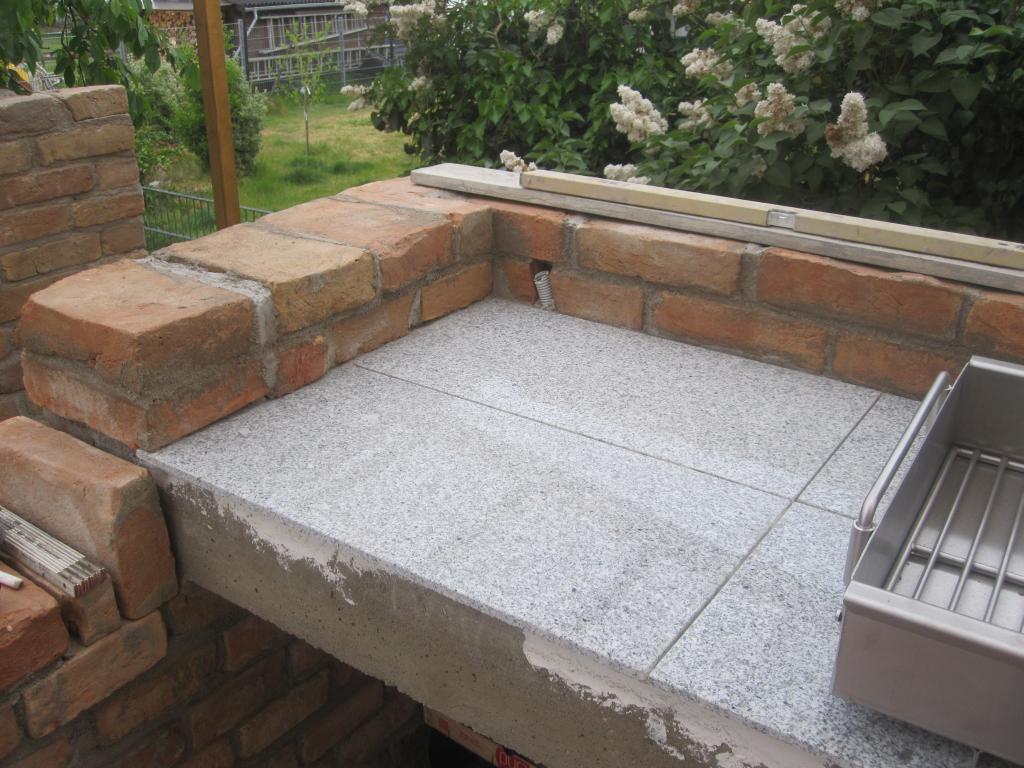

Hier die (teil-)geflieste Arbeitsfläche, man kann auch schön die zwei neu aufgemauerten Reihen Ziegelsteine erkennen, welche die Arbeitsfläche "begrenzen"
Die fehlenden Stellplätchen kommen noch ran, wenn ich für die Schneidearbeiten am Portal des SBO´s eh die Fliesenschneidemaschine aus dem Keller holen muss..
Ausgefugt wird erst dann, wenn alle Fliesen verlegt sind.

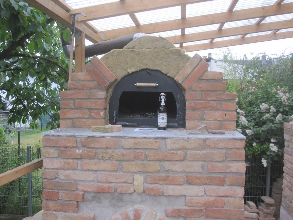

Hier die vorbereitet Fläche am Portal:
Man kann erkennen, wie die Isolierung am Portal geplant ist.
Vielleicht kann mir ja jemand von euch erklären, warum ich das Foamglas nicht bereits unten in der kompletten Stärke ausgelegt habe ??
Das werde ich noch entsprechend korrigieren....wozu hab ich schließlich eine Flex im Keller ??

Hast Du mal an der Außenseite gemessen, welche Temperaturen so auftreten? Persönlich habe ich vor, die Trennung zwischen Ofenschamott und dem vorderen Bogen nur mit einer dicken Ofenschnur und dem sich dadurch bildenden Luftspalt auszuführen.
Wenn natürlich noch Foamglas übrig ist warum nicht, aber treten dort wirklich noch so hohe Temperaturen auf?

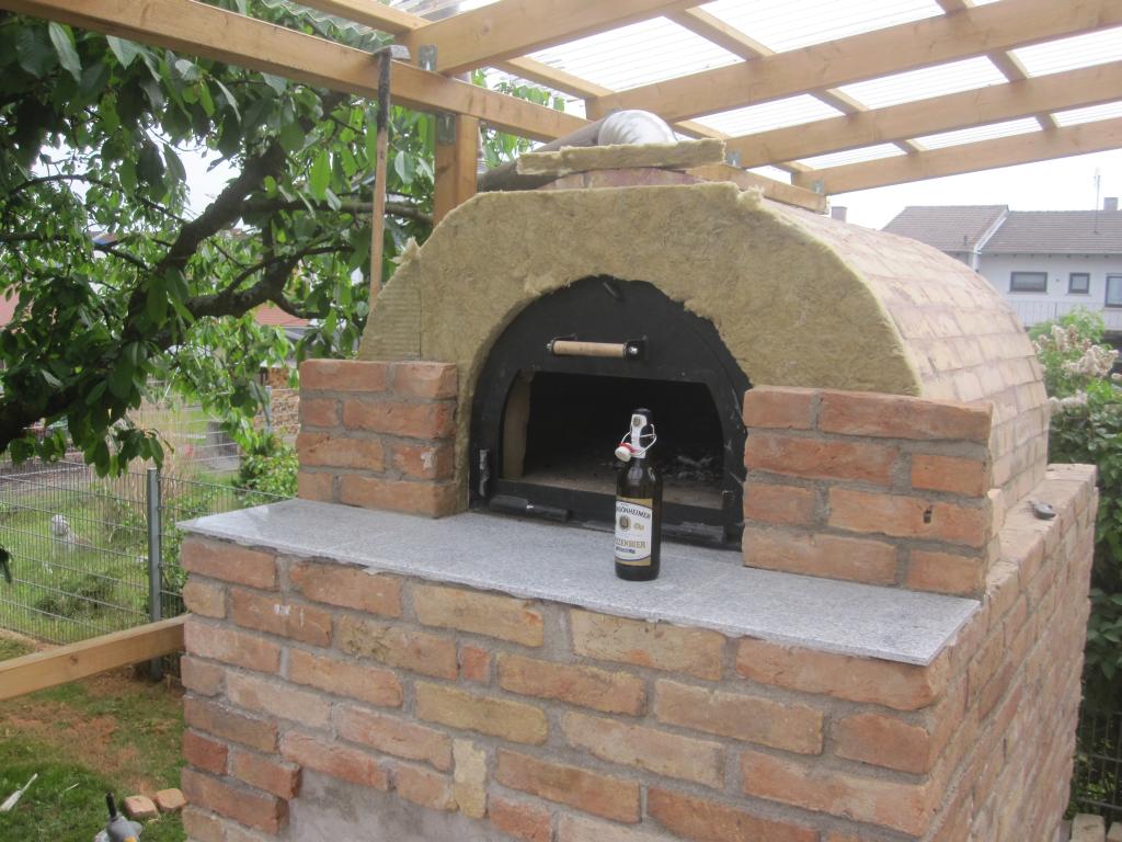

Ich war nicht ganz untätig und so habe ich die Fliesen-arbeiten bis auf´s ausfugen abgeschlossen. Des weiteren habe ich vorhin die Vormauerung des Portalbogens fertig gestellt. Ach ja.....und der Kamin wurde heute auch noch geliefert
Und bevor wieder jemand "meckert" von wegen
hier sind sie
Nachdem ich festgestellt hatte, dass ich gar nicht mehr so viel von dem Foamglas übrig habe wie ich dachte, kam Plan B aus der Schublade und so habe ich die thermische Trennung zwischen Schamottegewölbe und Portalbogen-Vormauerung mit Steinwolle gemacht.
hier sind sie
