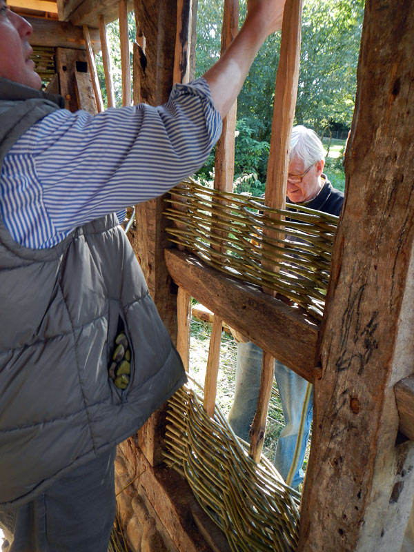

Hi Clarissa,
also mein Ding wäre es ja in der Art:
und dann beidseitig und zwischen den Weidenruten mit feuchten Lehm beworfen - wenn Du Zeit und Lust dazu hast ;) ?
Ansonsten wiederhole ich mich zwar, wenn ich meinen Respekt zu der gezeigten Arbeit ausdrücke, aber das darf hier bestimmt mal so sein :gut: .

Als mit Lehm schmeiße ich nun nicht auch noch herum, das artet sonst ja noch aus! :tatuetata:
Ihr habt mich aber überredet, ich werde die Gefache mit Poroton-Steinen ausmauern und dann verputzen. Tonziegel sind bestimmt auch besser als Porenbeton, zumindest für das Raumklima.
