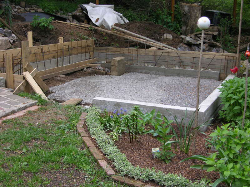

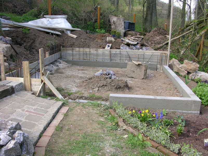

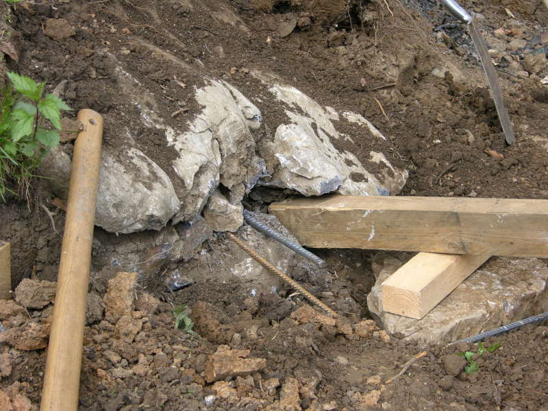

Angefangen haben wir 2011 mit den Aushubarbeiten für unser HBO-Projekt.
Recht schnell stießen wir auf unser erstes Problem, massiver Kalkfelsen versperrten uns den Zugang ins Erdreich.
Wir beseitigten alles loses Gestein und konnten darauf die Grundmauern errichten.
Ehrlich gesagt, ich weiß nichtmehr wieviel Säcke Betonestrich wir verbauten aber es waren viele! :pfeifend:
Alle haben wir händisch in der Schubkarre angemischt und mit Steinzulagen gestreckt.

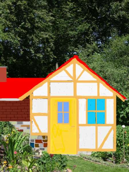

So in etwa soll es mal ausschauen.

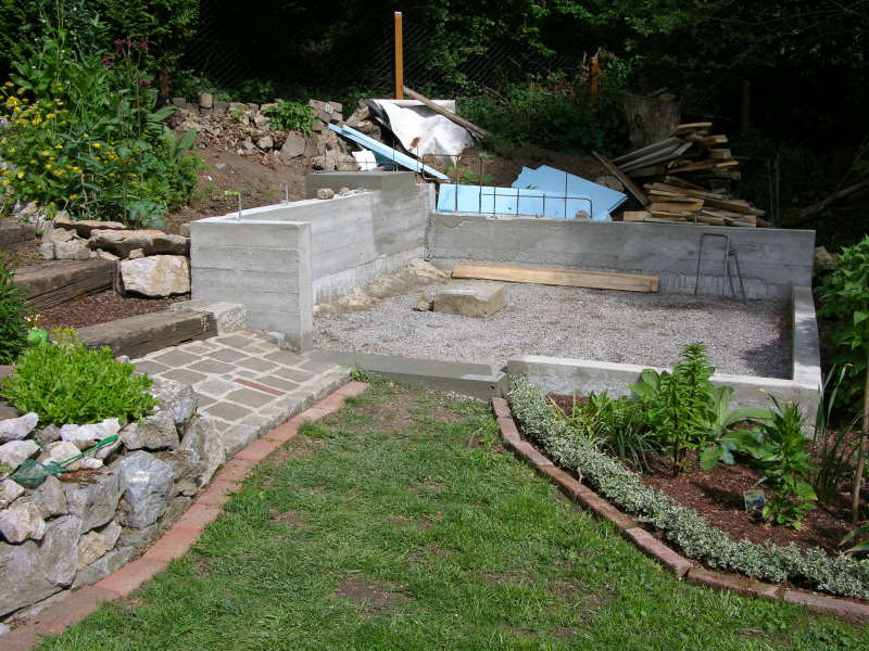

Stück für Stück.
Stück für Stück.
3000x3000mm soll das Backhaus werden
Es geht voran.
Es geht voran.

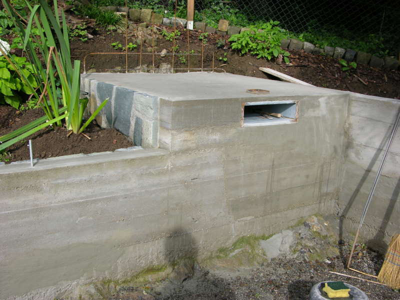

Aschekasten eingesetzt und fertig zum Vergiessen.

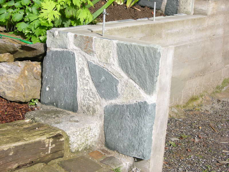

Stützmauer mit dahinter liegenden Kaminsockel

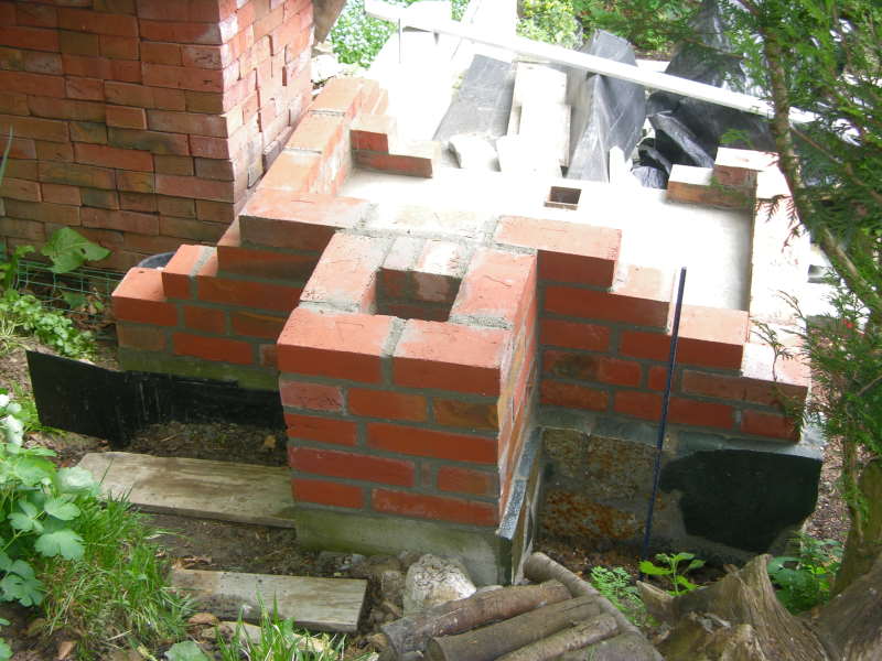

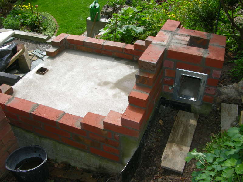

Also, dieses Jahr wurde die Aktion fortgesetzt.

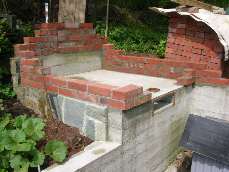

Mittlerweile sind viele Sachen beschafft und auch schöne Westfalenklinker fanden den Weg zu uns.
Die ersten Reihen sing gemauert, Revisonsklappe im Kamin verbaut und die Grundabschirmung mit Porenbeton ausgebaut.
Vorab habe ich aber noch den Ascheschacht vergrößert denn der Alte war definitv zu klein.
Sobald der Schamottmörtel da ist und die Zeit es zulässt, werden die ersten Steine des Gewölbes gemauert.
Darin plane ich eine etwa 30mm starke Schicht Quarzsand, auf der die Backfläche schwimmend verlegt wird.
Als Schamottmörtel wurde mir Monolith E empfohlen, ist das Okay?
Ich hoffe es gefällt!
lG Clarissa

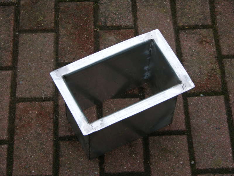

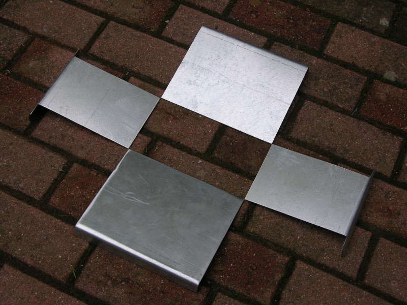

Die Bauteile des neuen Ascheschachtes.
Fertig geschweisst.
Fertig geschweisst.

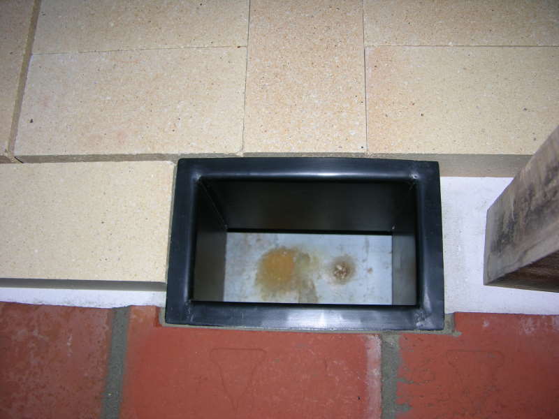

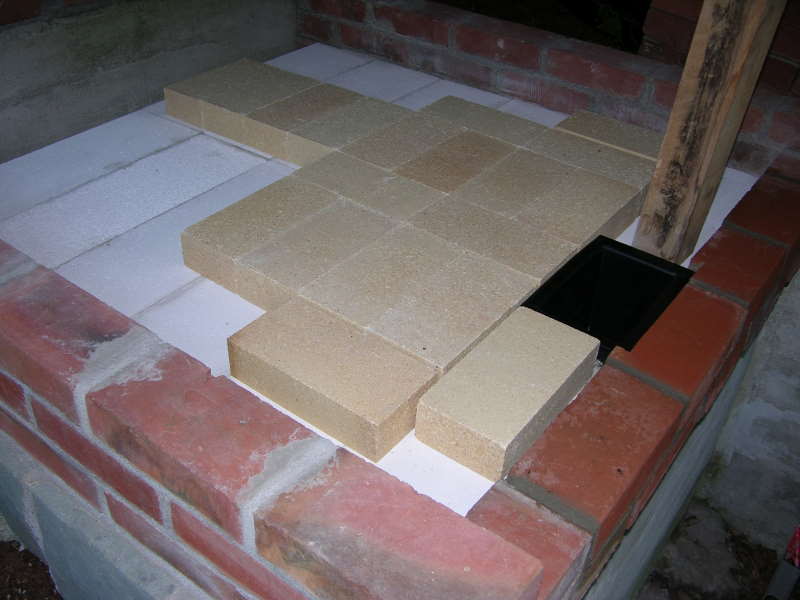

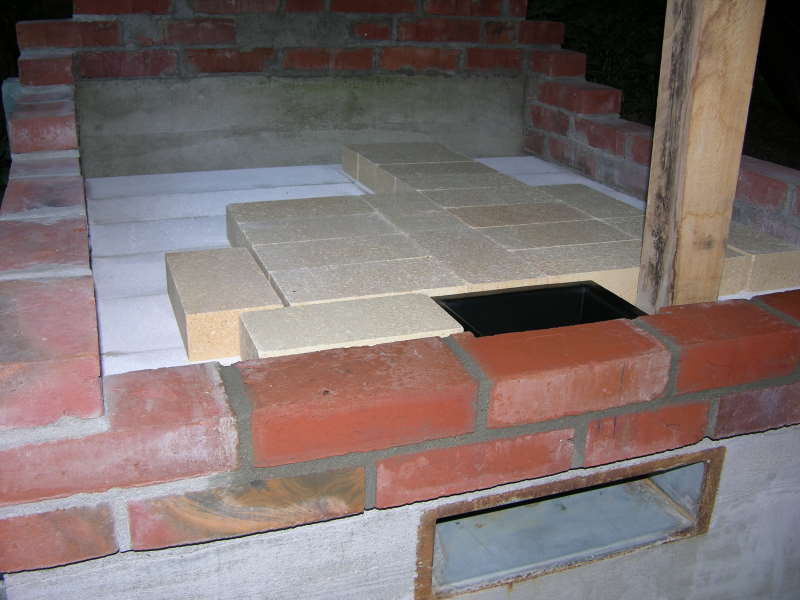

Die Schamottsteine liegen nur zur Planung aus, die endgültige Lage muß ich noch herausfinden.
Re: Unser Backhausprojekt
Gartensummse hat geschrieben:... Darin plane ich eine etwa 30mm starke Schicht Quarzsand, auf der die Backfläche schwimmend verlegt wird....
Auf den Quarzsand kannst du verzichten wenn:
- die Oberfläche der Isolierschicht planeben ist
- die Schamottesteine /-platten des Backbodens absolut maßhaltig sind.
Alternativ könnte man die Schamottesteine in einer Ausgleichsschicht aus Schamottemörtel (mit 10er Zahn aufkämmen) auf der Isolierschicht verlegen.
Gartensummse
Beitrag von Gartensummse »
Vielen Dank Steini, da bin ich aber beruhigt.
Irgendwas muß noch unter den Schamott, ich muß etwa 3cm an Höhe gewinnen und im Netz fand ich den Tipp mit dem Quarzsand.
Er soll die Hitze etwas vom Porenbeton und Unebenheiten heraus nehmen.
lG Clarissa
Gartensummse hat geschrieben:Vielen Dank Steini, da bin ich aber beruhigt.
lG Clarissa
Na gut, wenn du 3 cm zum Ausgleich benötigst, dann nimm den Sand. Bei 3 cm kann es auch trockener Rheinsand 0/3 mm sein.
Wenn du noch mehr Wärmespeicher benötigst, kannst du die Steine auch in eine Lehmschicht betten.
