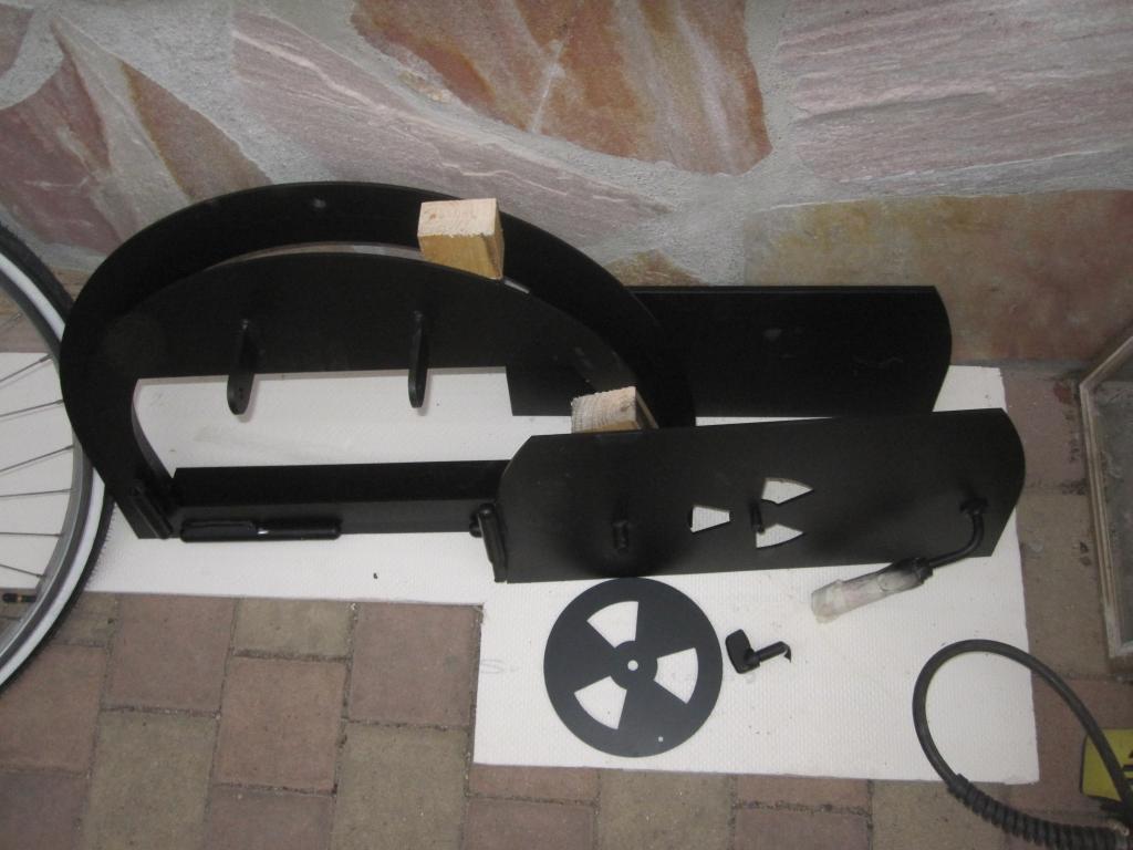

Ich werd morgen mal Detailbilder davon machen, aktuell ist es dunkel und obendrein ist die Türe (wie man nachfolgend auf dem Bild sehen kann) zerlegt, da ich sie heute nachmittag mit Ofenlack behandelt habe. Morgen werd ich wieder alles zusammenmontieren, denn ich hab das ehrgeizige Ziel, morgen mit dem Brennraum fertig zu werden und da will die Türe ja eingebaut werden :pfeifend:
Heute habe ich...wie schon geschrieben die Türe lackiert und auch ein bisschen am Brennraum gebaut. Aber seht selbst:
Meine Ofentüre zerlegt und frisch lackiert
SBO Ofentüre lakiert in Einzelteile.jpg (81.44 KiB) 4986 mal betrachtet

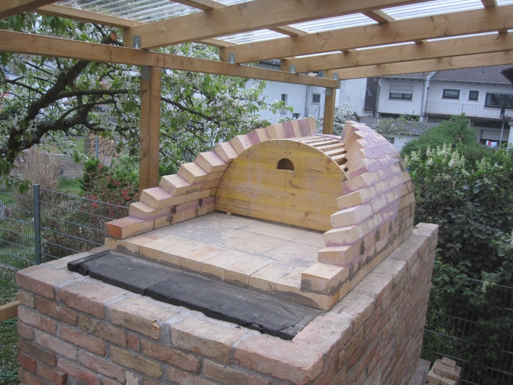

Der heutige Baufortschritt am Brennraum
SBO Gewölbe Brennraum erste Aktivitäten.jpg (121.01 KiB) 4986 mal betrachtet

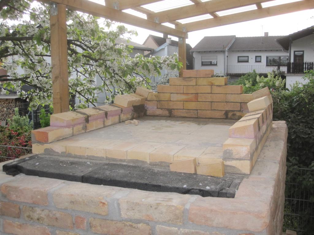

So, gleich mal als erste vorneweg: Mein gestecktes Ziel war wohl zu ehrgeizig :wall:
...aber ich denke mal, dass ich immerhin zumindest die Hälfte vom Brennraum geschafft habe. Blöd, wenn man nicht das richtige Werkzeug hat und die Steine mit einer kleinen Fliesenschneidemaschine bearbeiten muss....da braucht man ewig :patsch:
Hier die Bilder zu meinem heutigen Tagewerk:
SBO Gewölbe Brennraum Seitenansicht halb fertig.jpg (142.9 KiB) 4968 mal betrachtet
SBO Gewölbe Brennraum Rückseite fast fertig.jpg (133.92 KiB) 4968 mal betrachtet

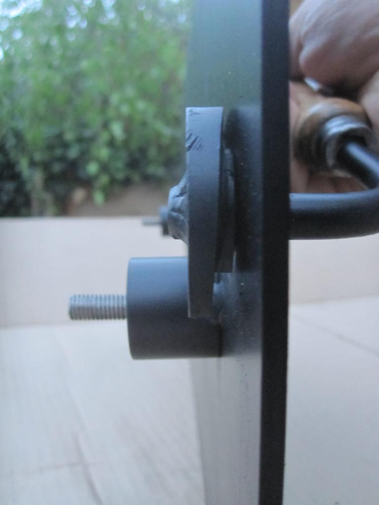

Für Steini hier die Detailansicht vom Verschlussmechanismuss der Schlupftüre.
Ich denke, man kann sehr gut sehen, dass der Verschluss so konzipiert ist, dass sich das Türblatt beim betätigen des Hebels immer dichter an die Zarge "anschmiegt"
SBO Schlupftüre Detail Verschluss.jpg (52.25 KiB) 4968 mal betrachtet
