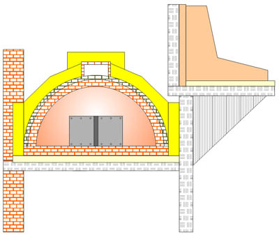

Konzeptfrage:
Mir schwebt ein Bausatz Größe 80 oder 90 (FD80 oder FD90) vor, den ich eventuell mit +5cm zusätzlicher Mörtelschicht zu mehr Speichervolumen verhelfen könnte. Damit ergäbe sich mal die Größe (genauer: die Höhe) des Backofens. Wenn ich das mit einem Hähnchengrill (2 Hähnchen, Drehspieß vorm Feuer) kombinieren möchte, gibt's jetzt mal mehrere Möglichkeiten:
Wär' FD80 mit zusätzlich +5cm Mörtelschicht empfehlenswert/ausreichend oder sollte es der 90er sein? Oder doch nur etwas in Größe (selbstgemauertem) Habo2/3? Meinungen zu den Konzepten?

Konzeptfrage:
- Übereinander (wie mein vorhandener Griller im Foto 1. Posting): das hätte den entscheidenden Vorteil, dass ich mit dem vorhandenen Fundament auskommen würde. Türe SBO wäre ev. auf ca. 40, Griller auf 130cm ... hmmm
- Versetzt (siehe Skizze): hier könnte Türe SBO auf 60 und Griller auf 110-120 sitzen.
- Nebeneinander: das würde platzmäßig eng werden bzw. der größte Aufwand sein - wenn's anders geht, würde ich das vermeiden wollen *).

- Seitlich versetzte Anordnung
- konzept_00.jpg (38.34 KiB) 323 mal betrachtet

Ich hab' in der Zwischenzeit Gespräche bezüglich Trennwand Betonmauer Holzschupfen und Fundamentierung geführt - so teuer wie befürchtet würde es nicht werden (Stichwort: Betonmauer aus Betonsteinen mit schöner Oberfläche - daher kein Gießen & Verputzen einer 'normalen' Betonwand, d.h. es geht ohne Baumeister). Mit anderen Worten: ich denke, dass sich aus meiner Grüblerei vermutlich doch ein Projekt entwickeln wird
. D.h. Planung übern Winter, Entsorgung des alten Trumms im Spätherbst, Baubeginn März/April 15.
Vielleicht kann doch noch jemand etwas zu meinen Konzepten (5 Postings oberhalb) sagen - die Variante 2 (SBO & Griller mit ca. 40-60 cm Niveauunterschied) würde mir platzmäßig am besten zusagen - vorausgesetzt es ist arbeitsmäßig zumutbar, wenn sich das Türl SBO auf ca. 60 befindet.

Re: Ein 'Servus' aus Wien
Servus Reinhard,
hab ich das jetzt richtig gelesen? Die Tür von deinem SBO wäre auf einer Höhe von 60cm??

Servus Chris,
, weil's nämlich schon da ist
Wie hoch sollte man nun SBO & Griller machen, wenn a.) sie in einer Höhe sein sollen oder b.) wenn man sie 20 (oder 40) cm - 1 oder 2 Betonsteinreihe(n) - höhenmäßig versetzt?
In der hier angehängten Skizze wäre der SBO auf ca. 60, der Griller auf 100. Leicht möglich wären (wenn man auf die Betonsteinreihe Rücksicht nimmt) natürlich auch 80/100, 80/120, 100/120 etc.. Beide auf gleicher Höhe würde halt plus 15-20 cm in der Gesamtbreite bedeuten.
Zusatzfrage: Griller offen - oder geschlossen mit Doppelglastür?
Thx
Reinhard
so wäre eine Idee (bis vor wenigen Stunden) gewesen (Skizze ein paar Postings weiter oben). Mittlerweile ist die Idee weiter gereift: jetzt würde ich den Griller um 90 Grad drehen, d.h. die Sache könnte eine Ums-Eck-Lösung werden - integriert aufs Eck meines (bestehenden) Holzschupfens. Dann fällt das Problem mit dem Dach weitgehend wegchris hat geschrieben:hab ich das jetzt richtig gelesen? Die Tür von deinem SBO wäre auf einer Höhe von 60cm??
Thx
Reinhard
- Griller um 90 Grad verdreht
- konzept_01.jpg (47.16 KiB) 286 mal betrachtet
