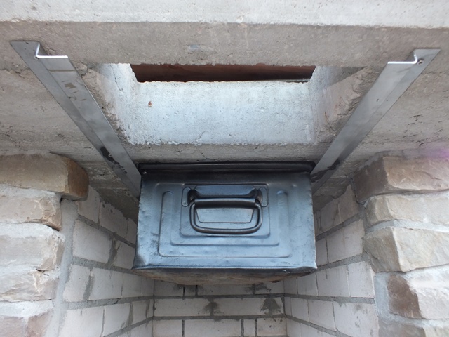

Gerd_Ostsee hat geschrieben: Unter die Kragplatte soll ein Asche- bzw. Glutkasten eingeschoben werden. Der Hierfür erforderliche Kasten wird noch gebaut und unter der Decke werden 2 Z Schienen befestigt die als Aufnahme dienen werden .
Das wird funktionieren, hab' ich auch so gemacht, allerdings musste bei mir eine alte Schäferkiste herhalten
DSCF3979 - Kopie.JPG (128.83 KiB) 6708 mal betrachtet
Zur genagelten Schalung:
Das würde ich jetzt noch ändern, nach dem Giessen hast Du mit Sicherheit den grösseren Aufwand.
Gruss
Dietmar
Gruss Dietmar
