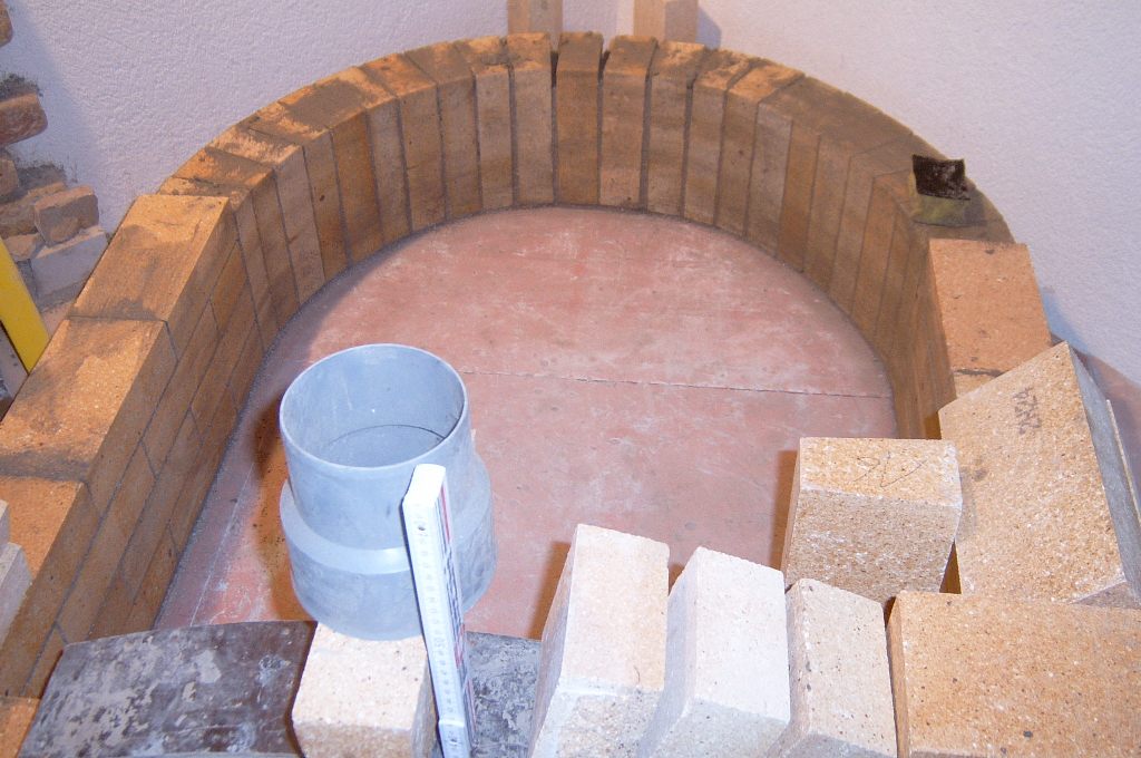

Dann wieder das alte Spiel. Immer wieder Steine neu auslegen.
Die Form oben ist auch nicht schlecht. Beim Pizza backen passt die Glut schön hinten rein.
Aber jetzt kommt man bester Freund und liebster Nachbar vorbei. Rund sagt er, hinten rund, das sieht gut aus.
Ich denke mir: Rund = viel Arbeit = viele Schamottsteine müssen geschnitten werden. Aber ich weiß, er hat einen guten Geschmack und er weiß am besten was ich will.

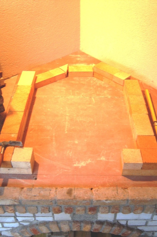

- S3500029.1.jpg (127.42 KiB) 5228 mal betrachtet
Steine wässern, Mörtel anrühren, der Anfang ist recht schnell gemauert.

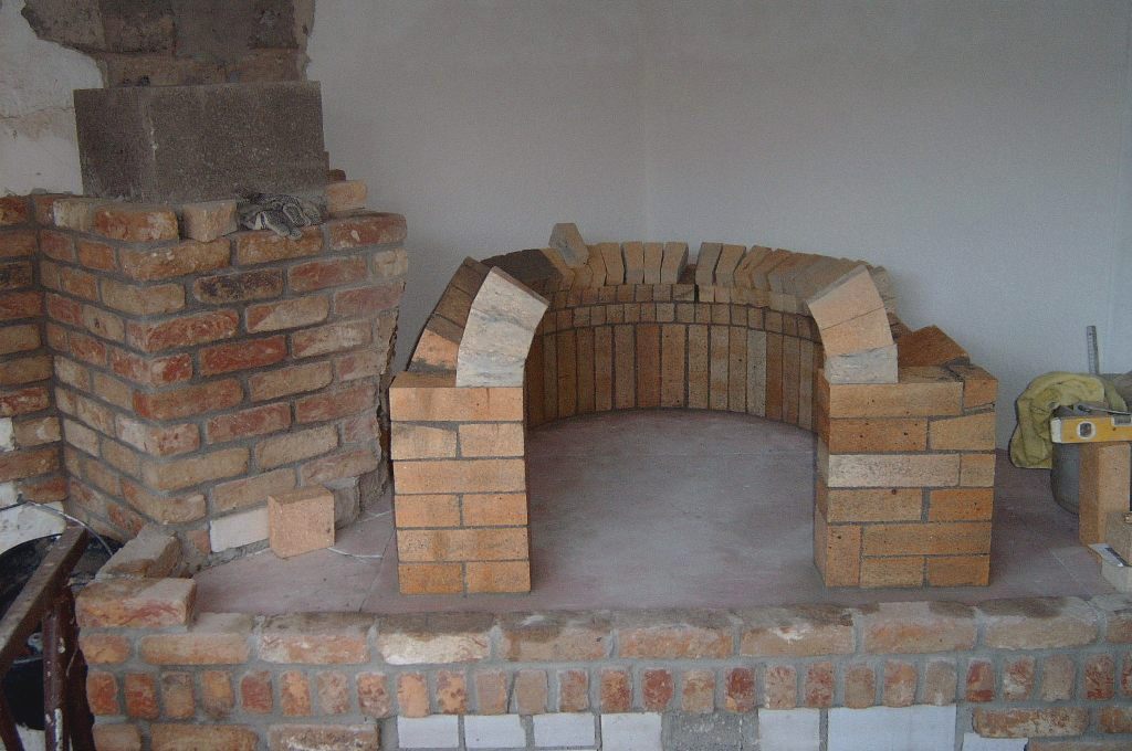

- S3500030.1.jpg (129.96 KiB) 5228 mal betrachtet
Geplante Backofenhöhe ca. 50 cm.

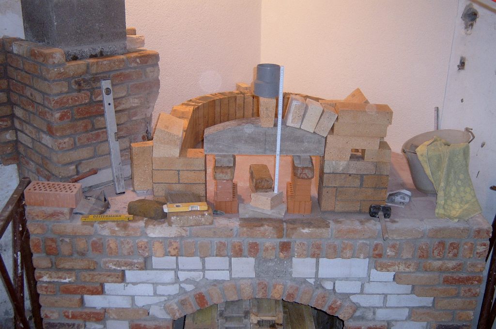

Ich hab es gewusst, Schamottsteine schneiden…..ist eine schei….aufwendige Arbeit.
Die Schamottsteine leg ich einen halben Tag ins Wasser, jetzt geht es leichter.
