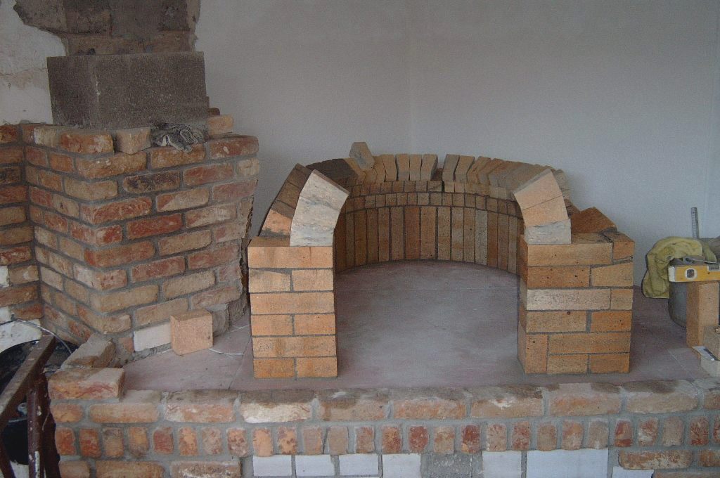

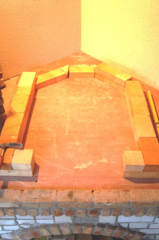

Servus,
mittlerweile war ich auf der Suche nach Schamottsteinen. In Klingenberg a.M. bin ich fündig geworden. Dort gibt es alle Steinformate die man für einen Ofen benötigt. Rechtecksteine (Normalsteine) und ganz wichtig die Halbwölber.
(Das Runde muss über das Eckige, oder wie war der Spruch)?
Ja und auch den Herrn Schmitt, der mich ganz toll beraten hat. Genau so stellt man es sich vor. Kompetent, hilfsbereit und kundennah. Danke Herr Schmitt. :danke:
Dann wieder das alte Spiel. Immer wieder Steine neu auslegen.
Die Form oben ist auch nicht schlecht. Beim Pizza backen passt die Glut schön hinten rein.
Aber jetzt kommt man bester Freund und liebster Nachbar vorbei. Rund sagt er, hinten rund, das sieht gut aus.
Ich denke mir: Rund = viel Arbeit = viele Schamottsteine müssen geschnitten werden. Aber ich weiß, er hat einen guten Geschmack und er weiß am besten was ich will. :gut:

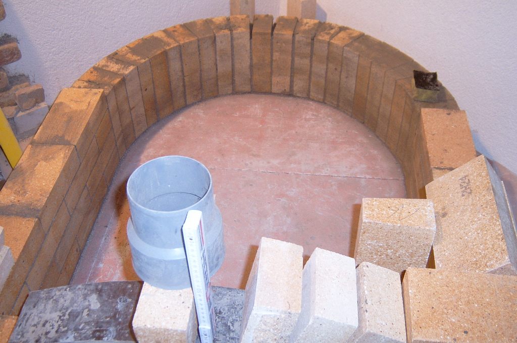

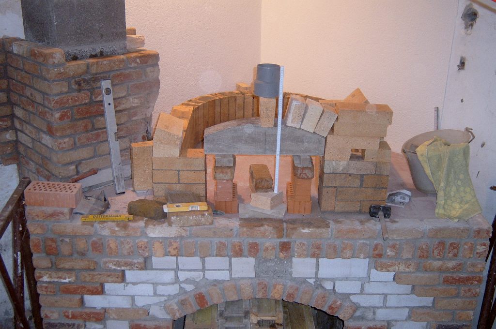

Steine wässern, Mörtel anrühren, der Anfang ist recht schnell gemauert.
Geplante Backofenhöhe ca. 50 cm.
Ich hab es gewusst, Schamottsteine schneiden…..ist eine schei….aufwendige Arbeit.
Die Schamottsteine leg ich einen halben Tag ins Wasser, jetzt geht es leichter.
Ich bin dann mal weg, Steine schneiden….
Re: Innen und schräg im Eck
Wow, da baust du aber gewaltig Speichermasse auf. Das sind doch mindestens 15cm Wandstärke, oder täuscht das?
Wenn da mal die Temperatur zu hoch ist und der Teig in die Übergare geht - uiuiuiui. Dann heißt es viieeel hudeln.
Novum64 hat geschrieben:Das sind doch mindestens 15cm Wandstärke, oder täuscht das?
Ich schätze mal 12 cm (oder 11,5 cm). :frage:
