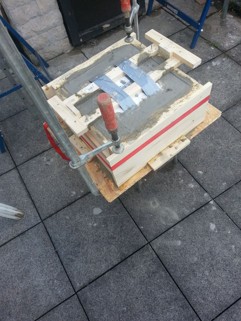

Hallo SBO- Freunde,
nachdem die Schalung fertig war , durfte ich die Arbeit des Betonmeisters machen . Die Form auf den Balkon geschleppt , Betonmasse angerichtet und eingefüllt.
Zuerst die untere Form ausgefüllt und schön verdichtet. Die Eisen habe ich von einem alten Kuchenrost und einem nicht mehr benötigten Grillrost verwendet und kleingeschnitten .
(330.27 KiB) 44-mal heruntergeladen
Bis oben eingefüllt , verdichtet und immer schön mit dem Hämmerchen geklopft bis das Wasser unten rauskam. Man sieht es unten am Bodenbrett wie das Wasser rausdrückt. Die ausgefüllte Form wurde mit großen Schraubzwingen und einem Spanngurt gegen verziehen und verrutschen gesichert. Und nun schön aushärten lassen und warten .
