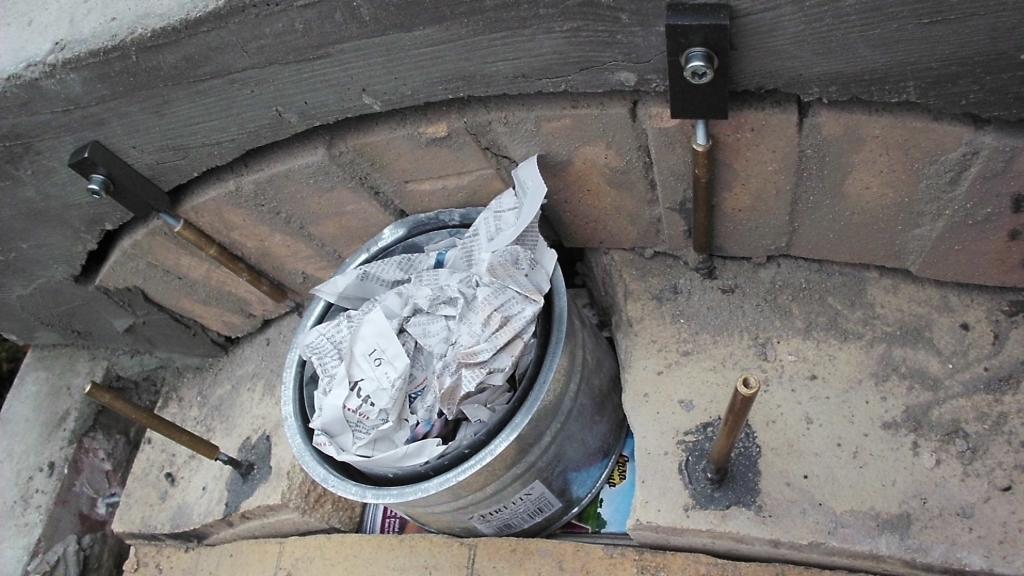

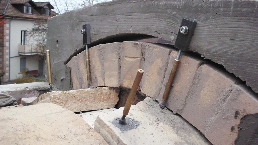

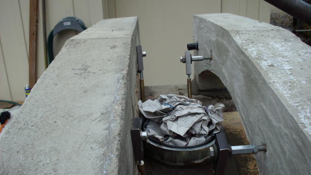

Die Halterung vom Gewölbe vorne, die Messingdübel sind noch zusätzlich mit Feuerzement gesichert , sind aber schon im Schamottestein ganz fest.
Halterung gebrochener Gewölbestein

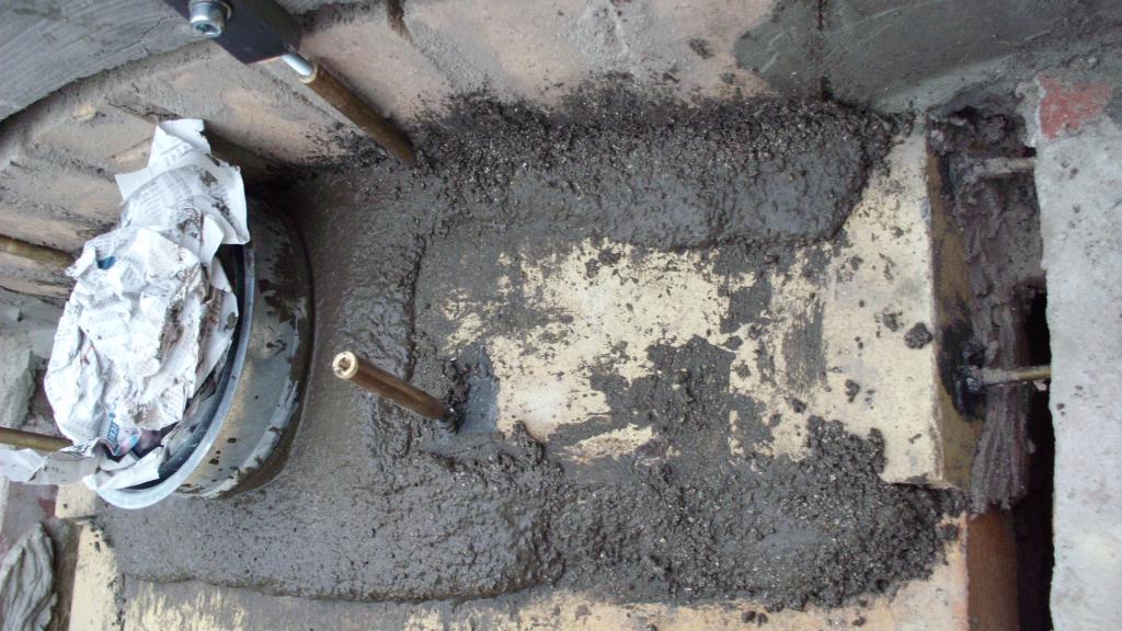

Mit eingetzter Rohrmuffe, das Papier ist nur wegen der Giessmasse.
mit Rohrmuffe
mit Rohrmuffe

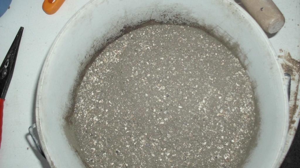

So sieht die Masse trocken aus und ist ziemlich rauh.
Masse trocken
Masse trocken
Sie lässt sich gut vergiessen und auch stampfen, muss nur die richtige Konzistens haben.
Masse vergossen und gestampft
Die Halterung am hinteren Träger.
Halterung hinten
Halterung hinten
Hier muste ich mich allerdings mit einem Trick behelfen , um den Abstand etwas zu vergrössern , habe ich in die Messingdübel Gewindestangen eingesetzt.

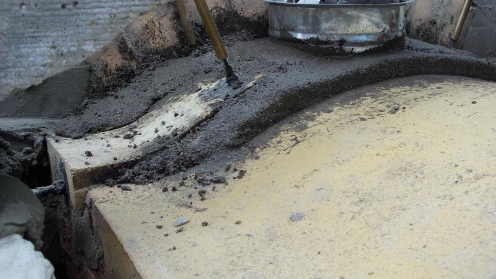

So schön kann die Masse beim härten noch geformt werden.
schöne Abchlusskante

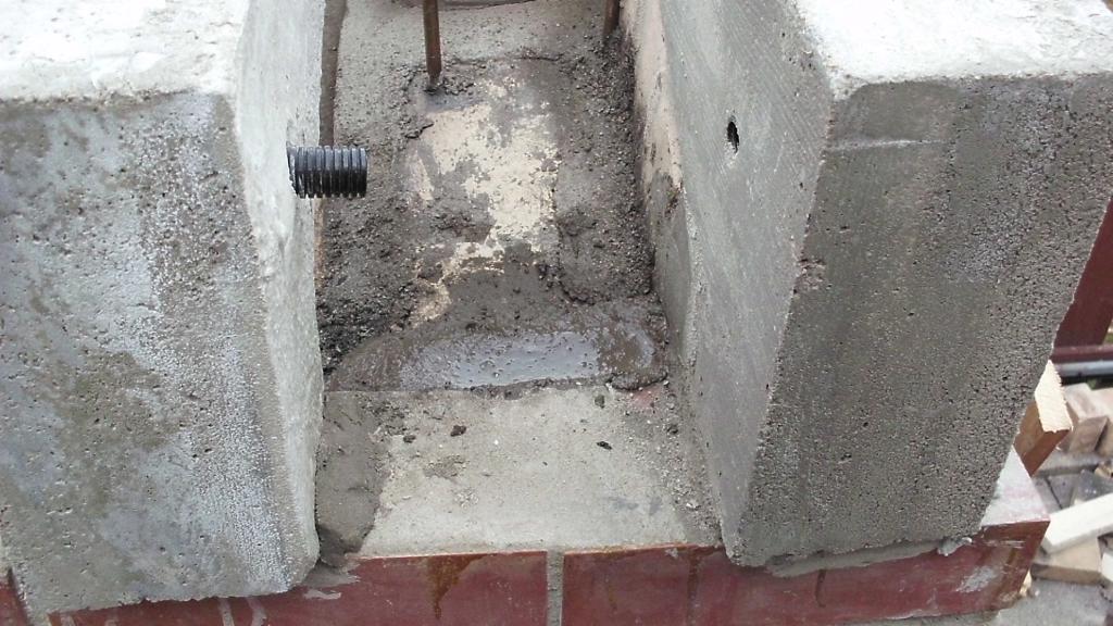

Zum Abschluss habe ich beidseitig, wo man die Gewindestangen in den Steinen seitlich sieht, noch unten mit übrigen , gestampften Foamglasplatten aufgefüllt und ebenso mit der Giessmasse ausgefüllt.
Zwischenraum aufgefüllt
Zum Schluss lassen wir alles aushärten und geniessen den :durst: Erfolg. Die Giessmasse wird so hart wie ein Schamottstein. Der freundliche Mitarbeiter hat mir extra gefertigte Platten gezeigt, die innen nur eine Plastikmatte wegen der Stabilität haben, dafür aber voll feuerfest ist.
