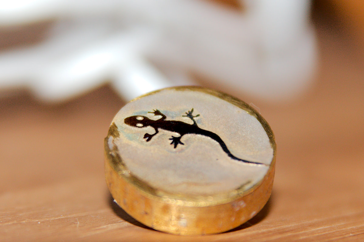

Ich habe mir heute einen Brandstempel selbst gebaut. Der Fertigungsprozess ist relativ simpel und dauert etwa 3h. Ein Messingrohling wird plan geschliffen, auf glattes Papier wird das gewünschte Logo mittels Laserdrucker ausgedruckt und auf den Rohling "aufgebügelt". Anschließend wird das Papier abgewaschen und der Toner haftet auf dem Messing. Danach wird das Messingstück mittels Natriumpersulfat geätzt. Fertig. Bei den Elektronikbastlern ist dieses Vorgehen als Toner-Direkt-Methode bekannt, einfach mal googlen. Es sind sehr feine Details möglich, die abgebildete Echse ist 20mm lang. Sogar die einzelnen Zehen wurden sauber herausgeätzt. Eine Unterätzung ist kaum erkennbar. Die Ätztiefe ist nicht besonders, ich schätze mal höchstens 3/10mm, so dass man beim Brennen sehr exakt arbeiten muss. Grundsätzlich ist damit jedes Motiv realisierbar, was man mittels Laserdrucker ausdrucken kann.
Das Resultat ist meines Erachtens ganz passabel.
