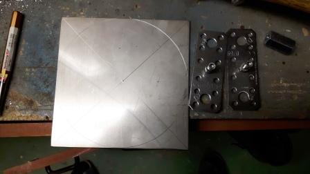

Rohling für die Klappe!

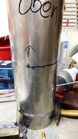

500mm Edelstahlrohr mit Vorbereitung

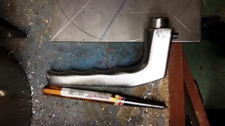

Griff für die Einstellungen!

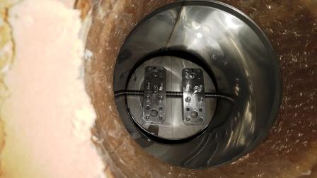

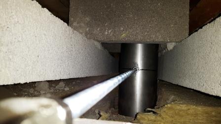

Eingebauter Zustand
Eingebauter Zustand
Eingebaute Drosselklappe!
Und nochmal im eingebauten Zustand!

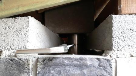

Und ein Nachherbild!
Leider hab ich die Drosselklappe noch nicht ausprobieren können.
Hoffe das es so funzt, hab die Gewindestange an einer Seite abgefeilt, damit die Klappe plan aufliegt!
