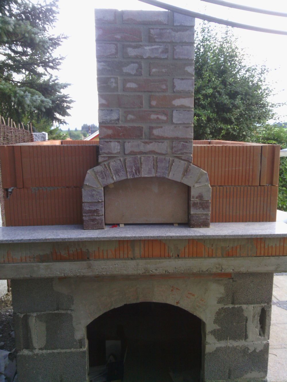

ist es möglich einen Kamin/Rauchabzug aus normalen Ziegeln zu bauen und zu verputzen?
Über Backsteine habe ich auch schon nachgedacht passt aber nicht so gut zu meinem geplanten Granitbogen.
Mein "Grundofen" hat einen rechteckigen Schlitz von 28x11cm entspricht einem 200er Rohr.
Bei dem ich den Grundofen gekauft habe hat mir Ytong als Kamin vorgeschlagen.
Wäre mir vom verarbeiten und Gewicht das Liebste.
Aber ich weiß halt nicht wie dauerhaft das ist.

ach herrje....Ytong als Kamin
Der Ytong wird mit Sicherheit reissen, weil er der Hitze nicht standhält!
Desweiteren bezweifel ich, dass Ytong
längerfristig gegen die in einem Kamin entstehende Säure (Ruß + Feuchtigkeit)
resistent ist.
Grüße!

Jepp, das sehe ich genauso!
Porenbeton ist die schlechteste Materialwahl für die Errichtung eines Kamins.
Backsteine (Ziegel) sind dagegen super geeignet.

Die Backsteine sind gekauft und den Bogen habe ich Heute gemauert.
Hoffentlich steht der Bogen morgen noch.
Morgen fange ich mit dem Kamin an.

Das sieht doch schon sehr gut aus!

Und?Morgen fange ich mit dem Kamin an
Für welches Material hast Du dich entschieden.
Ich würde in jedem Fall die Backsteine nehmen, da hast Du am
längsten Freude dran.
Die Kamine in meinem Haus sind aus Backsteinen gemauert
und über 140 Jahre alt...

Morgen fange ich mit dem Backstein Kamin an. Wenn der Bogen hält auf dem der Kamin stehen soll

So ein Stück vom Kamin steht. Leider sind mir die Steine ausgegangen und jetzt regnet es wie die Sau

Das sieht doch schon mal gut aus
Eine Frage: wie hast Du den Übergang von Deinem "Bausatz" zu dem selbstgemauerten Bogen gelöst?
Ich hatte da leichte Probleme...
