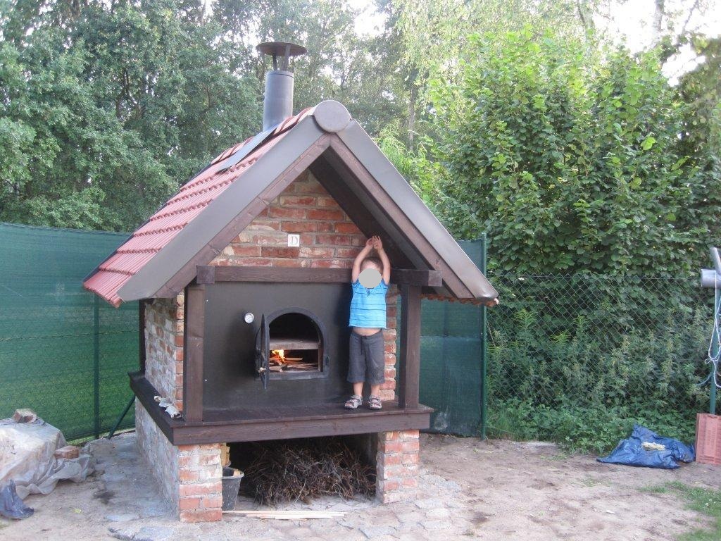

Hallo zsammen, ich bin der Neue :)
Nun, kurz zu mir, komme aus der Lausitz, bin knapp über 30 und hab bei einer Flitzidee beim Beck's
von mir gegeben "ich bau nen Backofen. In' Garten! Dort hin."
Ohh weh, mich haben zu viele Menschen daran erinnert. Immer wieder. Also hab ich im April
angefangen, vor 2 Wochen war er fertig, jetzt am Samstag war erster Backtag.
Naja, der ging so ziemlich in die Hose. Ich hätte mal vorher hier lesen sollen, es gibt viel
Interessantes hier. Die eine oder andere Frage hab ich schon jetzt, aber nicht im Vorsteller-Thread ;)
Tja, also ich häng euch mal n Bild mit dran (ja, da ist mein Kleiner mit drauf, ich muss erst noch welche machen)
Ich bitte zu beachten:
- ich habe noch nie im Leben gemauert
- noch nie großartig mit Holz zu tun gehabt und überhaupt - ich bin Informatiker. Also bitte die Qualität
des Handwerlichen nicht so streng bewerten. Aber warum hat er denn nen Ofen gebaut?
Ich bin auf'm Dorf aufgewachsen, meine Oma hatte einen Backofen im Nebengelass. Und irgendwann
versucht man sich eben seine Kindheitserinnerungen wieder zu beleben - und es ward ein Ofen :)
Kurze Angaben noch:
Sockelfläche: 1.60 x 2.10 Meter
Backraum: 2x (70 x 90) cm
Höhe über alles: 3,10 Meter
Bauplan: keiner - in meinem Kopf.
Nun, zum Bild:
mache ordnlich billich!

Das ist mal ein ordentliches Gerät, was Du Dir da hingestellt hast. Also ich kann bis jetzt nichts erkennen davon, dass da ein Laie am Werk war. Das mit dem Backen wird auch noch, Informatiker FTW! :undwech:

Na ich weiß garnicht was du hast.....ist doch ein ordentlicher SBO...also stell mal dein Licht nicht unter den Scheffel!
Die anderen Kleinigkeiten, mit denen du dich zur Zeit noch herumschlägst, geraten bald in Vergessenheit!

Weiß gar nicht, was Du hast, sieht doch gut aus.
Der Drehschalter über der Ofentüre, ist der für die Zugklappe?
Und wieso hast Du zwei Backflächen: Ist der Ofen redundant (ausfallsicher) ausgelegt ? ;)
Bin schon gespannt auf weitere Bilder.

yoyoyo - ja also haltet euch mit dem lob zurück, aus der nähe betrachtet sieht der schon aus
wie naja.... egal. schön, wenn er auch anderen gefällt. ich hab das ding
wirklich frei schnauze gebaut. und bin mim dachzigel auf 3cm an den nachbarzaun rangekommen.
das nenn ich glück ^^
jaaa, kurz zum gerät - der gerät, er besteht aus schamotteformsteinen, das war in summe günstiger, als
die steine einzeln zu kaufen. ich mach noch ein paar nahaufnahmen vom inneren, denn das prinzip
ist sehr einfach, zum nachbau geeignet. auf dem boden steht ein stahlgerüst, welches die
zwischenbodenplatten aufnehmen kann. und damit verdoppelt sich mal eben die backfläche.
ja, was ist schief gegangen? ayayayay. wo fang ich an:
das thermometer ist im stein drinnen. tja, hab auf 350°c geheizt - das war dann zu viel.
mir ist das ganze backwerk verbrannt, fragt mcih aber nicht, warum ich nciht gewartet habe. ich hab
eine pizza nach der anderen reingeschossen, hab aber nciht gestutzt, warum das mehl vom schießer
gleich verbrannt! ist, jetzt hab ich hier gelesen - von der mehlprobe. Naja, in 14 tagen wird wieder probiert.
ich nehme an, der schuppen hatte 500° auf'm stein, das thermometer ist also deplatziert. muss ich nacharbeiten.
dann ist mir beim bauen ein stück holz zwischen abgasrohr und dämmung gerutscht, ja und das hat dann schön
gebrannt. musst ich den ganzen giebel von hinten schnell öffnen und die brennenden teile rausholen, löschen wollte ich nicht,
ich hatte angst, dass mir der ofen platzt. tjaa, zu guter letzt ist vom ganzen backen genau ein brot herausgekommen,
welches vorzüglich geschmeckt hat, das hab ich mit meiner frau auf der terasse beim becks weggeschnabbelt.
ein komplettes 500g brot. und nein, das ist nicht unser normales essensmaß :)
bevor ich weitere fragen stelle, werde ich ncohmal rumforsten, ob denn evtl die eine oder andere frage schon aufgetreten ist,
doppelungen sind zu vermeiden :)
den einwurf mit der redundanz fand ich toll ^^ ich wollte einfach viel backfläche haben.
fragt nciht warum. ich weiß aucn nicht wer mir diese idee in den kopf gepflanzt hat, solch ein ding zu zimmern.
es hat aber spaß gemacht, hat mich in sehr viele handwerkliche bereiche eingeführt und ich weiß, was ich alles nciht machen möchte,
in meinem nächsten leben: maurer, tischler, dachdecker ^^
danke für die positiven bewertungen bisher! ich mach noch mal n paar detailaufnahmen.

erstmal willkommen hier im Forum! Dein Ofen sieht doch echt klasse aus, echt gelungen! Naja und beimnächsten Backtag wid es sicher mit der Pizza klappen, musst halt mehr Geduld haben. Ich weiß das ist schwierig ;)
ich hab das ding
das nenn ich glück
Wie sagt man, der Tischler arbeitet auf den Milimeter, der Zimmermann auf den Centimeter und beim Mauerer hast Du Glück wenn er auf dem Grundstück bleibt. Also ist es Dir doch gut gelungen :rofl:

Mensch, dass mein Hexenhaus solche Resonanz findet hätte ich nicht gedacht.
Ich habe das Foto auch nur angehängt um zu beweisen, das ich mir tatsächlich einen zusammengepflastert habe.
