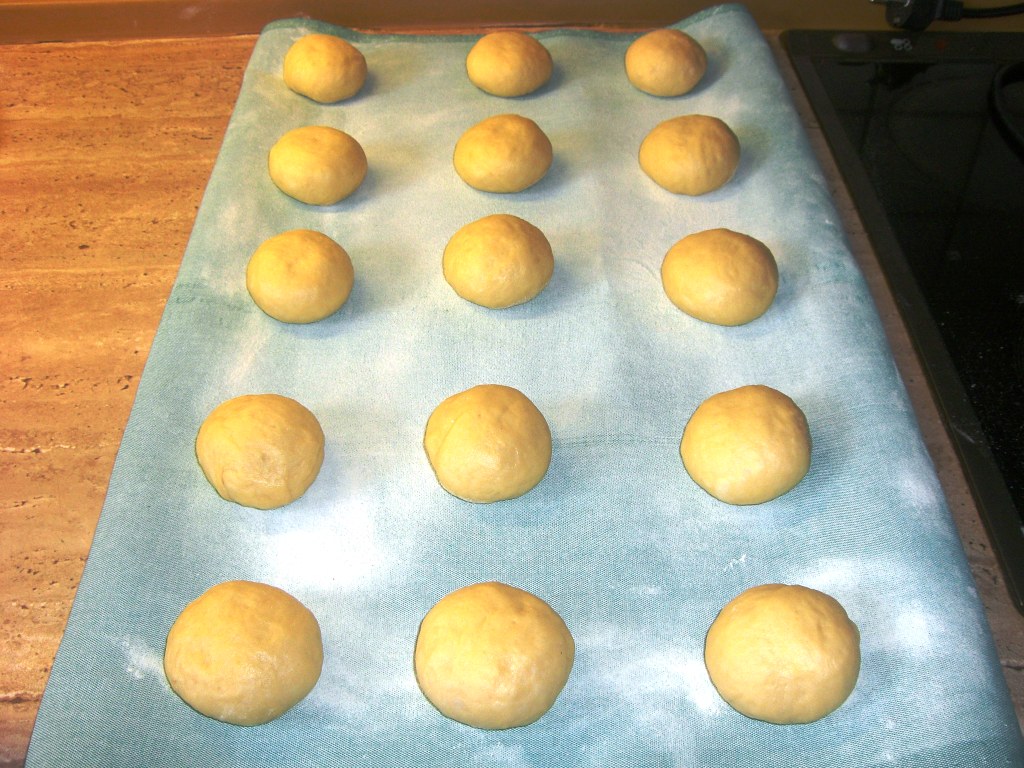

rund wirken wie bei Brötchen und mit dem Schluß nach unten auf ein Tuch setzen
ns 340.jpg (236.49 KiB) 8912 mal betrachtet
und mit Folie abdecken
ns 343.jpg (217.02 KiB) 8912 mal betrachtet

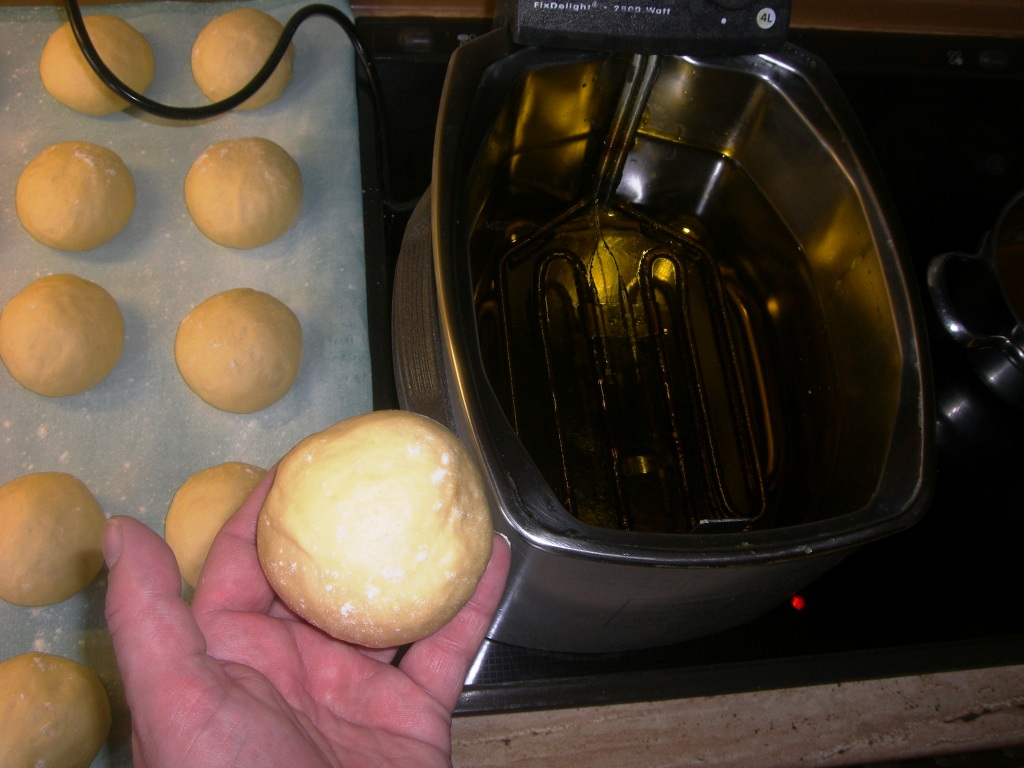

ab ins Fett mit euch
ns 351.jpg (217.44 KiB) 8912 mal betrachtet
vier Berliner passen auf einmal rein
ns 352.jpg (215.02 KiB) 8912 mal betrachtet
Deckel drauf damit die Berliner im Schwaden schön aufgehen

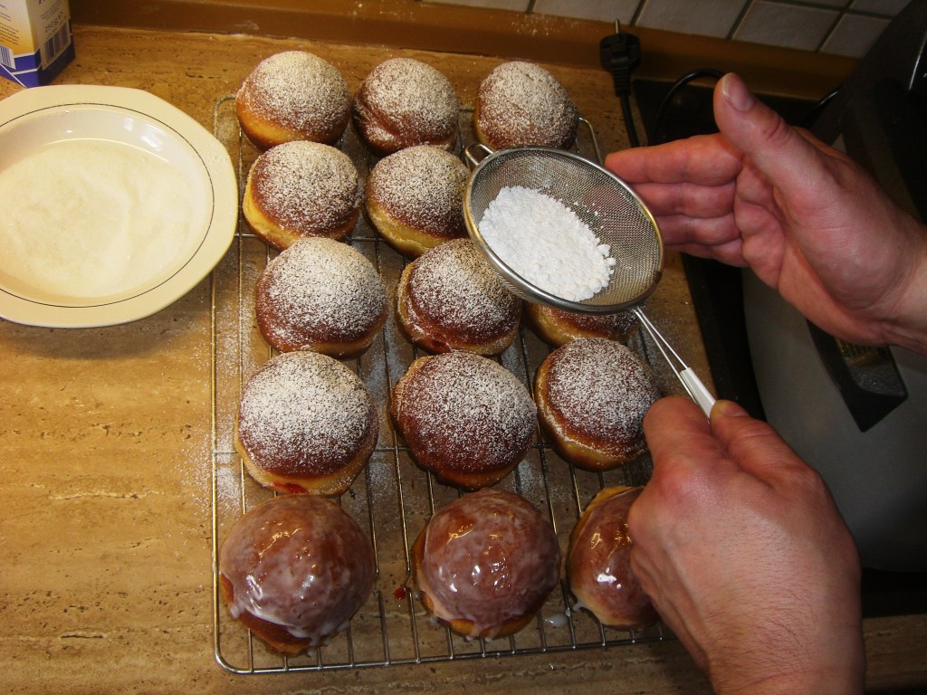

die Anderen werden in Zucker getaucht. Der Zucker dient als Bremse, damit der Puderzucker besser hält.
ns 381.jpg (194.32 KiB) 8912 mal betrachtet
Puderzucker drüber

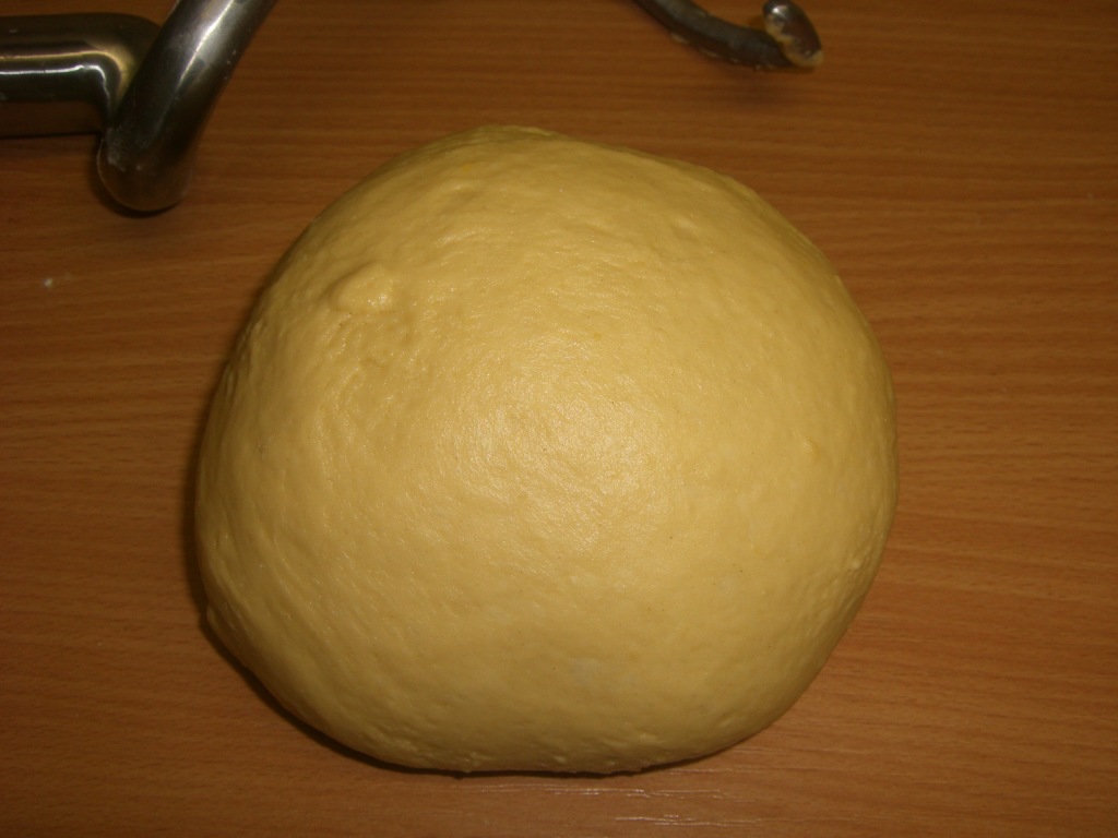

Erst einmal den Vorteig zubereitet:
Nach der 1. Teigruhe wurde der Hauptteig zubereitet:
Nach der 2. und 3. Teigruhe sah der Teig so aus:

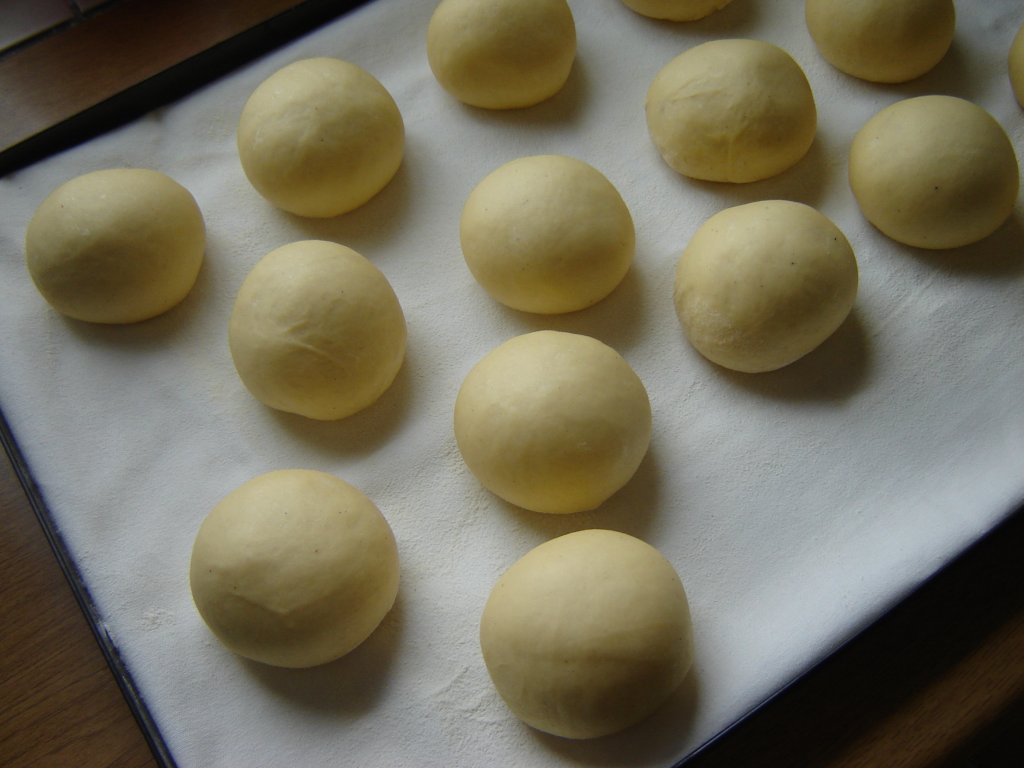

Danach wurden die Teiglinge zu je 60 g abgewogen und rundgeschliffen:
Unter der Folie müssen sie jetzt noch schön aufgehen bevor sie ins heiße Fett wandern:

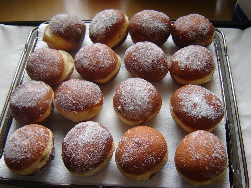

So, es geht weiter.
Ich lasse mal die Bilder sprechen, da es eigentlich dazu nicht viel zu schreiben gibt:
Anschnittbild folgt noch!
Spaß hat es gemacht, wobei ich finde, dass sich die Teiglinge in der Fritteuse wie Tennisbälle aufblasen und unkontrolliert umherkugeln. :rofl:

Re: 4. OBM am Freitag, 13. Juli 2012 - Berliner wie beim Bäc
Das Anschnitt- und das Anbissbild fehlen noch.
Das Rezept ist spitzenmäßig!
Es liefert schöne lockerfluffige Berliner Ballen.
Schönes Wochenende, Steini
