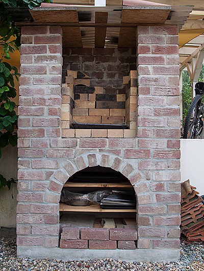

Nachdem ich im Vorstellungs-Fred so herzlich aufgenommen worden bin und alle Ihre Unterstützung angeboten haben, möchte ich hier mein Projekt vorstellen und gleich meine ersten Fragen loswerden.
Unten erst mal ein Bild des Ist-Zustandes. Die Steine drinnen sind die, die vom 1.Versuch übrig sind.
Waren aber auch z.B. keine Gewölbesteine dabei sondern der Keil war praktisch der Mörtel - sicher nicht die optimale Variante.
Bin jetzt am Überlegen, ob ich mit größeren Platten arbeite oder doch lieber mit Steinen.
Nach der ersten Pleite sollte wohl zumindest das Gewölbe aus Fertigteilen zusammen gebastelt werden.
Kann man da preiswerte Anbieter (Platten oder evtl. doch Steine?) empfehlen? Vlt. sogar in der Nähe. Habe bisher nix gefunden.
Plan war: Breite so, daß ich auch normale Backbleche/Grillroste nutzen kann, da ich noch Teleskopauszüge vom alten Herd habe.
Wird also kein Riesenteil ; Grundfläche innen ca. 60x60 cm
"Auspuff" nach oben - vorn oder hinten - was meint Ihr?

Servus Ofenbauer,
hier meine ANtworten in aller KÜRZE...:
- Schamotte .. - guck da mal rein ... http://www.schamottshop.de/index.php
- Auspuff würde ich bei Deiner Ausführung "nach Hinten" machen (mit nem Leitblech)
- das mit den Teleskopauszügen würde ich mir nochmal überlegen, wie willst Du die fest machen ? ... denke an die unterschiedliche Ausdehnung von Schamotte und Metall .....
.. ich hoffe es bringt dir was....
