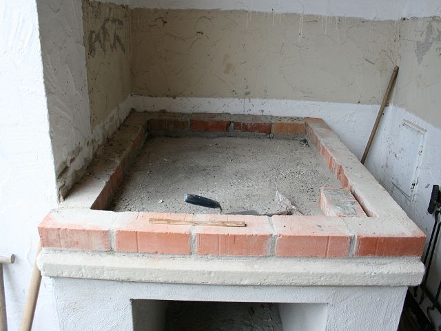

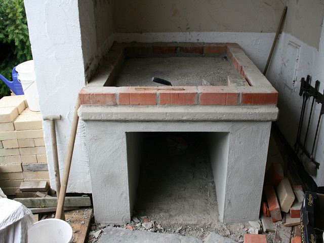

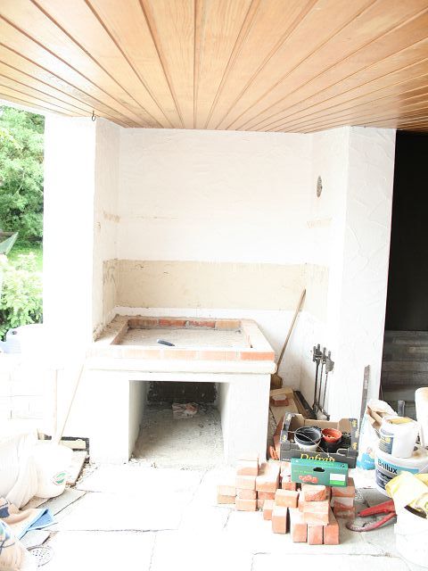

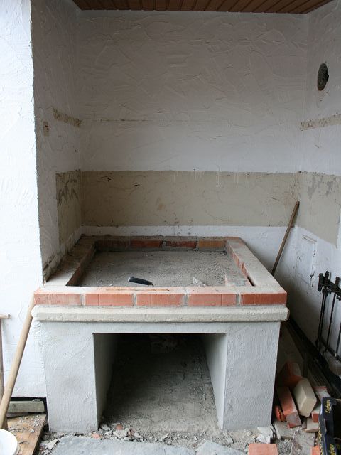

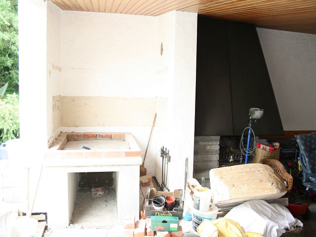

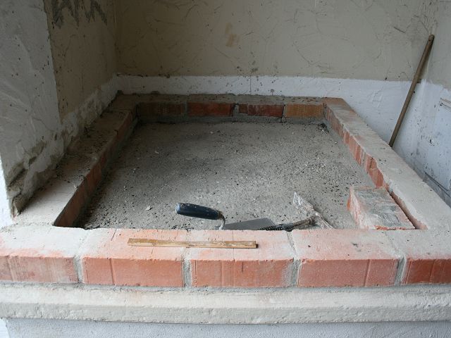

Hallo, hier sind ein paar Bilder von meinem "Unvollendeten". War eine echte Aufgabe, bis ich die Bilder im Forum hatte. In Zukunft kann ich´s. Ich hoffe, dass die Bilder an der richtigen Stelle sind und angeschaut werden können. Der Ofen wird in die überdachte Terasse integriert. Rechts ist ein offener Kamin. Der Kaminoberfeger hat den Standort und die Rauchgasführung für den Ofen schon abgesegnet.

Du kannst mit mehreren Dingen Isolieren, Foamglasplatte - nicht ganz
billig aber gut, Perlitteschüttung - günstig, aber muss angedrückt werden
sonst kann es ein "absacken" des Backofenbodens gebe, es gehen auch
Lochziegel die mit Quarzsand gefüllt werden. Da du ja im "trockenen"
baust könnte man auch mit Porenbetonsteinen isolieren, doch vorsicht
hier darf keine Feuchtigkeit dabei kommen.
Du siehst viele Wege führen nach Rom. Du wirst viele Vorschläge
bekommen, doch entscheiden musst du.
Viel Spass bei uns und beim Bau des Ofens.

das ist schon eine gute Sache und keine schlechte Idee
. Du hast für Kamin und den Ofen den selben Schornstein. Vieleicht solltest du die beiden Züge mit einer Klappe versehen. Es könnte sein das beim Anfeuern , bei schlechtem Wetter
, der Rauch an der anderen Stelle wieder herauskommt.
Wie ist das mit der Reinigungsklappe für den Kamin , kommst du da noch richtig dran?
Viele Grüße der Südbadener Gerd
