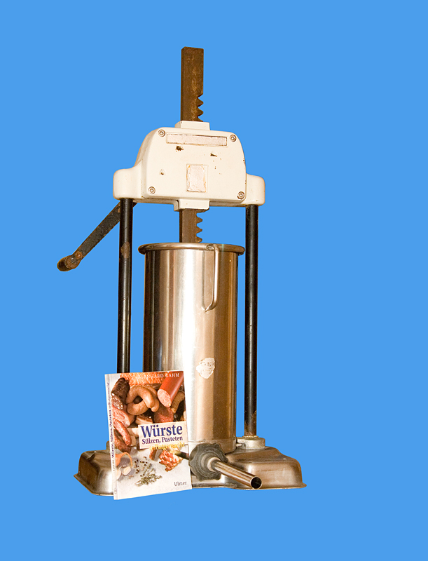

Fertig vermengt werden daraus Klumpen geformt, die mit richtig Schmackes in den Zylinder des Wurstfüllers geworfen werden, um möglichst keine Lufteinschlüsse zu haben. Ich empfehle für die am schwierigsten herzustellende Wurst unbedingt einen Wurstfüller zu verwenden
mein 9l Dick Wurstfüller für 'ne schmale Mark in der Bucht geschossen
und nicht etwa den Fleischwolf mit Füllvorrichtung zu nehmen. Durch die Reibung der Schnecke könnte die Wurstmasse erwärmt werden, ihre Temperatur soll zu keiner Zeit der Verarbeitung über 4°C ansteigen! Wenn doch, muß die Wurstmasse wieder heruntergekühlt werden. Die Wintermonate haben da natürlich gewisse Vorteile :pfeifend: .

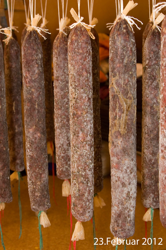

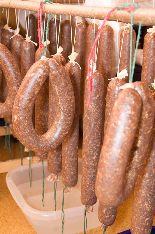

In Naturin- oder Naturdärme gefüllt schaut das Ganze aus, wie auf dem ersten Bild zu sehen ist.

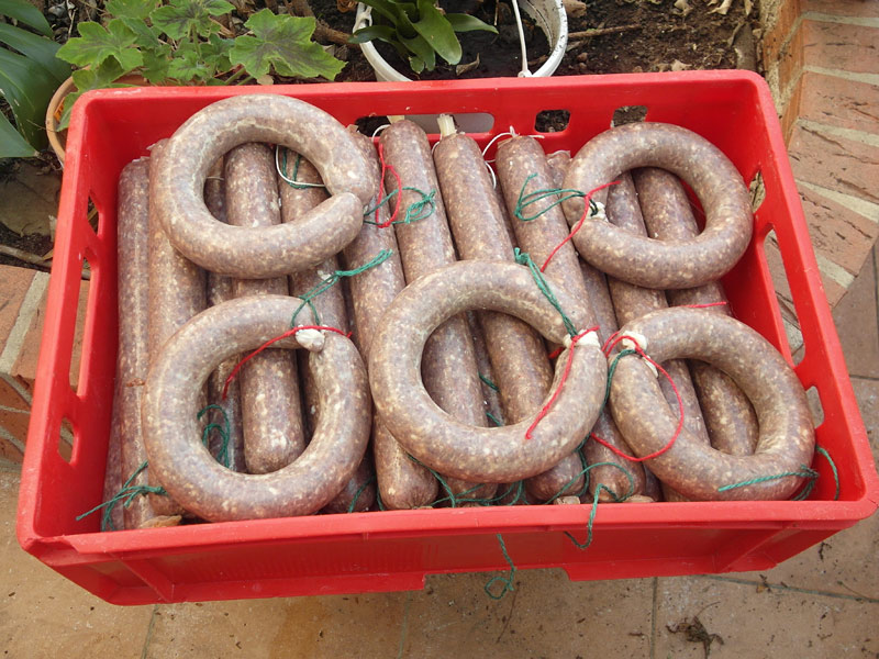

so sehen sie nach dem Füllen aus

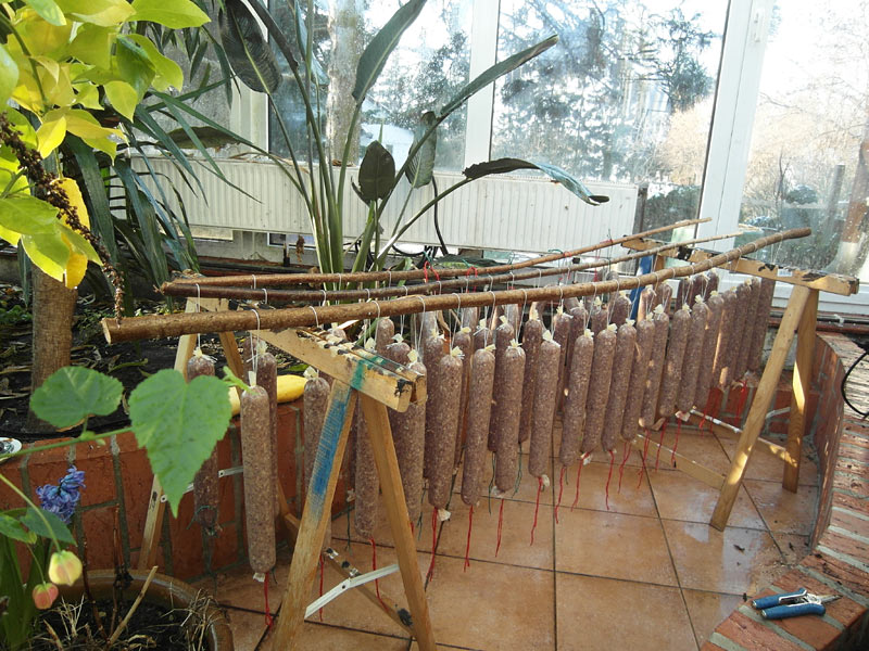

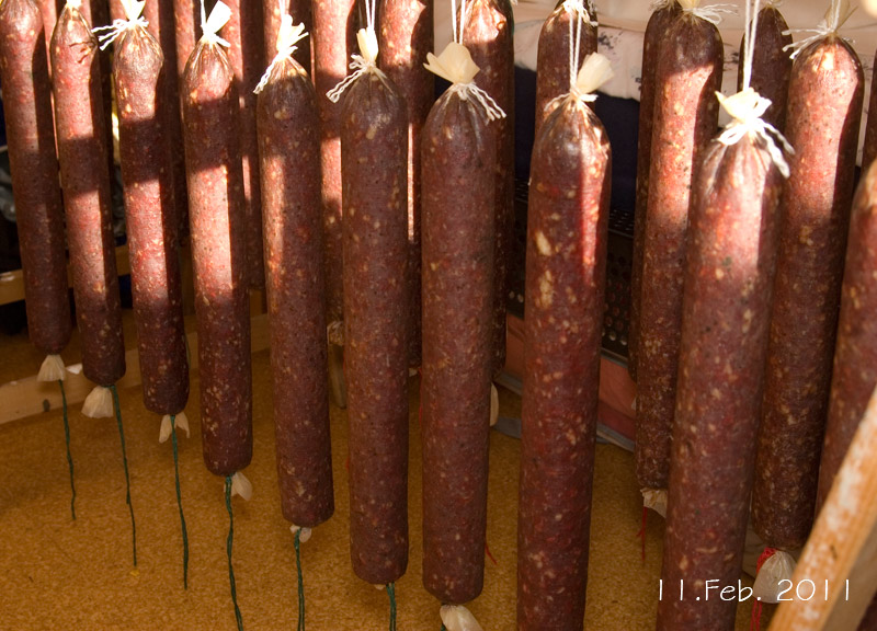

Erstmal trocknen die auf Stangen gehangenen Würste.
Salami trocknet (mit einem Tuch abgedeckt) im Wintergarten
Der Raum dafür sollte dunkel + kühl sein und etwas Luftbewegung haben. Für das Foto habe ich das sonst darüberhängende Tuch abgenommen. Fühlen sie sich nach 2 - 3 Tagen unten am Zipfel trocken an, kann die Raumtemperatur erhöht werden bzw. werden sie in einen anderen Raum gebracht.

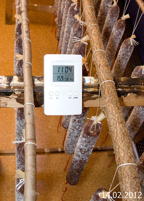

die werden ab jetzt täglich von mir kontrolliert

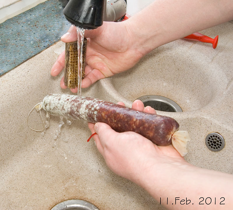

Der Umrötungsprozess läßt bei den Temperaturen von 15 - 18°C und einer Luftfeuchtigkeit von über 85% (das Hygrometer steht neben dem auf 40°C eingestellten und mit Wasser + offenem Deckel versehenen Einkochautomat unter dem Tuch) nicht lange auf sich warten --> der Schimmel übrigends auch nicht. Die Bildung von Schimmel ist hierbei ein völlig normaler Prozess. Er wird mittels handwarmer Salzlösung und weicher Bürste, welche den Darm nicht verletzt, abgewaschen. Das Ganze wiederholt man innerhalb der Reifezeit (ca. 4Wochen) solange, bis keine Schimmelbildung mehr auftritt. Das ist dann als Zeichen für die Beendigung des Reifevorganges zu werten.
Wenn Du nicht so sehr auf Fertigmischungen mit den darin enthaltenen Zusatzstoffen stehst und Lust auf ein einzigartiges Produkt hast, solltest Du das Experiment wagen.
der erste Schimmel - kein Grund zur Panik
jetzt kommt lauwarmes Salzwasser und die Wurzelbürste zum Einsatz
nach der Wäsche
nach der Wäsche
so erfolgt bei mir die Wäsche
(ich habe sie in dem Fall hinterher in den Eimer mit Salzlösung getaucht)

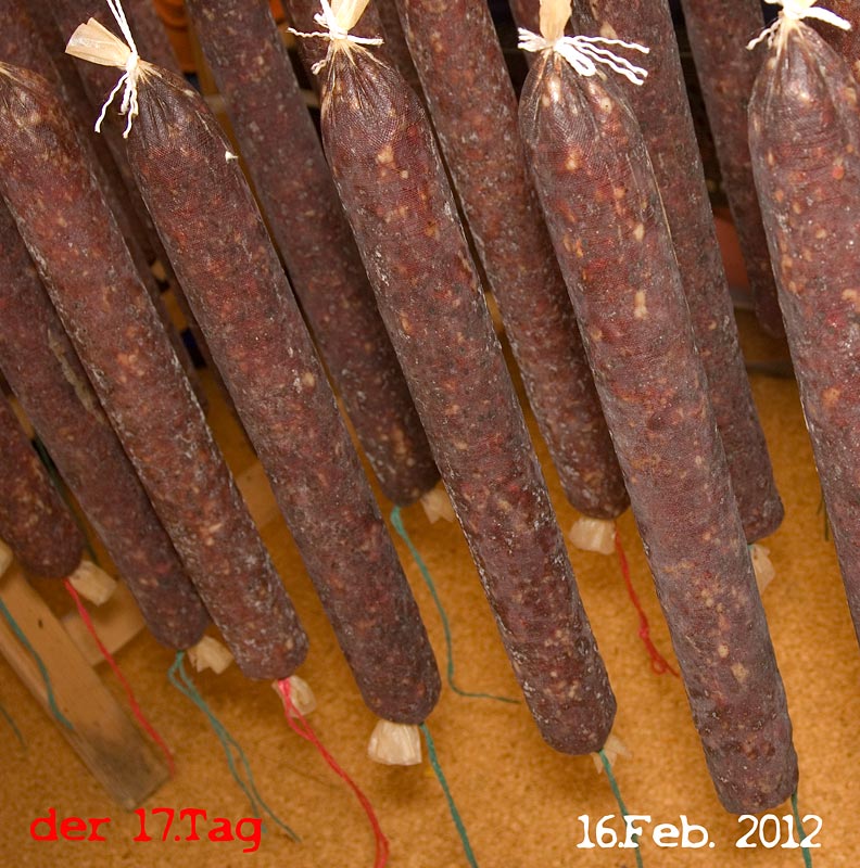

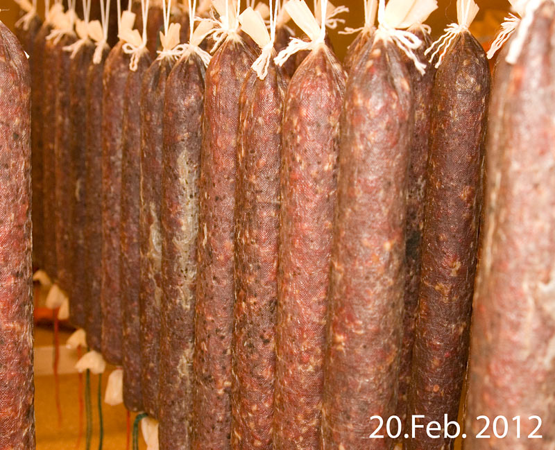

langsam bekommt sie Farbe...
und so weiter und so fort, nur nicht die Lust verlieren

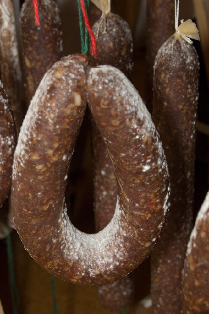

neben einem erneuten Schimmelanflug sieht man jetzt auch etwas auskristallisiertes Salz (kommt vom Abwaschen mit Salzwasser) auf der Pelle
Tag 21
Tag 21
der Belag besteht nun mehr aus auskristallisiertem Salz als aus Schimmel
