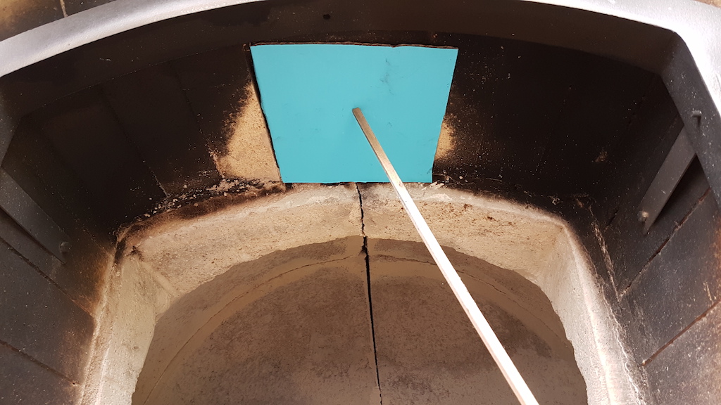

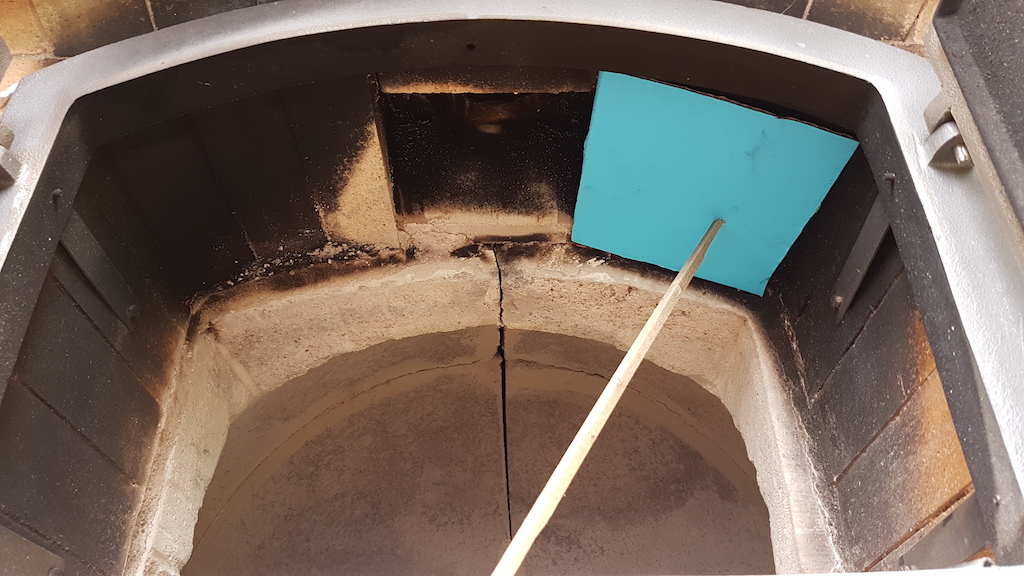

Servus,
bei den meisten Öfen wird der Verschluss des Schornsteins über eine runde oder eckige Klappe, direkt im Schornstein realisiert.
Dafür ist es aber nötig, die Klappe etwas kleiner als den Querschnitt des Schornsteins zu fertigen, da Diese sich sonst verklemmen kann.
Dadurch bedingt, verliere ich aber auch ein wenig mehr Wärme, gegenüber einem dicht schliessenden "Deckel"
Bei mir wird das wohl so gemacht werden, wie auf den Bildern zu erkennen.
Vorteil: ich kann jederzeit dran wenn was "zu flicken" ist, es sollte einfacher in der Herstellung sein und es ist dicht.
Würde mich interessieren, wie Eure Meinung dazu ist.

- Klappe geschlossen. Der Drehpunkt soll auf die rechte Seite der Klappe
- 20190727_155207.jpg (245.49 KiB) 13770 mal betrachtet
- Klappe offen. Wenn man vor dem Ofen steht, ist die Klappe nicht zu sehen
- 20190727_155128.jpg (269.84 KiB) 13770 mal betrachtet

Hallo Manfred, aus meiner Sicht spricht nichts dagegen. Wie willst du die Klappe haltern?

ich würde davorsichtig sein, wenn die Klappe in der Führung zu satt ist, wird sie bei der großen Hitze sicher Klemmen.
Wenn sie zu viel Spiel hat , dann fängt sie an zu ecken .
Aber probier es aus, bin selber gespannt.

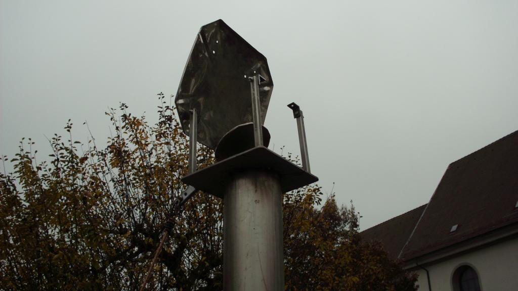

Meine Klappe sitzt auf einem dicken Edelstahl Rohr , ich dachte es funktioniert nicht, nun kann ich durch die Länge des Rohres, 1,20 m die Temperatur leicht steuern
wenn ich sie auf und zu mache. Die größte Wärme ist im Rohr wenn die Klappe aufgemacht wird geht die Wärme nach draußen. Bilder müsste ich erst suchen.

vielen Dank für die Antworten.
Die Klappe soll einseitig eine 8er Welle als Drehpunkt bekommen, die in 2 Laschen gehalten wird.
Ich habe noch eine 4mm Edelstahlplatte aus der ich das benötigte Maß aussägen werde.
An Dieser schraube ich dann die Welle fest.
Ein Bild von Deiner Lösung Gerd, würde mich interessieren.

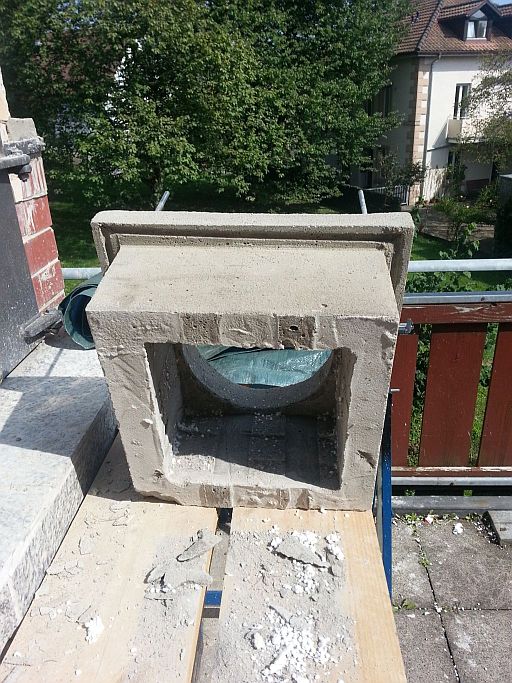

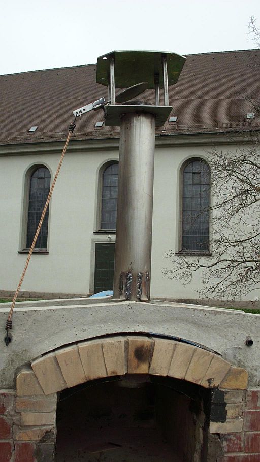

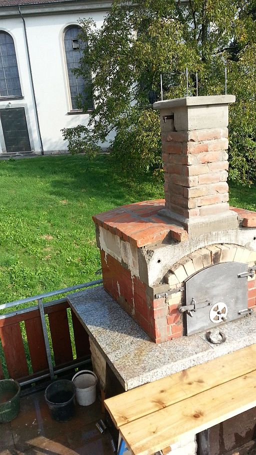

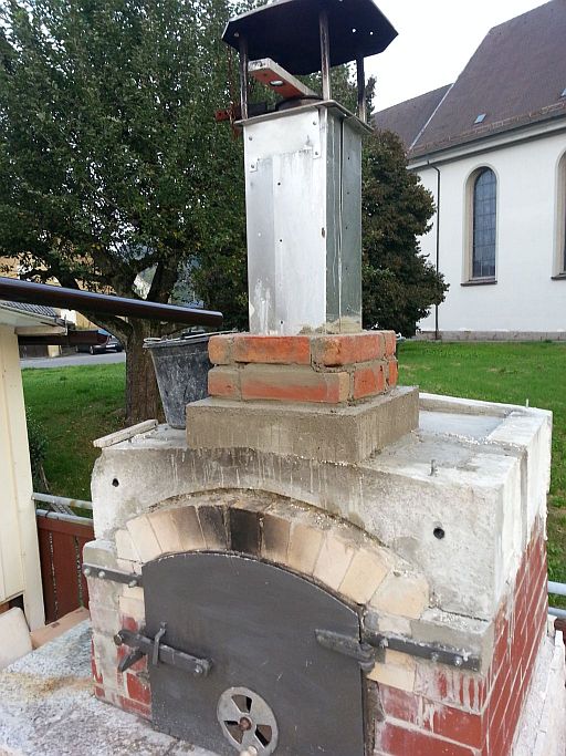

So war das Rohr ursprünglich , ein Altes Edelstahl rohr vom Schrottplatz 125 mm und die Wandung 5 mm,
von einem Ölbrenner . Die Klappe wurde selbstgemacht (früher LKW Mechaniker ) beweglich auf eine Zwischenplatte , am Rohr angeschweißt,
oben eine alte Kaminabdeckung , beweglich zum Öffnen. Später wurde das ganze mit Blech verschalt und mi einem Gemisch von Perlite , Zement und etwas Wasser ausgefüllt. Als krönender Abschluss habe ich mir noch einen Stein aus Beton gegossen und konnte dann die Abdeckung oben drauf montieren. Auf der Seite sieht man den Hebel der Klappe , die Klappe ist aus Eisen 10 mm stark und schließt durch das Eigengewicht. So war der gegossene Stein. So sieht das ganze heute aus und hat sich bestens bewährt.
Man kann durch öffnen der Klappe die Wärme etwas beeinflussen wenn man unten für Frischluft sorgt.
Ich hoffe dir gedient zu haben, das ganze war einfach nur ein Versuch.

Hallo Manfred, interpretiere ich das richtig das die Welle ständig im Bereich des Mundloches vom Ofen hängt. Das wäre aber äusserst unpraktisch. Kann aber auch sein das ich irgendwie auf dem Schlauch stehe.maschi2017 hat geschrieben:Hallo,
