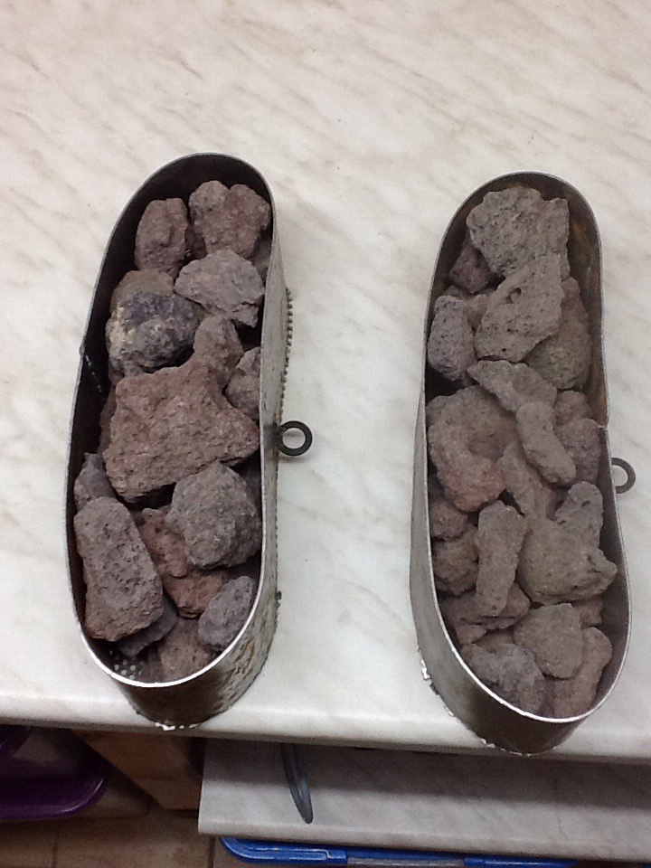

Ich habe 2 Schalen mit Lavasteine gefüllt, dort schütte ich dass Wasser rein....aber zur Zeit denke ich an eine Sprühpistole, wie sie beim Lackieren verwendet wird, dort heißes Wasser rein und mit Druck durch den Kompressor in den Ofen sprühen.
Mal sehen, vielleicht wird das was..
Anbei ein Foto von den Schalen
Und so was stelle ich mir vor:

Ich mache es auch mit Schalen und Steinen, allerdings sind meine unten geschlossen, wie ein Topf, dadurch hält die Dampfentwicklung etwas länger an.
Stimmt, sollte ich mal schließen, Danke Siggi! Was hälst von der Sprühpistole?
