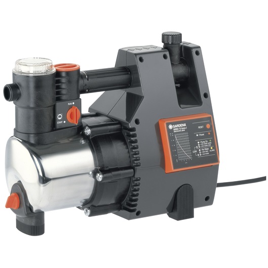

Wir brauchen für die Versorgung unserer Pferde mit Brunnenwasser ein Hauswasserwerk. Dieses wird im Brunnenschacht aufgestellt und pumpt Wasser zu einer elektrisch beheizbaren Tränke. Nun habe ich mir einige im Internet angesehen, z.B. https://www.amazon.de/gp/product/B00FGR ... 2077622031 aber immer schreiben zwei oder drei Leute in den Rezessionen vom Ärger mit den Dingern. Wir müssen uns jedoch darauf verlassen können.
Hier gibt es doch bestimmt jemanden, der mir ein gutes Gerät für diesen Zweck empfehlen kann?

Gardena 6000/6E LCD. So heist meine. Tut seit etlichen Jahren Ihren Dienst ohne zu maulen. Dazu gehören 3 Toiletten,mit Praxis,also dat Dingen is täglich oft im Einsatz und Gartenbewässerung .... Mehr kann ich nicht sagen...Für mich reichts...

Ich habe meine Anfrage dem Kundendienst von Gardena geschickt. Die raten in meinem Fall von einem Hauswasserwerk ab, da es ja im Brunnenschacht eingebaut würde und die Dinger wohl nicht für dauerfeuchte Aufstellungsorte gemacht sind. Ich soll mir eine Tauch-Druckpumpe (http://www.gardena.com/de/produkte/bewa ... 900924901/) kaufen.
Nun habe ich in einer Amazonbewertung (ich finde es immer lächerlich, wenn Käufer die Maximalpunktzahl mit der Begründung, der Versand durch Amazon habe einwandfrei geklappt aber zum Test der Sache sei man noch nicht gekommen, vergeben) gelesen "Man kann die gleiche Automatikfunktion der Pumpe mit einer herkömmlichen Tauchpumpe erzielen, die man zusätzlich mit einem Druckschalter versieht, der dann die Pumpe beim starten oder stoppen des Wassers automatisch ein- bzw. ausschaltet. Dabei kommt man preislich i.d.R. besser weg, als mit diesem Gardenaprodukt." Mir geht es hierbei weniger ums sparen, aber wenn es 'eh nichts nutzt teuer zu kaufen, würde ich mir über eine gute Tauchpumpe mit z.B. einem Pumpen Druckschalter mit Trockenlaufschutz AT-DW-10 Gedanken machen (https://www.agora-tec.de/shop/Pumpenste ... 0agvoh09e3).

Bei den Saugpumpen, also Wasserwerken stehe ich voll und ganz hinter Gardena .
Unsere Pumpe ist seit 15 Jahren im Betrieb und steht auch in einem Schacht ,
absolut Problemlos .
Zu den Tauch- oder Tiefenpumpen , die Dinger von Gardena taugen da nix / wegen der Elektronik .
Dann besser mal bei Ebay reinschauen und nach : Tiefbrunnenpumpe Berlan suchen .
Von der Berlan bin ich selber überzeugt und empfehle diese meinen Kunden .
Preislich fangen die bei etwas mehr als 120 Euro an , dann braucht es nur noch einen Druckschalter zum zwischenbauen für Automatikbetrieb .
Nur Vorsicht eine Tauchpumpe sollte nicht direkt über dem Boden verbaut werden ,
dann evt. eine Sumpfpumpe nehmen .
Sumpfpumpen bauen aber nicht viel an Druck auf , bringen aber viel an Durchflussmenge .
