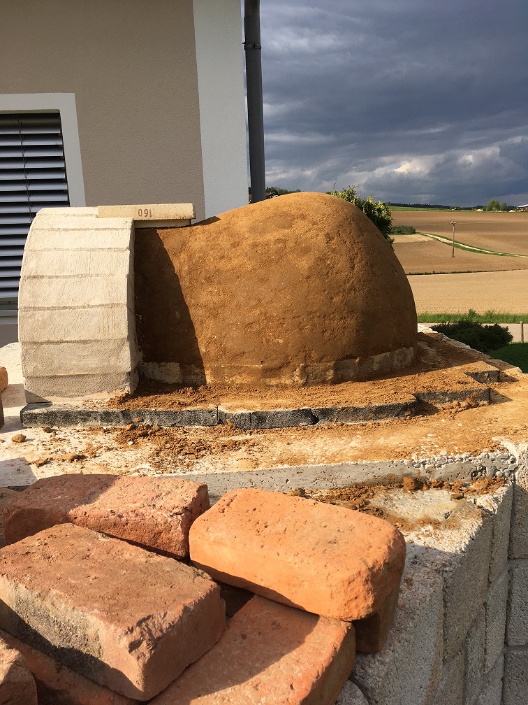

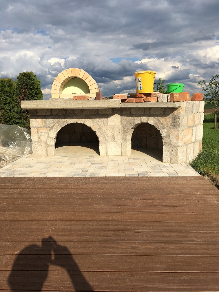

Mein Projekt hat inzwischen begonnen.
Hier mal ein paar Bilder....

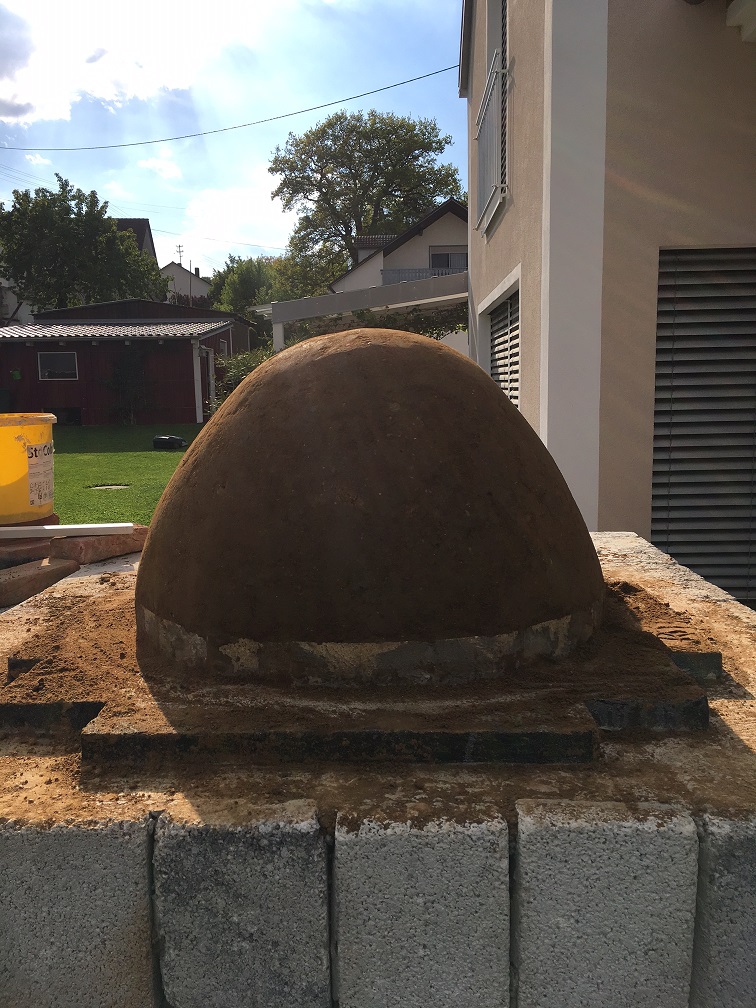

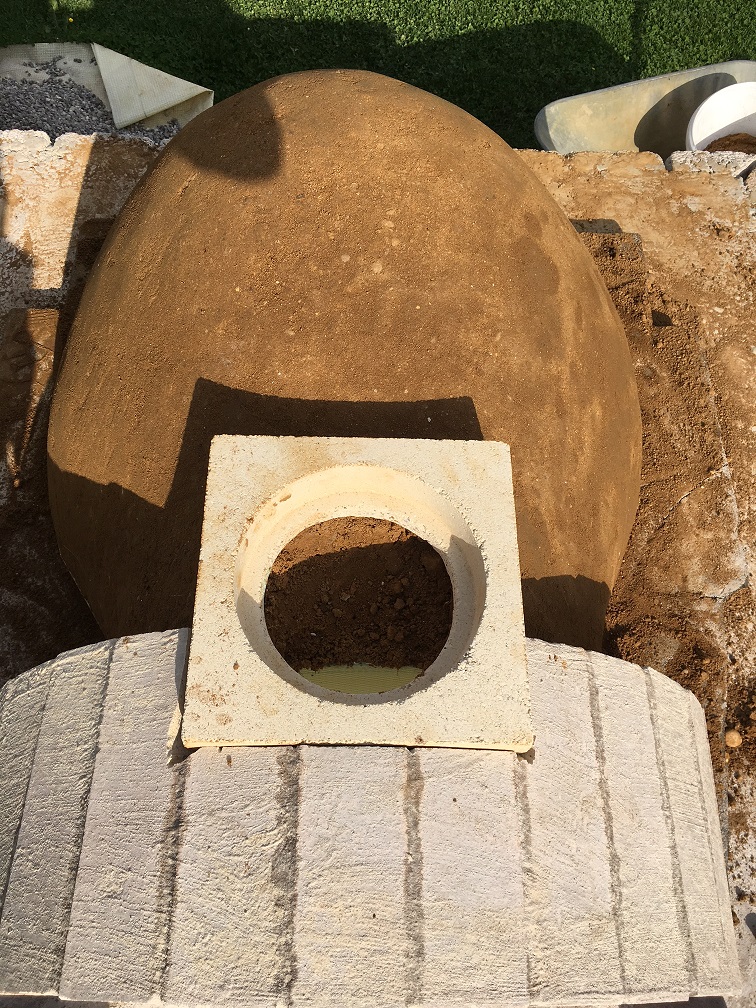

hab heute die Sandform für die Kuppel gebaut...
Würde mich freuen, wenn mal jemand seine Meinung zur Kuppelform abgeben kann...

Muss jetzt leider noch arbeiten, werde den Ofen später noch genauer vorstellen und erklären....
Mir geht's momentan nur um die Kuppel.... Ich würde morgen gerne betonieren...

Re: auch ich hab begonnen
Ich plädiere immer dafür, beim Rauchaustritt eine Staukante zu erzeugen. Mit dem Ziel, dass weniger Rauch aus der Tür kommt. Kannst Du das Formteil "160" noch etwas höher setzen? Damit müsstest Du am Rundbogen so eine Kante erzeugen.
Grüße,
Grüße,
Servus Markus,
wo hast du die Anschlußplatte für den Kamin gekauft? Ich kann keine auftreiben... Weder von
Schiedel, Venus usw...
Schöne Grüße
Matthias
Schöne Grüße
Matthias

Hallo, danke für die Antworten.
Die Anschlußplatte hab ich vom Schamotte Online-shop; da hab ich auch meine Steine und den Feuerbeton gekauft...
@ovi: ich hab die Schamottsteine vom Rundbogen nur zur Hälfte ausgeschnitten; d.h. ich hab da mal eine Kante von ca. 3cm. Reicht das?
Sieht doch gut aus!
Danke Markus!
Habe schon bestellt!
