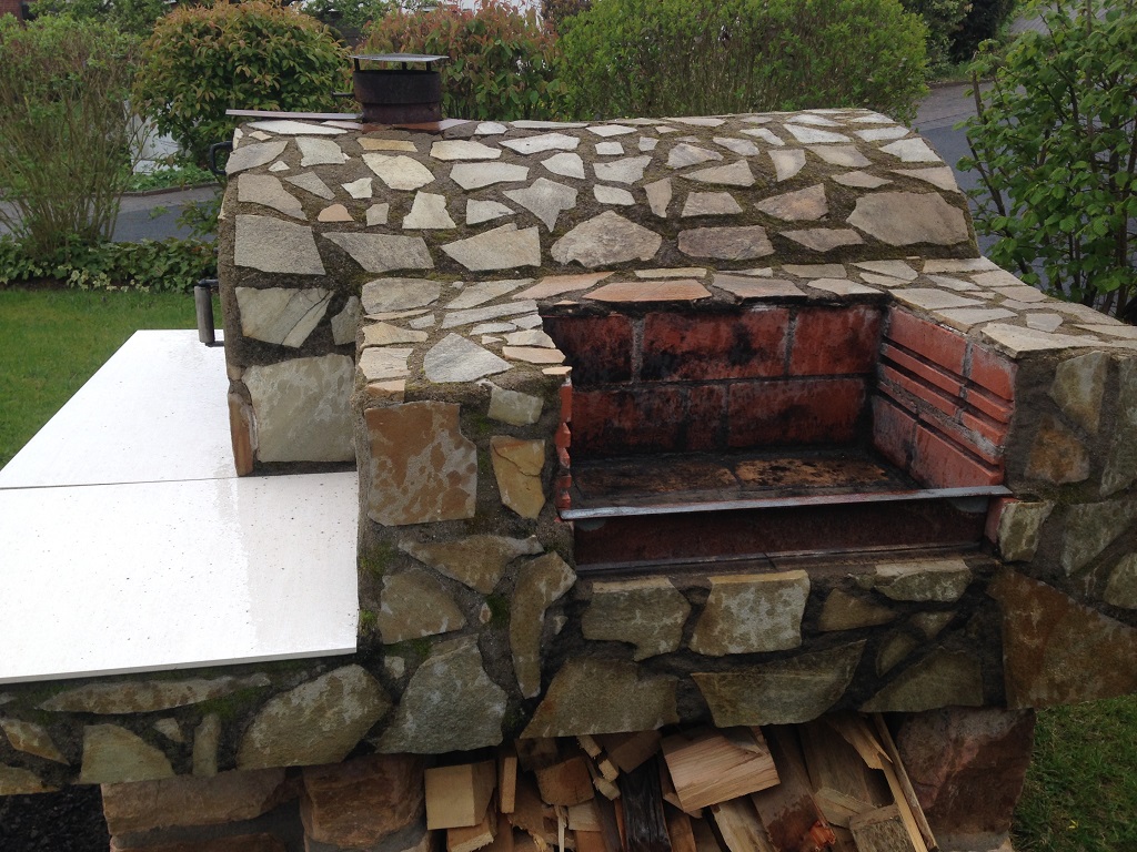

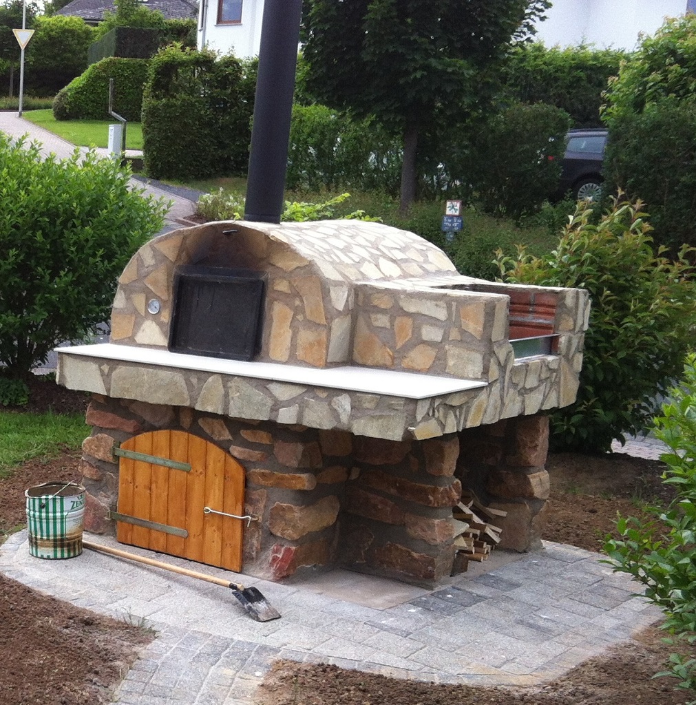

Hier mal die Bilder meines bestehenden Ofens, welcher vor 4 Jahren entstanden ist:
So sah er neu aus
So sah er neu aus

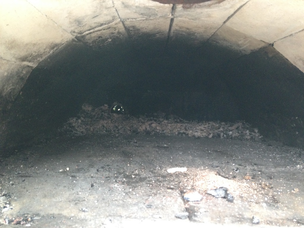

Nach nunmehr intensivem Betrieb habe ich so einige Mängel erkannt, weshalb er jetzt bis O.K. Decke abgebrochen wird und neu aufgebaut wird.
Der angebaute Grill wird entfallen.
Die vordere Wand hatte ich nicht zweischalig ausgeführt, dadurch ist die Verblendung mit der Zeit durch die Hitze brüchig geworden und Wasser tritt ein.
Die Drosselklappe was aus dem Baumarkt und schließt leider nur halb. Auch die Verlängerung hatte ich erst nach dem betonieren der Kuppel fertig gestellt, so dass hier ein Riss vom Kamin nach vorne entstanden ist, den ich notdürftig mit einem Blech abgedeckt hatte.
Leider, und dieser Fehler ist gar nicht mehr zu beheben, hatte ich keine Dämmung unter den Schamottsteinen auf dem Boden verbaut. :wall: :patsch:
Für den Brennraum hat mir damals ein guter Freund Schamottsteine, welche schon für einen Ofen hergestellt waren besorgt. Nur habe ich das Gefühl, dass der Ofen mit einer max. Höhe von 28 cm zu gering ist. Aber selbiger guter Freund hat schon 190 neue Schamottsteine in meiner Garage abgeladen. Also wäre das schon mal erledigt. in dem neuen kommen drei Reihen Schamottsteine und dann die Kuppel.

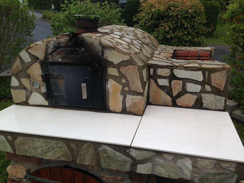

Nach nunmehr 4 Jahren
Den Grill wird es beim neuen nicht mehr geben.
Innenraum, soll nun höher werden
Die Größe des Ofens ist l/b = 1,70/1,60 m.
Und bevor jemand fragt, wenn ich backe stecke ich eine Verlängerung des Ofenrohr oben drauf. Hat mir sonst nur wegen der Lage auf dem Grundstück nicht gefallen.
Vorab schon mal eine Frage:
Ich hatte in der Vergangenheit immer ein wenig das Problem, dass im hinteren Bereich, trotz kleiner Zuluft das Feuer nicht ausreichend brannte. Teilweise kulschte das Holz nur vor sich hin. Wenn ich aber die meisten Berichte hier lese, so habt ihr auf Zuluft fast immer verzichtet. Kann es evtl. an der geringen Höhe des Ofens liegen oder sollte ich doch für den neuen eine größere Zuluft vorsehen? Ich habe beim Brennen die Tür immer offen und ein 150er Abgasrohr (1,50 m lang) oben drauf ...

Bei so einem langen Backraum könnte es vielleicht gut sein das Feuer eher hinten zu machen,
die Flammen zügeln sich dann durch das Gewölbe. Sobald Glut vorhanden ist, diese dann immer nach vorne ziehen. Damit der Boden auch Vorne heiß wird. :mmeinung:

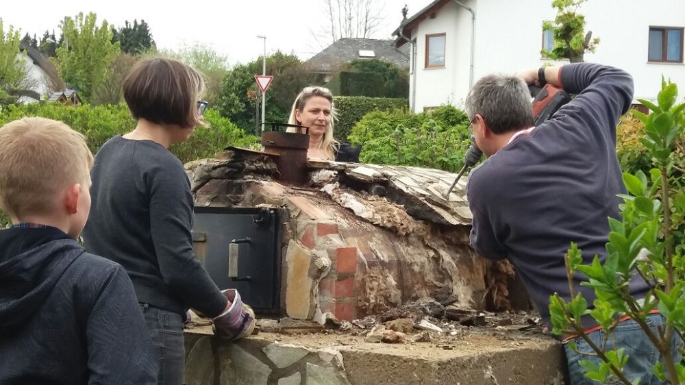

Freitag wurde der Aufbau abgebrochen :weinen: :weinen: . Aber es ging gut, alle Teile, welche ich wieder für den Neubau brauche, sind ganz geblieben.
Daumendrücker und Arbeiter genügend vorhanden

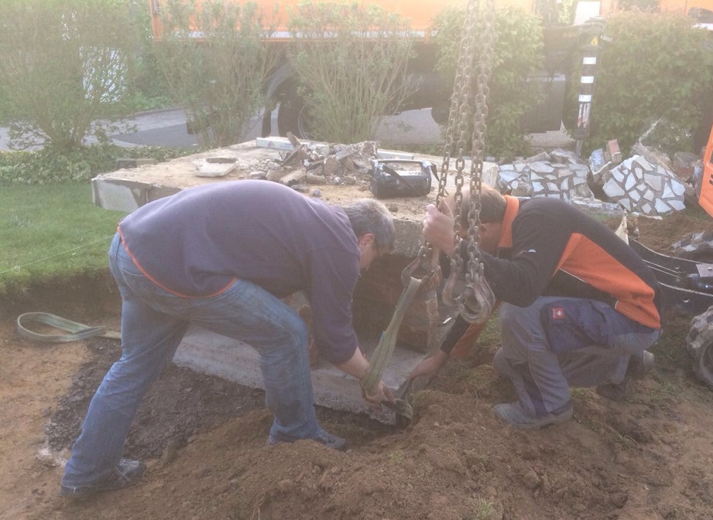

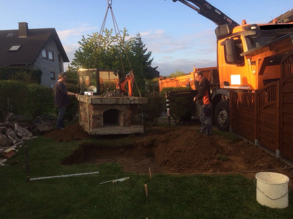

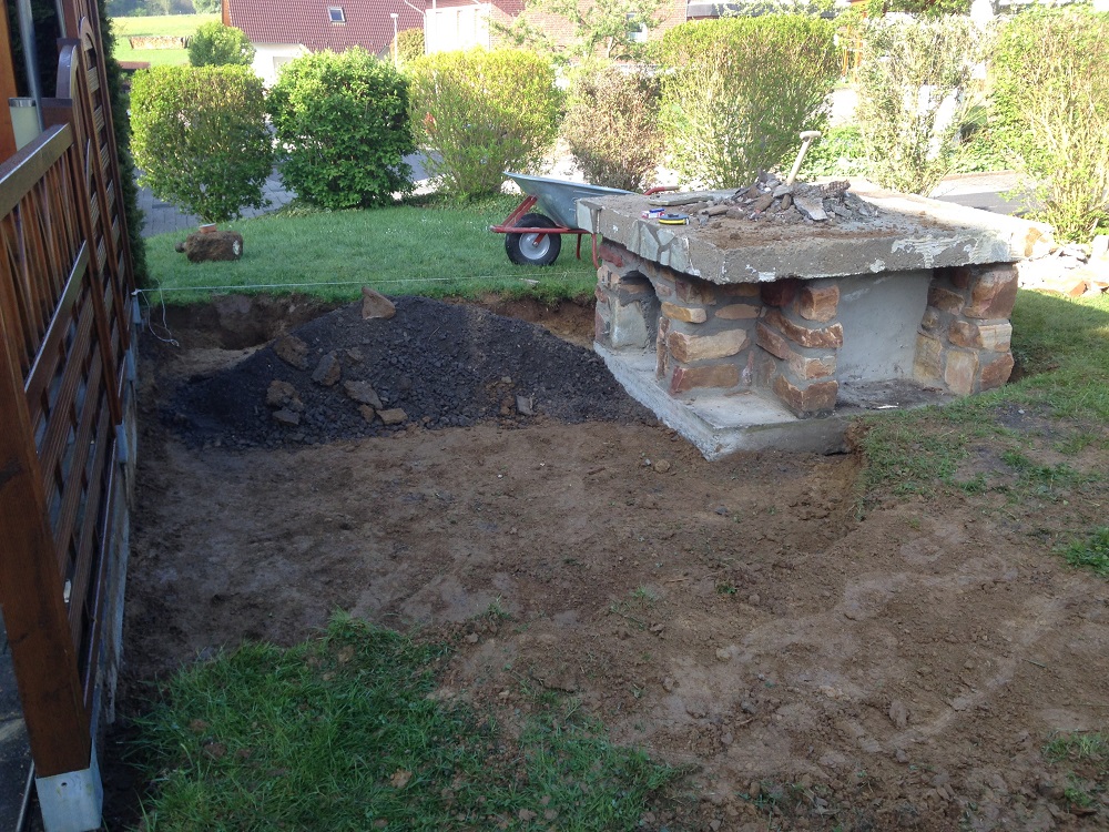

Dann kam der Größe Moment mit dem Kran. Und nach einigem gefühlvollem hin und her löste er sich aus dem Schotterbett.
War nur leider doch etwas schwerer als gedacht (so um die 4 Tonnen). Also Kran ein wenig öfters umstellen und dann passt das schon. :undwech:
Gute Freunde und Kranfahrer sind was WERT!!

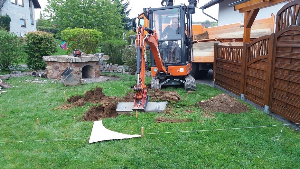

Ich gebe zu, die Erdarbeiten habe ich dann auch gerade von dem netten Kumpel mit machen lassen. War dann doch mehr als gedacht. Der Kran war voll mit Aushub.
Sah am Anfang gar nicht so viel aus
Der Freitag neigte sich zu Ende und der Unterbau hat sich an seinem neuen Platz "niedergelassen" :P :drink1: :durst: :drink1:

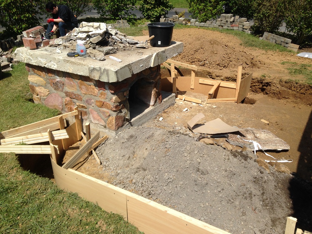

Am Samstag ging es dann von Hand daran die Fundamente für die neuen Terrassenmauern auszuschachten. Meine Frau durfte die brauchbaren Teile von Mörtel befreien und säubern. Nachmittags haben wir noch schnell die 1,5 cbm Beton in die Fundamente gemacht und dann hat es auch für das erste Wochenende im "Sommer" gereicht.
Endlich arbeiten in der Sonne
