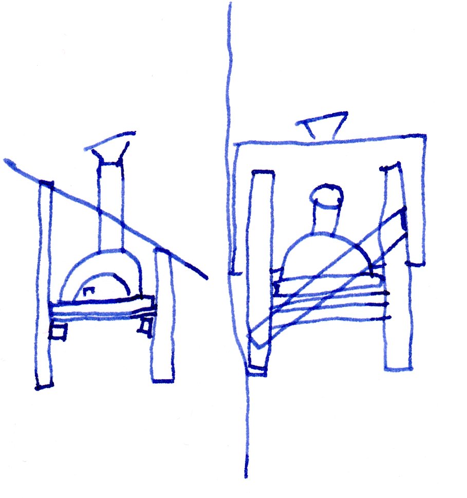

Servus,
wir habe uns ja inzwischen einen SBO gekauft, also zumindest den Brennraum wenn man so will. Da sich der Bau
des eigentlichen Backhäuschens noch etwas hinziehen wird steht der Ofen aktuell provisorisch auf ein paar Steinen
im Hof.
Der aktuelle Standort ist aber wirklich suboptimal, daher ist der Plan den Ofen vorerst auf ein Holzgestell mit Pult-
dach zu stellen. Falls er da arg stören würde könnte ich ihn immer noch per Hubwagen versetzten.
Ich hab hier mal eine Skizze erstellt:
Brauchbares Holz hätte ich noch rumliegen, wenn man das ganze von aussen verkleidet könnte man den Ofen auch
dämmen. Um von unten etwas Wärmedämmung hinzubekommen würde ich ihn auf Ytong-Platten stellen, ich weis
die sind nur bedingt für aussen geeigent, aber sie wären nicht direkt der Witterung ausgesetzt, und es ist auch keine
Dauerlösung (die Platten würde ich sonst entsorgen, wenn sie also hernach kaputt sind wäre es kein Schaden).
Das Pultdach würde ich aus OSB Platten die ich mit Unterdachbahn bespannen, die ist Wasserdicht und witterungs-
beständig. Für das Abgasrohr bräuchten wir halt eine entsprechenden Dachdurchführung.
An die vier Pfosten kommen so verstellbare Füße aus Metall so das man alles in die Wage stellen kann.
Bis auf eine Hand voll Schrauben müsste ich kein Material kaufen ...
Final soll dan bis zur Unterkante des Brennraumes mit Sandsteinen gemauert werden, die Einmauerung des Brennraumes
dann evlt. in Fachwerk ausgeführt (dann passts optisch zu unserem Haus) mit Satteldach aus Falzziegeln...
viele Grüße
Johannes D.

Johannes D.
Re: SBO auf Holzgestell
Beitrag von Johannes D. »
Servus,
nun ja es ist so, irgendwo muss ich das Öfchen unterbringen bis die endgültige Behausung steht, unter Dach hab ich
da aktuell keinen Platz, klar ich könnte ihn einfach auf eine Palette stellen und abdecken..
@googlehupf
Paletten hätte ich ausreichend zur Verfügung, ich hab das schon mal mit einem anderen ähnlich schweren Objekt probiert
und es war eine ziemlich wackelige Angelegenheit. Ist also für den Ofen keine Alternative.
cu
Johannes D.

Johannes D.
Servus,
ich hatte schon mehrmals einen 800 kg Holzhacker auf mehrere Palletten gestellt, das war wirklich eine ziemlich wackelige Angelegenheit.
Der Ofen ist etwas leichter und die Grundfläche kleiner, das könnte die Stabilität begünstigen, aber damit sich das stapeln lohnt müsste ich
zwei oder drei Paletten mehr als beim Holzhacker verwenden was es wieder wackliger macht, der Untergrund ist leider auch nicht gerade
sondern ziemlich krumm, ich muss an einer Seite kräftig unterlegen, auch wieder doof.
Den Hacker hatte ich auf 4 übereinander gestapelten Paletten stehen, und der hat dann schon wirklich deutlich gewackelt.
Aber im Prinzip habt Ihr schon recht, ein gutes Provisorium hält meistens ziemlich lange....
viele Grüße
Johannes D.

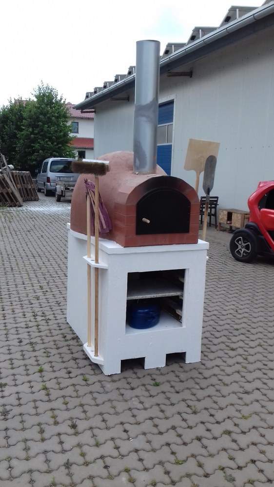

Beitrag von JohnDooe »
Irgendwie hats den Post gestern zerrissen :-(
Das Ding steht auf Europaletten. Die Löcher sind für den Stapler.
Steht bombenfest! Da wackelt nix.
Johannes D.
Servus,
@JohnDooe
Das schaut cool aus. Problem, mein Hof ist teilweise nicht eben und ich müsste mehrere cm Unterlegen um den
Ofen einigermaßen in die Wage zu bekommen, davon wird der Pallettenstapel sicher nicht stabiler.
Ich halte euch auf dem laufenden.
Viele Grüße
Johannes D.
