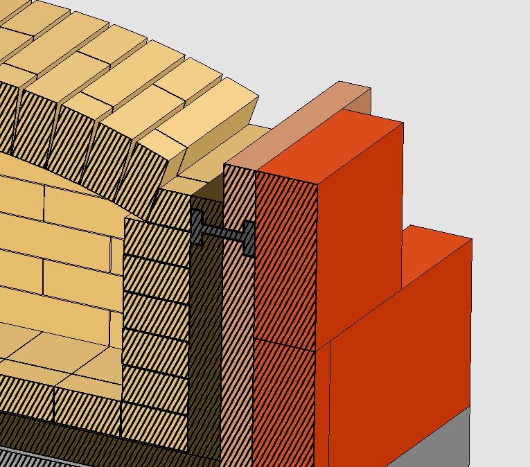

Ich bin dabei unseren Steinbackofen zu planen. Da jetzt im Winter natürlich nicht die besten Witterungen herrschen findet bisher noch alles am Rechner statt :D.
Und natürlich fange ich mit dem spannendsten an - dem Backraum mit Isolierung!
Ich möchte in dem Ofen hauptsächlich Brot backen. Gerne auch mal vorneweg eine Pizza für die Familie machen.
Schön wäre es wenn ich nach zwei Schwung Brot noch einen Streuselkuchen hinterherschieben kann :D .
Gebratenes Fleisch ist auch immer gern gegessen :zustimm: . Wäre also auch ein Thema...
Dann ließt man ja hier im Forum (ein echt tolles und interessantes Forum :zustimm: ) von Öfen wo ich sogar am nächsten Tag noch nutzbare Wärme herrscht.
Da weiß ich aber noch nicht wie gut meine bisherige Konstruktion und Planung ist damit das ein Thema wäre.
Ich schreib jetzt einfach mal drauflos...
Also es soll ein Tunnelofen mit einer Backfläche von 100cmx75cm werden.
Der Backraum wird aus Schamotte gemauert.
Unter der Backfläche kommt 60mm Schaumglasdämmung.
Die Wände und die Kuppel soll ebenso mit 60mm Schaumglas gedämmt werden.
Außen kommt noch 60mm Steinwolle (eventuell mehr?) drum.
Die Außenwände sollen 11,5er Porotonsteine werden. Das macht dann eine Betondecke von ca 1,80x1,50
Später sollen der Ofen vom Sockel bis zum Dach verputzt werden.
Als Ofentür stelle ich mir soetwas vor.
Die Luftregulierung würde ich über einen Aschekasten machen.

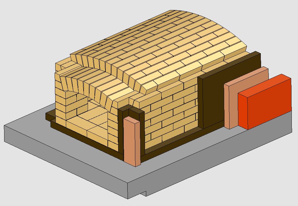

Ich stelle mal ein Bild ein wie ich mir das so vorstelle.
Dämmung und Mauerwerk ist natürlich nur schematisch dargestellt...
Jetzt hab ich direkt ein paar Fragen an die Profis!
Reicht es wenn um die Glasschaumplatten noch 60mm Steinwolle kommen?
Ich habe meinen Backraum ja soweit Isoliert. Jetzt setze ich vorne auf meine Öffnung die Tür. Dann hab ich ja nach vorne keine Isolierung?! Ist das OK so oder habe ich da etwas vergessen?
Dann habe ich noch eine Frage zu den Schamottsteinen für das Gewölbe. Soll ich da lieber Keilsteine verwenden? Wenn ich normale verbaue dann habe ich im oberen Bereich eine Fugenbreite von ca 8 mm. Ist das zuviel für Schamottmörtel? Was könnte da passieren?
So. Ich bin jetzt erstmal soweit. Ich werde die Tage mal weiter konstruieren.
Ich hoffe natürlich auf Tips und Anmerkungen von euch!
:danke: schonmal dafür :zustimm:

Kennst Du schon die Ofengalerie?
Ich würde den Backraum eher mit einem kompletten Bogen aufbauen, so wie beim "Märchenhaften Backhaus", auf der 1. Seite etwa in der Mitte. => Beim einem flachen Gewölbe ist immer die Tendenz da, dass es Dir die Wände auseinanderdrückt.
Die geplante Isolierung wird so funktionieren. Ich würde die Tür aber auch isolieren, doppelwandig mit Vermiculite o.ä. dazwischen.

@ovi
Das leuchtet mir ein. Ich hatte mir gedacht das ich bei einem kompletten Bogenin den Aussenbereichen tendenziell mehr Oberhitze habe? Liege ich da falsch oder ist das zu vernachlässigen?
Alternativ könnte ich ja auf den Längsseiten zwei Abstützungen bis zur Aussenwand einbauen. Vielleicht würden zwei Stahlscheiben D60mm mit einem M12 Gewinde + Gewindestange schon reichen?
So in der Art:
Oder geht mir darüber die Temperatur weg?

Hallo Twintea oder wie dein Name auch ist,
an dieser Stelle würde ich kein Eisen oder Stahl einbauen, denn Eisen dehnt sich bei Wärme mehr als Stein , ein Einreißen wäre vorprogrammiert und hätte fatale Folgen. Ich musste wegen zwei Anker an dieser Stelle meinen SBO wieder abreißen und neu aufbauen weil er am Dach ausgebrannt ist .
Viele Grüße vom Hochrheinbahner Gerd aus dem Badischen Ländle
Twintea
Re: Ein neuer SBO entsteht...
Beitrag von Twintea »
:danke: Gerd.
Dann werde ich das mal wieder ganz schnell verwerfen!

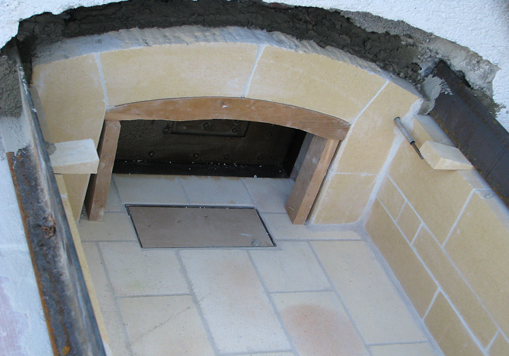

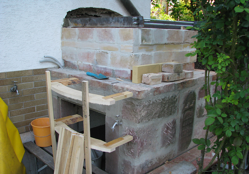

Hallo Stephan,
deine Planung deckt sich ziemlich mit meinem Ofen den ich vor Jahren gebaut habe.
Würde den jederzeit wieder so bauen, allerdings würde ich die Backfläche von 63 x 95 cm etwas größer machen.
Ich habe auch ein flaches Gewölbe gemauert. Da enorme Kräfte nach außen drücken, habe ich zwei starke Winkeleisen gesetzt und mit Gewindestangen fixiert.
Siehe Fotos.
Die Gewölbesteine 60 x 120 x 240 habe ich unten auf Fugenbreite 3 mm gesetzt. Das würde ich nicht meht machen weil der Mörtel ausbröckelt. Wenn Du die Steine unten direkt zusammensetzt bleibt darüber noch genug Platz für den Mörtel.
