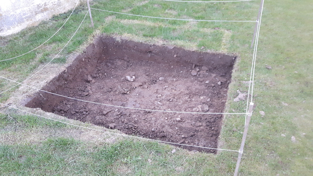

Also musste ein andere Platz gefunden werden... und er wurde gefunden :buddeln:
er kommt nun an den ursprünglichen Ort der Planung im hinteren Teil des Gartens.. Man muss nun zwar einmal um das Haus laufen, um dotr hinzukommen, aber auch dafür finde ich eine Lösung... Und wenn es eine weitere Tür im Haus geben muss :D
nach 30cm kam die Kiesschickt...
tag 2.jpg (340.17 KiB) 10839 mal betrachtet
Re: Waechter's Tagebuch
Also sooo tief sind Sickergruben doch nicht.
Da wäre eine sichere Gründung mit einem Laster Schotter doch sicher möglich.
Aber wenn du lieber das Haus umbaust .... :pfeifend:

Hast du irgendwelche Tiere :frage:
Für was ist die Absperrung? :frage:
Für dich? Morgen ist ja Vatertag :durst: :drink1: :patsch:
