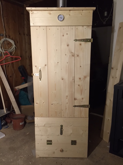

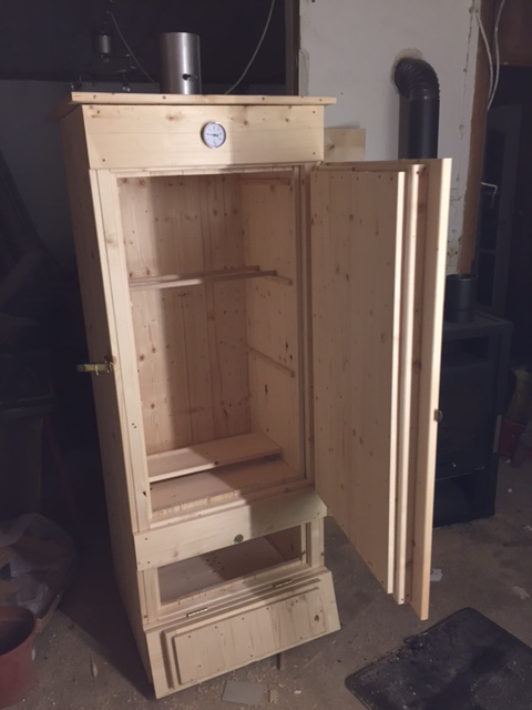

einer meiner Söhne mußte für die Schule eine frei zu wählende Halbjahresarbeit abliefern und frug mich, da er schon einiges bei mir quer gelesen und gesehen hatte, ob es möglich sei, einen weiteren HolzRäucherOfen zu bauen, bei dem ich ihm assistierend mit Rat und Tat zur Seite stehen könnte....
Was soll ich sagen:
Material war vorhanden und mein Sohn hatte ja eine ganz gute :pfeifend: Vorlage!
In Sachen der Innen- und Aussenmasse konnte er sich ja bedienen, er hat ein paar ganz pfiffige Varianten eingebaut und auf meinen dringenden Rat hin zwei wesentliche bauliche Veränderungen umgesetzt:
Die Tür, die bei meinem HolzRäucherOfen ja aus Gründen der Optik recht schmal geblieben ist, geht bei Ihm über die ganze Breite, womit sich der Ofen bedeutend bequemer beschicken lässt!
Weiterhin habe ich ihm gesagt, daß ich das Teil evtl. hier vorstellen werde und er den Ofen daher NICHT zerlegbar gestalten sollte .... :undwech: :bussi:
Ich zeig mal ein paar Bilder:
Das ist die Lüftung, die sich unten im Boden befindet...ganz geschickt gelöst, wie ich finde ...

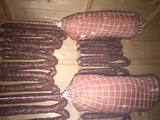

Bei dem letzten Bild seht ihr meine 5te Charge...es handelt sich um
geklonte Klon-Beisser (also: Klonbeisser-Klone ... :wirr: ) nach Novum und Holli, inspiriert vom Triumph-Meister :tatuetata:
...sind diesmal richtig geil geworden, weswegen ich glaub ich dafür einen extra Fred aufmache.... :pfeifend:

Sehr schön geworden.
Den Schrank würde ich mir sogar ins Wohnzimmer stellen.
Ich hoffe dass der Lehrer auch ne gute Note dafür gibt. Sonst könnte man ihn ja verwursten. :pfeifend:

Ich gratuliere zum gelungenen Holzräucherschrank.

Hallo Andreas
:respekt:
Der Apfel fällt nicht weit vom Birnbaum .
Ist der zweischalig , also auch mit Isolierung ?

wursti hat geschrieben:Hallo Andreas
:respekt:
Jupps, auch isoliert mit Styropor ...
