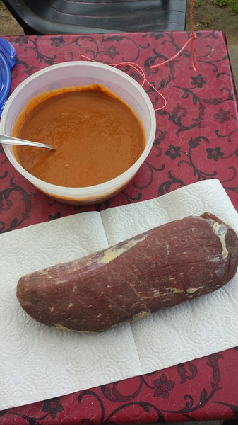

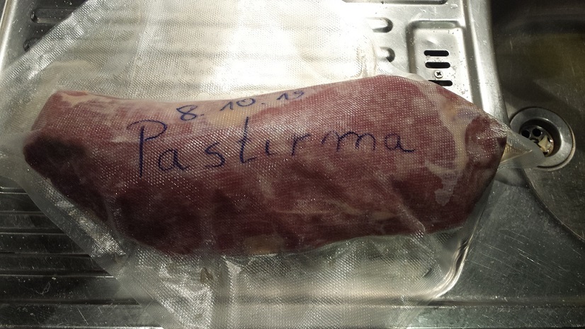

Rinderfilet war mir zu teuer für einen Versuch , ergo hab ich mir 2 kg Rindersemerrolle in der Metro geholt .
Die Originalvorgehensweise das Fleisch unter Salz zu begraben war mir zu umständlich und dann nachher noch 2 Tage wässern um das Salz wieder zu extrahieren .
Also wurde das Fleisch mit 40 gr. Nps und 2 gr. Zucker je kg Fleisch für 4 Wochen ins Vakuum gezogen .
Fleisch befreien und abwaschen .
Da dieses Stück Fleisch natürlich dann zu feucht war , wurde es mit Zewa bandagiert zum durchbrennen im Kühlschrank gelagert .
Eine Woche jeden Tag die Bandage erneuert und das Fleisch sah genauso aus wie in dem Video .

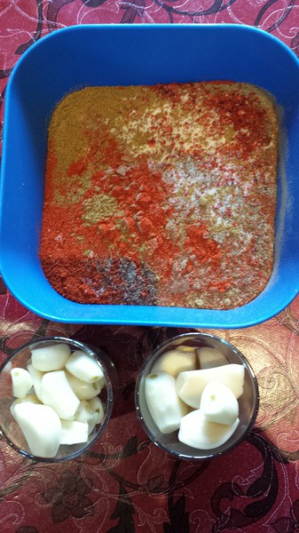

Kurz vor Ablauf der Woche hatte ich schon die Gewürzpaste angerührt , diese muss 3-4 Tage ziehen / da die Paste sonst bitter schmecken würde .
Zutaten für die Paste :
100 gr Bockshornklee gemahlen
100 gr Paprikapulver mild
1 EL Pfeffer gemahlen
½ EL Blattpaprika / Pul Biber
1 EL Kreuzkümmel
1 EL Salz
100 gr Knoblauch
1 1/5 Liter Wasser
Pastirma Gewürze.jpg (73.6 KiB) 21225 mal betrachtet
Die Paste schon mit der Küchenmaschine zu einer homogenen Mischung anrühren . :pfeifend:

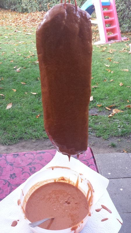

Tja dann wurde der Schinken mit der Paste eingeschmiert , nur wohin jetzt mit dem Ding . :wirr:
Pastirma 1.jpg (62.49 KiB) 21225 mal betrachtet
Pastirma 2.jpg (158.17 KiB) 21225 mal betrachtet

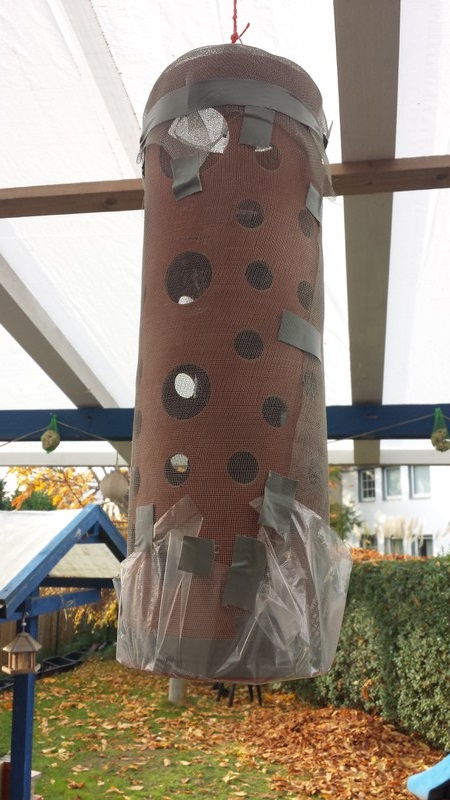

Das Teil duftet ja schon ganz ordentlich , mein Hund hätte mich verklagt und die Familie mir die rote Karte gezeigt .
Also musste ich mir was einfallen lassen für outdoor und fliegensicher .
Na klar eine Schinkenreuse hab ich mir getüdelt aus einem Plastikrohr mit Fliegennetz ummantelt und dann aufgehängt .
Jetzt ruht der Schinken bis er die Gewürze aufgenommen hat ......... dann geht die Geschichte hier weiter .

wursti hat geschrieben: Na klar eine Schinkenreuse hab ich mir getüdelt aus einem Plastikrohr mit Fliegennetz ummantelt und dann aufgehängt .
Coole Idee!
Ich werd mir auch mal so was basteln und dann im Garten aufhängen -
vielleicht geht mir ja auch einer ins Netz.. :pfeifend:
:rofl:

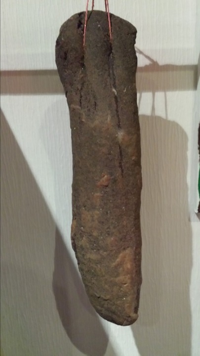

So gestern nach 2 Wochen ausser Haus baumeln den Pastirma mal gefühlt ,
nicht was ihr jetzt denkt .
Schön trocken , also raus aus dem Versteck .
Hm leider hat der Bello so weiss gräuliche kleine Flecken ,
also erstmal mit NPS / Wasser - Lösung abgewaschen .
Hier ein Bild nach der NPS-Ölung .
Pastirma trocken.jpg (61.34 KiB) 21161 mal betrachtet
Jetzt liegt das Ding in Vakuum-Quarantäne im Kühli und wird im Laufe der Woche :lupe:
ob sich da was neues bildet .
Vielleicht war es Schimmel oder nur Salzausblühungen ...... wir werden sehen .

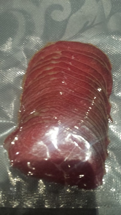

Re: Pastirma / türkischer Rinderschinken

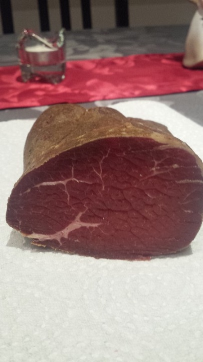

Deifi , alter Spanner .
Jetzt extra nur für dich Fodo´s .
Pastirma fertig.jpg (66.82 KiB) 21091 mal betrachtet
Einmal der Anschnitt
Pastirma abgepackt.jpg (87.58 KiB) 21091 mal betrachtet
Das Probepaket .
Tja zum Geschmack , ich bin jetzt kein Somelier oder wie die Tiere heissen .
Erinnert so ein bischen in Farbe und Konsistenz an Lachsschinken , der Geschmack ist mir etwas zu lasch
da fehlen noch Salz Pfeffer und evt. Chili .
