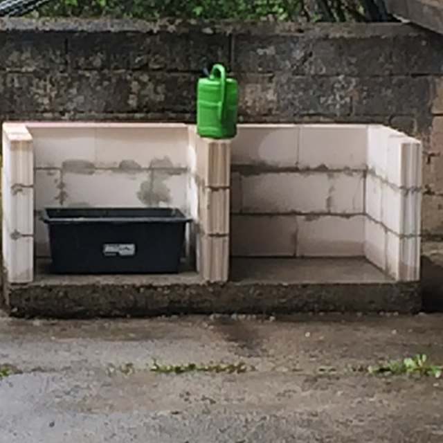

Stein auf Stein, so ist das fein!
Und schon stand der Unterbau.

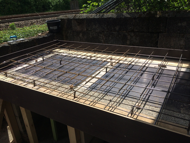

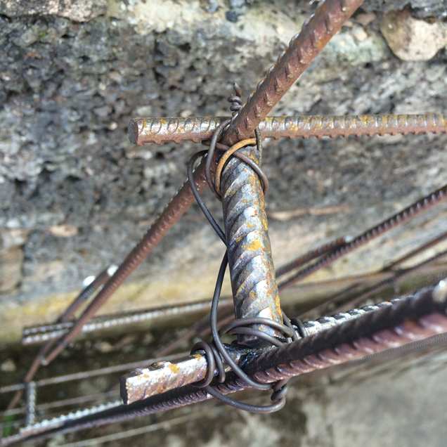

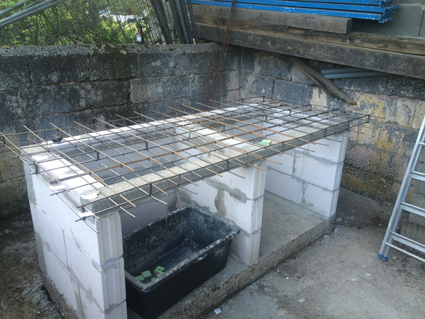

Mit Hilfe meines Ingenieur-Freundes die Zwischenplatte berechnet. :patsch:
Material gekauft und los gings.
So natürlich habe ich dem Ingenieur vertraut und habe nach seinen Berechnungen 14 mm Baustahl für eine 20 cm hohe Zwischenplatte verbaut. :zustimm:

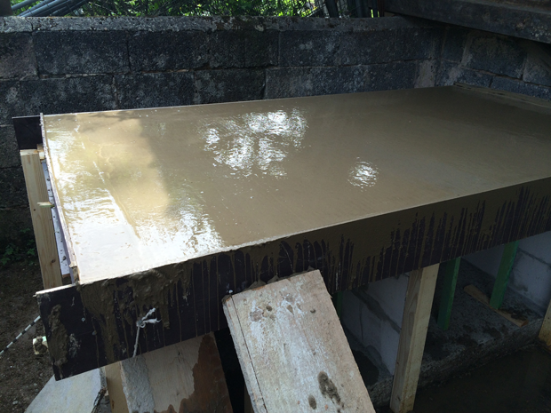

So Beton rein und ab dafür.

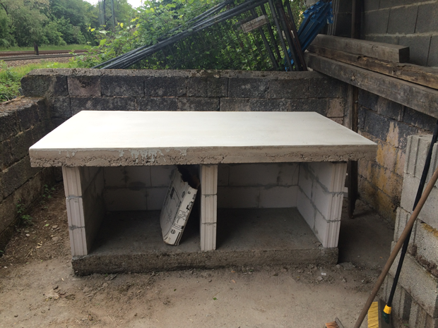

Nach einigen Tagen ging es dann weiter.

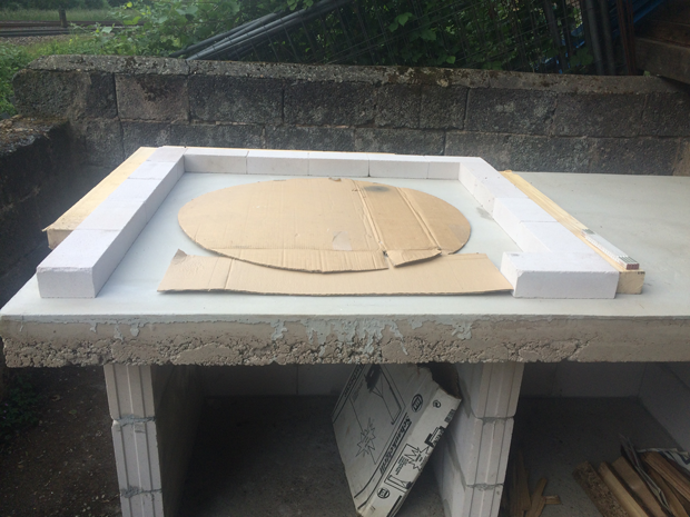

Ausgeschalt, Vorlage gebastelt, Foamglas geklebt.

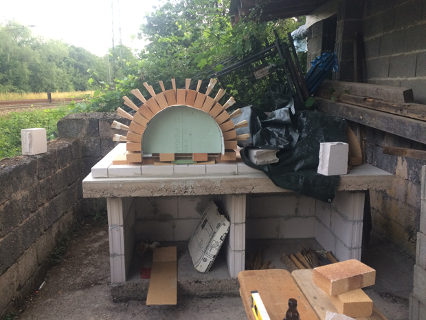

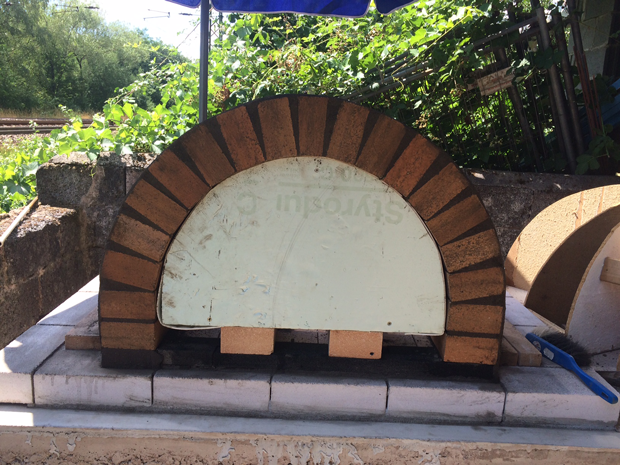

Stein auf Stein, so soll das sein!

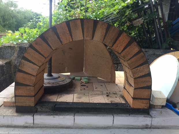

Zuerst mal anhand der Schablone nachgeschaut ob ich mich nicht verrechnet habe.
Dann mit Mörtel.
Am nächsten Tag ging es direkt weiter. Der Mörtel ist echt super schnell ausgehärtet!

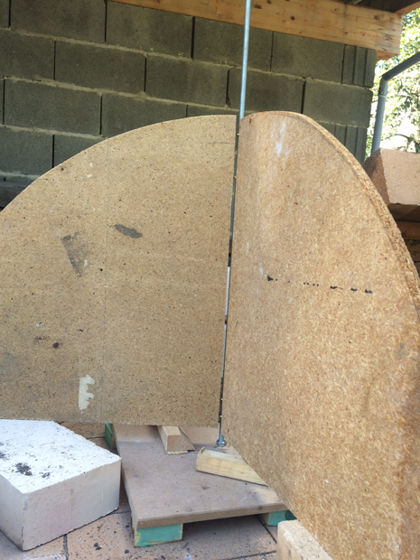

Dank meiner Knauber-Kenntnisse habe ich schnell eine Schablone zusammengebaut und ab ging es mit dem Kuppelbau.
Recht schnell ging es dann vorwärts. Nur diese kleinen Karlsberg-Zwerge (Karlsberg = lokale Biermarke) haben uns in unserem Tatendrang dann doch gestoppt. :freunde:
Am nächsten Tag ging es dann weiter:

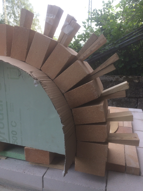

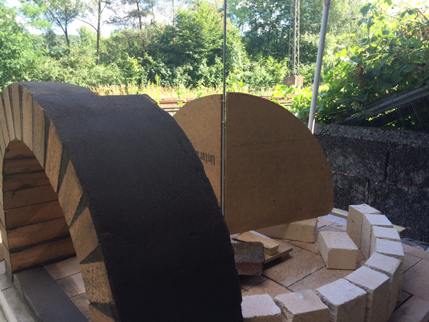

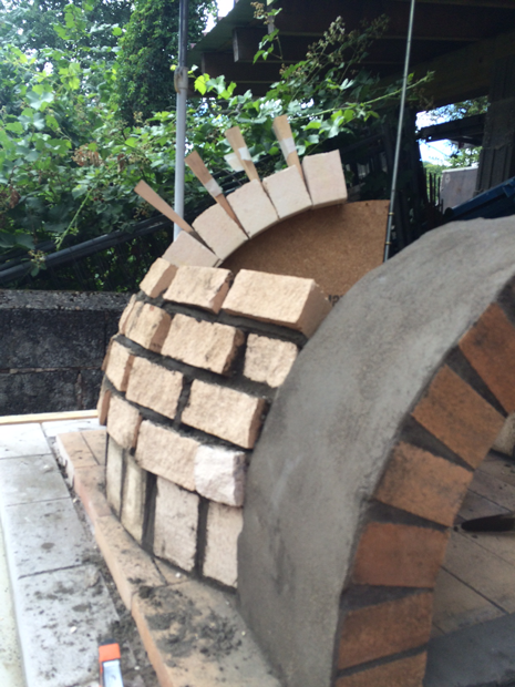

Insgesamt sieben Reihen haben wir mit der Schablone gemauert. Danach musste eine neue Taktik her.
Also wieder Überlegen und den Ingenieur bloß nicht alleine bauen lassen ;)

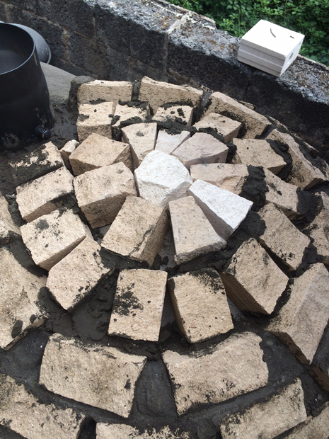

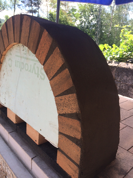

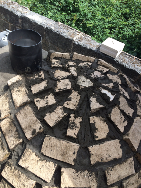

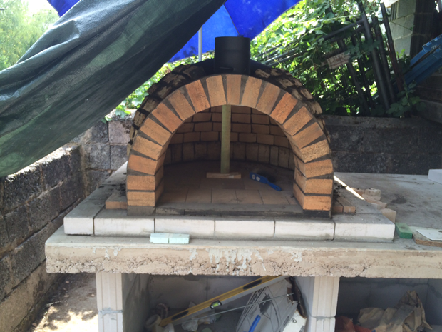

Von unten wurde die neue Schablone eingesetzt und verkeilt. Anschließend kam Sand zum Einsatz und die Kuppelform wurde nachgebildet.

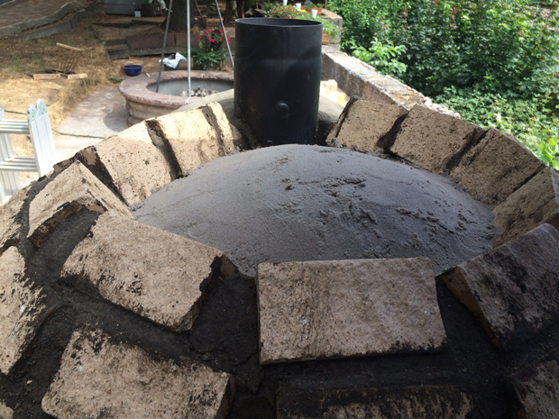

Danach die Steine angepasst und eingesetzt und mit "sehr sehr flüssigem" Mörtel (Das Zeug von Herrn Sarlak zieht richtig schnell an!) die Fugen ausgegossen.
Anschließen noch schön die Haube verputzt und die Kuppel ist fertig!

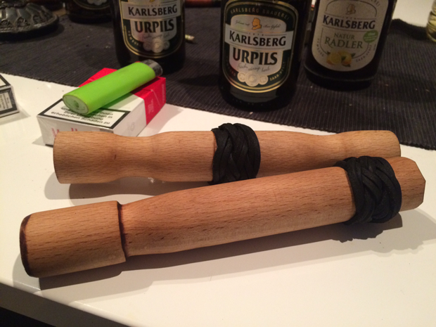

Während der Mörtel trocknet wurden bereits die Griffe angefertigt und das Material für die Tür bestellt.
Hier möchte ich dann auch mal dem Ingenieur danken, dass er mich währen dem Anfertigen der Griffe immer wieder mit einer kalten Flasche versorgt hat. :D

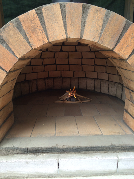

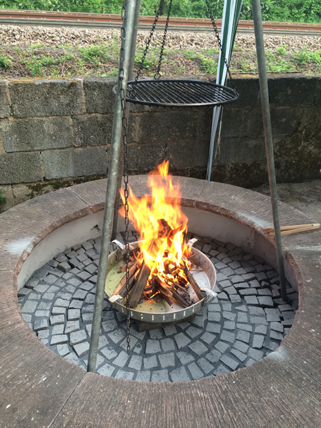

Nach ein paar Tagen zum aushärten wurde dann auch die letzte Schablone entfernt und es konnte mit dem eigentlichen Trocknen begonnen werden.
Zuerst ganz klein:
Dann immer größer:

Portal Breite 40 Höhe 45
Kuppel Durchmesser 94 Höhe 56

Zwischenplatte: 31 Tage - 1 Tag Baustahl besorgen, knüppeln etc. 1 Tag einschalen, 1 Tag Beton gieße, 28 Tage aushärten (aber auch weil beruflich keine Zeit da war), Material besorgen

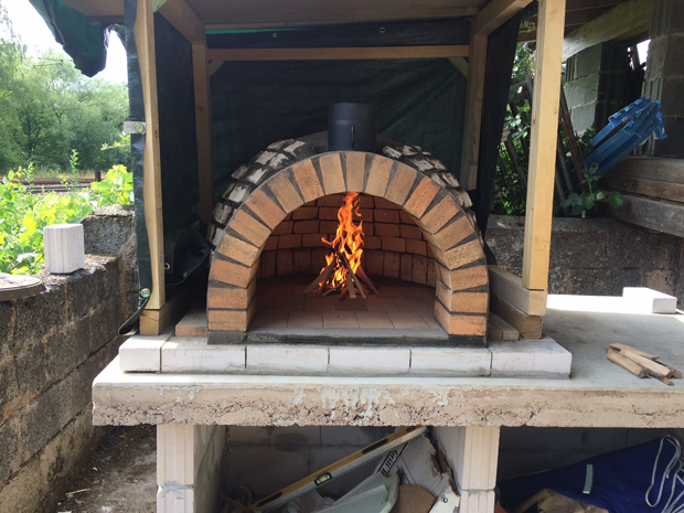

Sooo....hier mal ein Statusupdate:
was ist in der Zwischenzeit passiert:

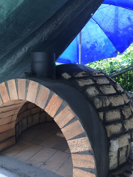

Die Kuppel von außen mit dem restlichen Foamglas und Steinwolle gedämmt.

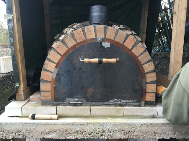

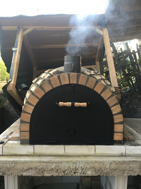

Eine Tür wurde gebastelt.... Nichts tolles, aber sie passt:

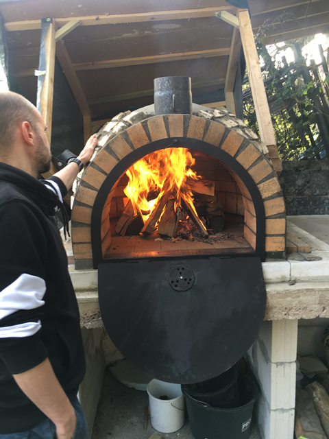

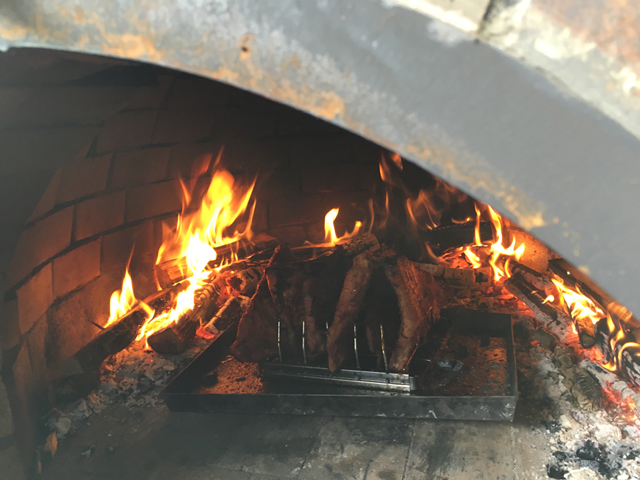

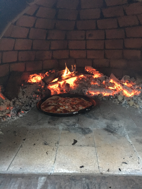

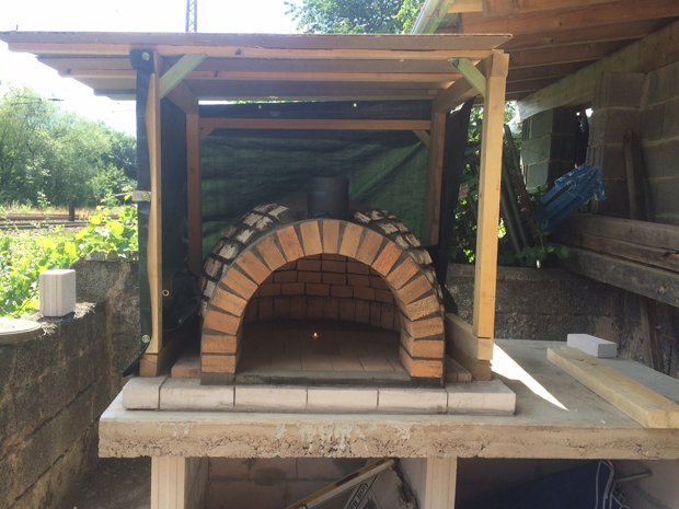

Anschließend wurde der SBO mal befeuert und die ersten Pizzen gefertigt:
Jetzt, kurz vor Schluss, das Rauchrohr angebracht und den Verschlag rundherum aufgebaut:
Und dann mal ne Runde Rippchen den Helfern spendiert:
