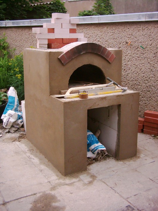

Andreas, unser Steinbackofen ist lediglich auf alte Gehwegplatten 50x50 cm, die in etwa 8 cm Magerbeton gelegt sind, gebaut. Nichts mit Fundament und so ... Das alles steht auf dem Boden, den Du oben beschrieben hast: märkischer Sand. Da steht er nun schon paar Jähr'chen und steht ... und steht ... und steht. Keine Senkerscheinungen, nichts. Ich weiß, dass das hätte ganz anders ausgehen können, aber es hält eben.MisterPizza hat geschrieben: ... Der Boden ist bei uns in Berlin eine Buddelkiste. Märkischer Sand - kein Lehm, keine Steine, kein Schotter. Der Boden ist zwar vom Hausbau noch verdichtet, aber eben nur Sand.
Andreas
PS: Bei einem Neubau würden wir allerdings diesmal ein Fundament machen. Bei diesem Backofen haben wir aber so ziemlich alles anders gemacht, als hier im Forum beschrieben, weil wir eben "frei Schnauze" gebaut haben. Für unsere Zwecke reicht's ...
