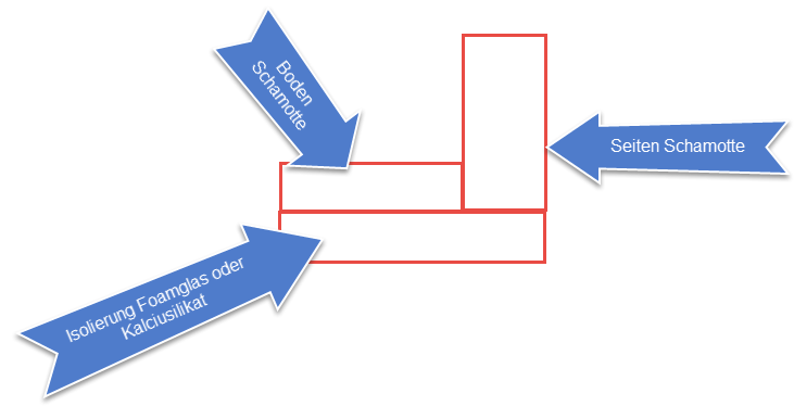

noch mal zu meiner Frage mit der Seitenwand.
Kann man die Wand/Boden so aufbauen.
Trägt die Foamglasplatte wenn ich es so mache die Kuppel.
Ich habe etwas bedenken.
- Seitenwand.png (44.93 KiB) 10057 mal betrachtet

Aus dem Bauch raus hätte ich die auch. Das Foamglas ist relativ spröde, ich glaube die Lastaufnahme der Seitenwand des Gewölbes über den Backboden wäre günstiger weil mehr Auflagefläche zur Lastverteilung zur Verfügung steht.

Hallo Toto!
Ich glaube das Thema hatten wir schon mal und es wurde nicht für gut befunden.
Wenn ich mich recht erinner können die Platten bei dauerndem und wechselndem Druck zu Staub zerfallen.
Andere Frage: Warum willst Du die Isolierung unter die Gewölbesteine machen?
Setz das Gewölbe direkt auf den Beton, dann kannst Du die Innenfläche vom Ofen mit Deinen Platten isolieren.

Hallo Toto,
Also ich habe bei meinem Ofen die Kuppelwand direkt auf die Betonplatte gesetzt und nur den Backboden isoliert. Habe ihn allerdings noch nicht ganz fertig denke in 2 Wochen ist er bereit zum einheizen.
Werde vielleicht den ein oder anderen Holzscheit mehr brauchen aber das ist mir egal. Wie gesagt ih habe es so gemacht, wie du es machst ist dir überlassen. Es gibt auch einige hier die auch die Kuppelwand auf das Foamglass gesetzt haben und es funktioniert auch.

Chris, DANKE!
Manche sind halt [bəˈʀaːtʊŋsʀezɪsˌtɛnt].
Übrigens: Schaumglas besitzt, bei ausreichender Lastverteilung, eine enorme Druckfestigkeit.

Und wenn du Angst hast, dass die Schaumglaskante abbröseln KÖNNTE, dann mache die Fläche 10cm größer und setze deine obere Isolierung drauf. So ist die Lastenverteilung von deiner Gewölbebasis "mittig" auf dem Schaumglas.
Und so schlimm kann es mit dem Abrieb auch nicht sein. Schließlich wird Schaumglas auch als "Schotter" zum Isolieren geschüttet.
@Steini: Mich wundert´s, dass ausgerechnet von Siggi der thermisch ungünstige Vorschlag kam.
