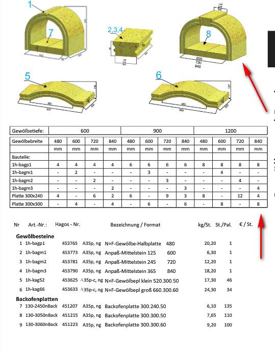

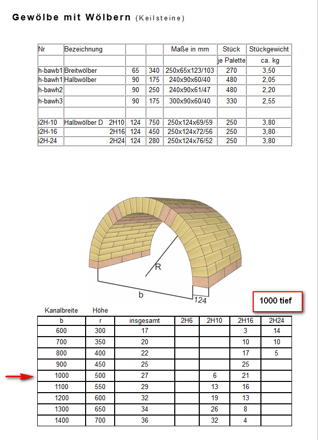

Hi zusammen,
mittlerweile bin ich völlig unentschlossen....
Mein Kaminbauer, den ich mal freundlich um Rat gefragt habe, hat mit "Gewölbeplatten" vorgeschlagen....
Was haltet Ihr von den zwei Varianten?
Varinate 1) Bau mit Gewölbeplatten
Variante 2) Bau mit Gewöblesteinen
Details unter: http://www.kandern-feuerfest.de/produktmappe.html#p=18
Schon mal vielen Dank für Eure Meinungen....
VG David
variante 2.jpg (146.37 KiB) 10792 mal betrachtet

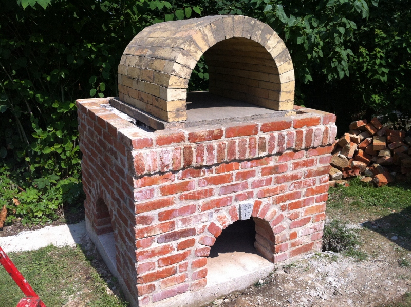

Es ist schon interessant wie sich jedes Jahr im Frühjahr, zu Beginn der Bauphase, die Fragen wiederholen... :hihi: Also wundert euch bitte nicht wenn hier nicht allzuviele Antworten kommen...
Also wie und mit welchem Material, ob Fertigteil oder Selbsgebaut, ob Kuppel oder Gewölbe, ob Lehm oder Ziegel oder Schamotte, gekaufter oder selbsgemischter Mörtel... was da besser oder schlechter ist wird niemand hier mit Sicherheit beantworten können. Alle diese Varianten
sind hier im Forum vertreten.... und alle funktionieren.
Am Ende muß das jeder der einen SBO baut für sich entscheiden wie er ihn baut.
Und das mit der zweiten Mauer um das Gewölbe um Seitenkräfte abzufangen ist mir neu :frage: Ich habe bei mir ein Tunnelgewölbe aus Schamottekeilsteinen gemauert, dabei werden die auftretenden Kräfte sauber nach unten abgeleitet und ich hab die Schalung sofort nach dem Mauern entfernt um die Innenfläche gleich sauber zu machen. Das Gewölbe hat sich keinen Millimeter bewegt.
Guckst Du:
IMG_0184 (800x598).jpg (423.62 KiB) 10774 mal betrachtet
Also noch schönes Kopfzerbrechen und frohes Schaffen :drink1:

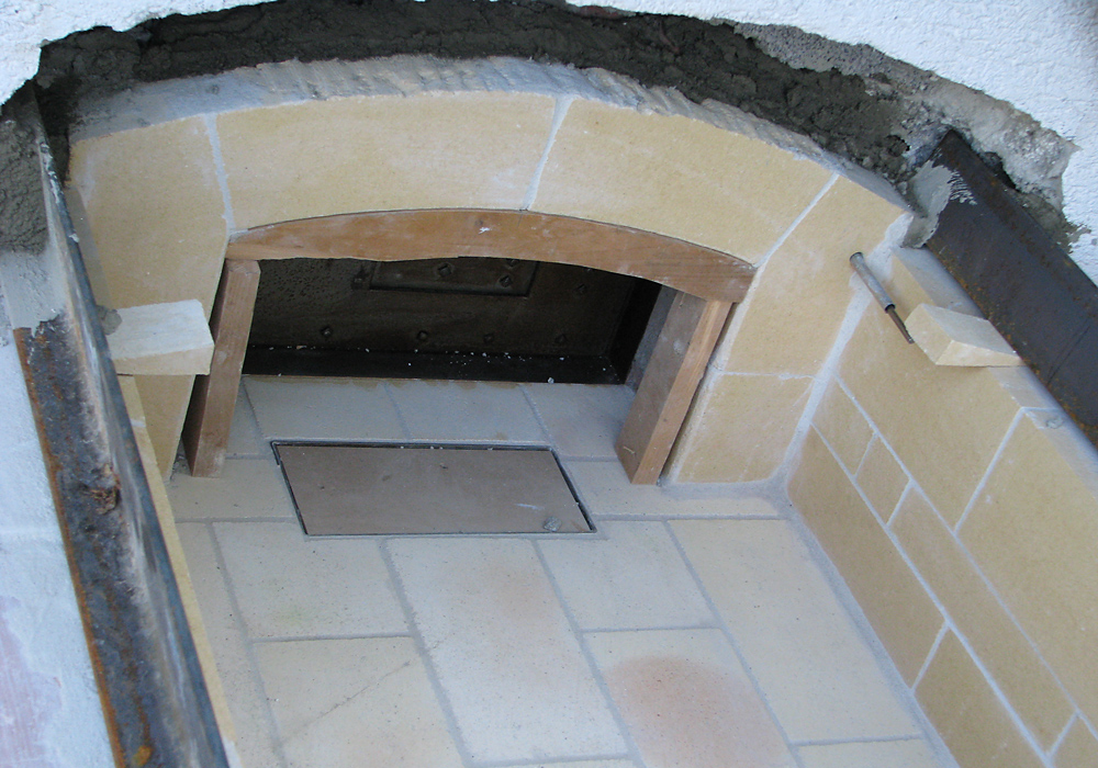

da es gerade passt mal wieder was von mir.
Es gibt natürlich noch andere Möglichkeiten die Kräfte aufzufangen.
Ich wollte unbedingt eine möglichst flache Kuppel um eine gute Oberhitze zu bekommen.
Das Gewölbe ist auf den seitlichen Steinen nur aufgesetzt.
Die Stabilität garantieren die beiden Winkeleisen die vorne in der Wand eingemauert sind.
Hinten sind die Winkeleisewn mit Gewindestangen verbunden.
Ich habe beim mauern 3 mm Fugen gemacht, das war ein Fehler.
Jetzt würde ich keine Fugen lassen und nur den nach oben klaffenden Spalt mit Mörtel verfüllen.

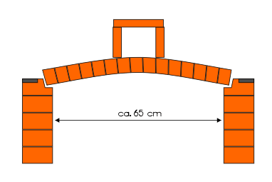

Nachtrag: also so in etwa:
Umlaufendes Flacheisen
Vorausgesetzt man leiht sich eine Nassschneidemaschine aus, dann ist das Zurechtschneiden der obersten Schamottesteine zum Einlegen des Flacheisens ja keine Hexerei. Hätte was...
